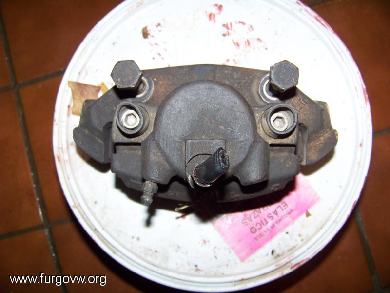

Bueno, pues ya he conseguido unas 57. Ahora a esperar a que me lleguen y ya os iré contando...  .palmas

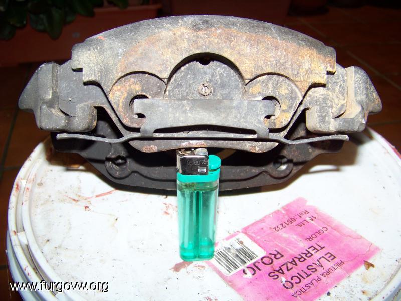

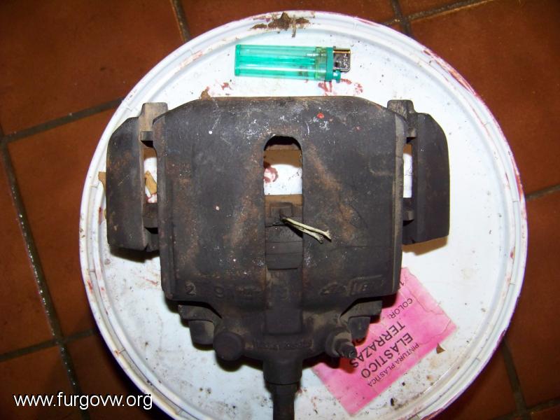

Ya las tengo!!!
Luego os pongo unas fotos y os cuento cosillas...  .palmas .palmas

Bueno, pues ya he estado mirando el tema, y al final (si no hay nadie en contra...) le montaré unos discos de origen VAG, de 314x25. Tienen más desplazamiento que los de 312 y así habrá menos problemas para los que quieran montar las llantas sin separadores.
Esperaré un par de dias antes de pedirlos, por si acaso hay alegaciones, y espero tener un "prototipo" la semana que viene...
