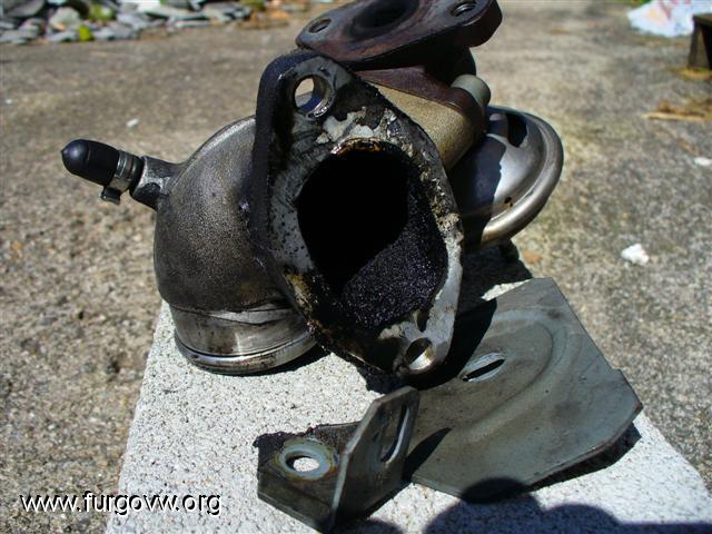

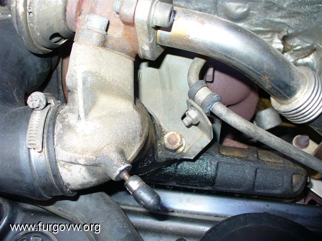

Hola a todos, después de ver las fotos de la limpieza de la EGR para una tdi en el foro, y ya q me estaba baboseando un poco por la admisión pues me he decidido a hacer una pequeña limpieza y de paso comprobar su estado.
También he cambiado los tubos que la acompañan.
Como no he visto nada para una 1.9 TD pues pongo unas fotos.

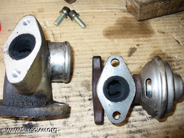

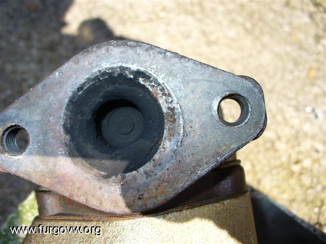

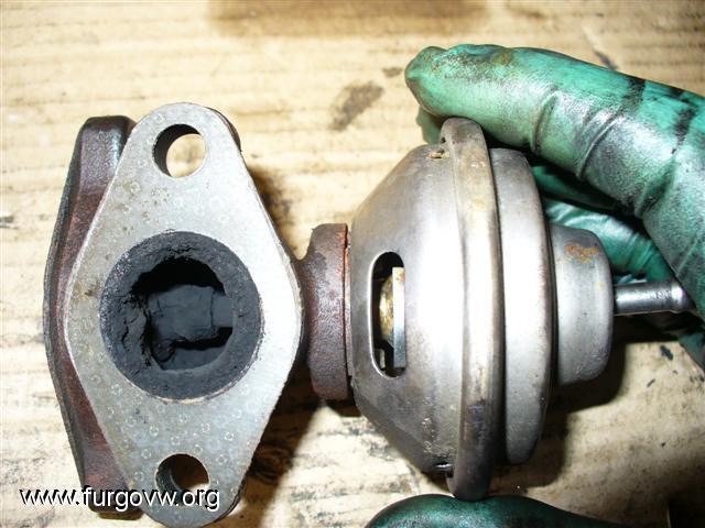

Estado inicial.

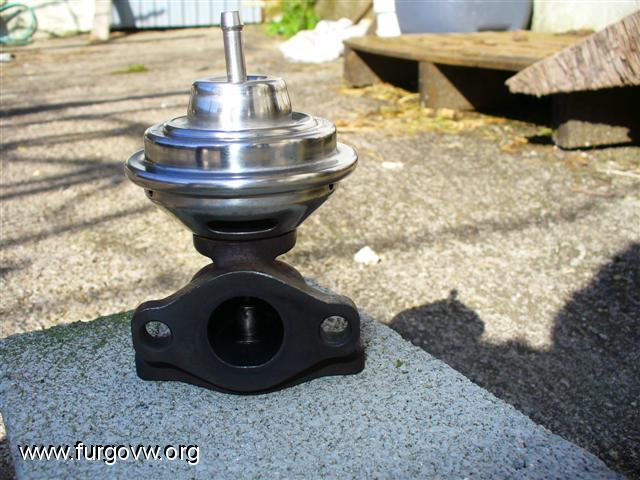

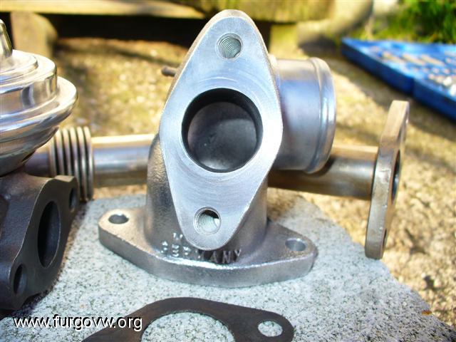

Se desmonta todo (no tiene demasiado misterio), sólo tener cuidado de que no entre nada por la admisión.

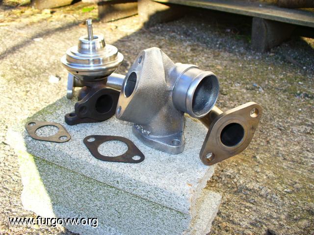

Para limpiar utilicé un spray desengrasante y la dremel, después una gota de aceite en el vástago de la válvula, para q se mueva con suavidad.

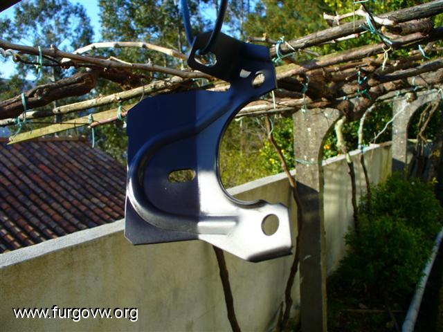

También aprovecho para pintar la chapa que lleva detrás.

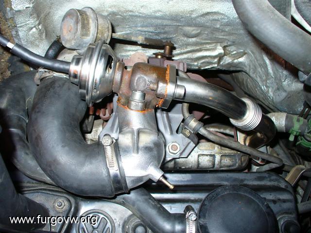

y se monta todo con poco de silicona térmica, cuidando que no entre nada.
Aquí ya había cambiado algún tubo, que estaban de pena.
saludos.

pues yo la limpié porque me traje la furgo de alemania y ya tiene 250.000 km y quería comprobar q no se quedaba abierta, o gripada.
Por el foro hay varios hilos sobre la EGR, alguna gente la anula... yo prefiero dejarla como viene, eso si lo suyo  era desmontar el colector de  admisión porque se forma una capa de mierda de las buenas, pero ya implica bastante más curre.
