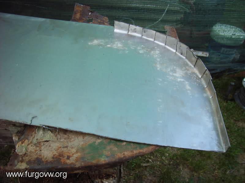

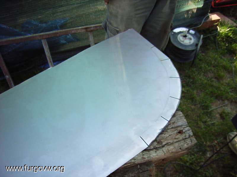

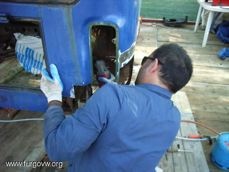

un poquito mas de curro:

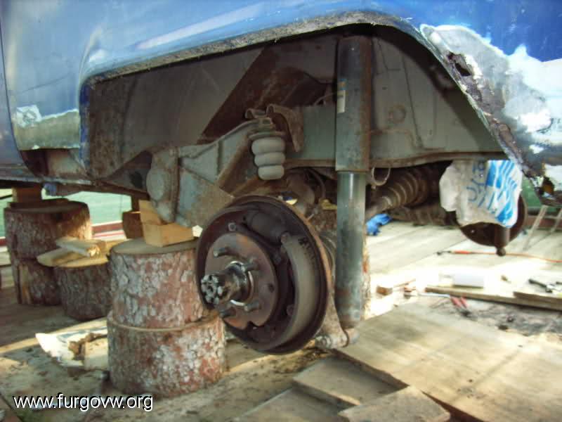

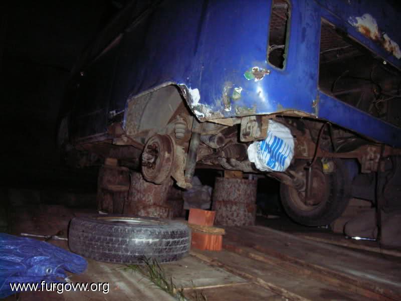

subida a unos troncos, a falta de elevador.......

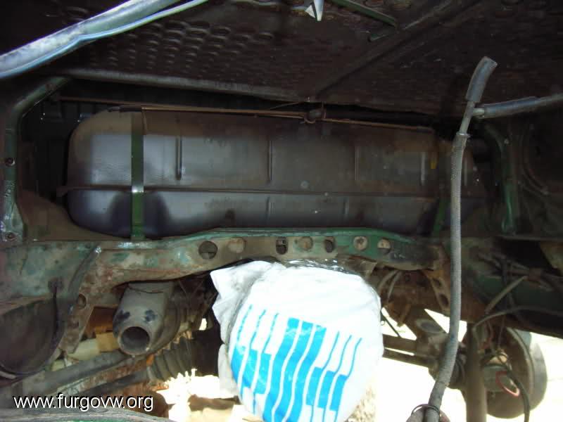

tapa de gasolina sacada para susttituir los  manguitos internos.

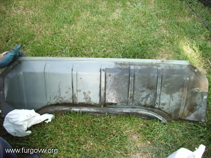

limpiando la tapa
preparando xapa

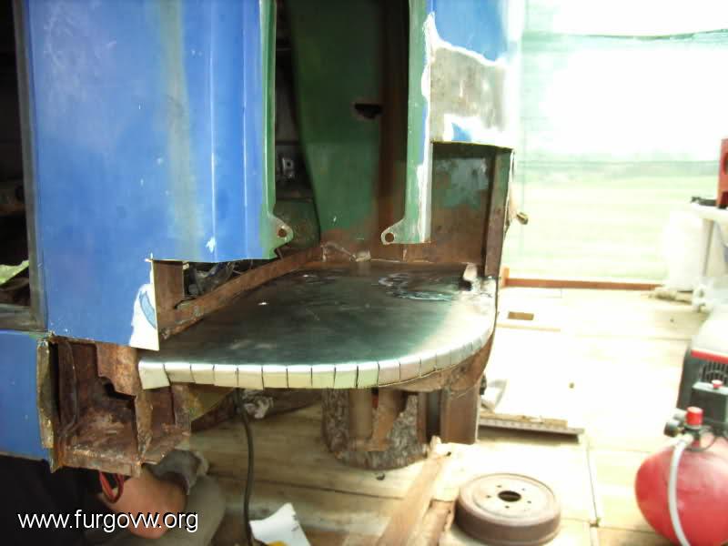

xapa preparada para soldar la base de la bateria
xapa para la base de la bateria
xapa base

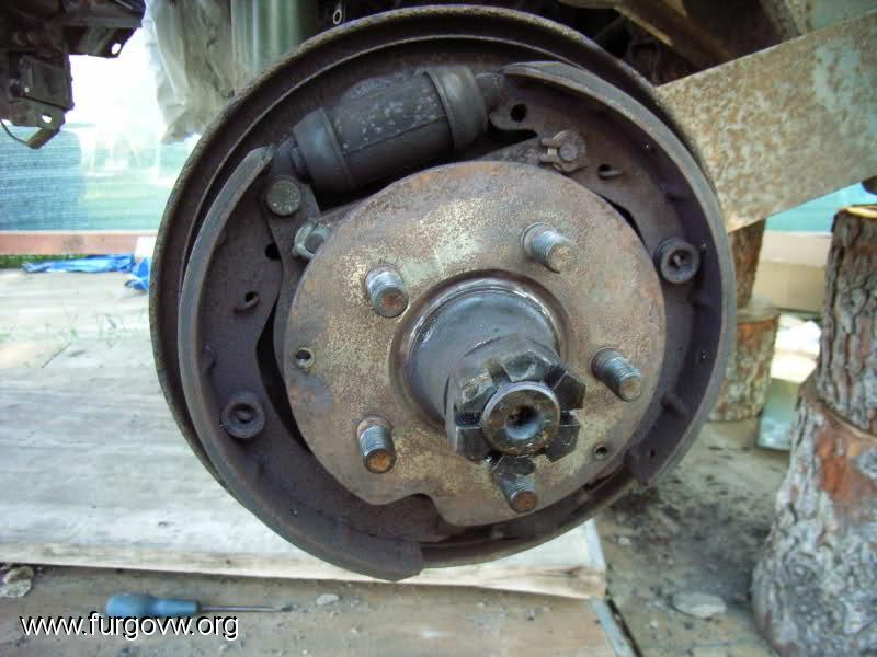

y  los frenos traseros
izquierdo
derecho
parece que estan en buen estado

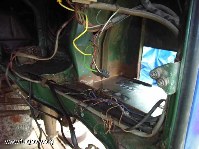

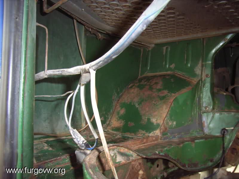

curro de sabado mañana, saneada la parte motor, ahora falta convertidor y a pintar, la parte de la bateria, ya esta preparada para soldar!!

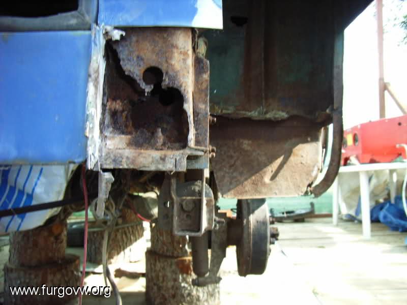

pues la verdad es que por motivos de trabajo tenemos el tema abandonado hace mucho tiempo.
lo ultimo que se le hizo fue levantar  todo el suelo de la furgo, cambiar las vigas pequeñas transversales enteras, pusimos una guia de puerta corredera nueva, ahora corre la puerta y cierra perfecta y tenemos toda la chapa del lalado derecha saneada y apunto para soldar.

la base es muy buena, con muchos podridos en partes bajas pero nada que no se pueda cambiar, la urgoneta funcionava cuando desmntemos el motor para darle un repaso. estoy apretando a los colegas para meterle mano.
