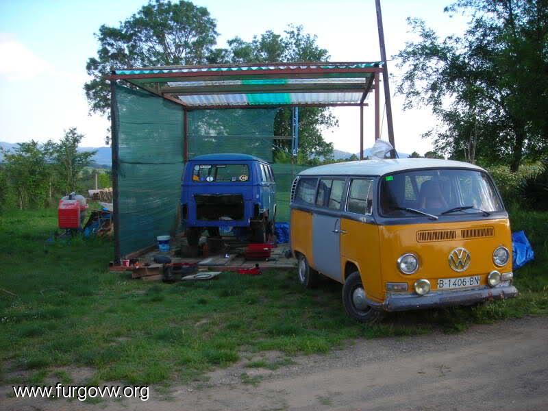

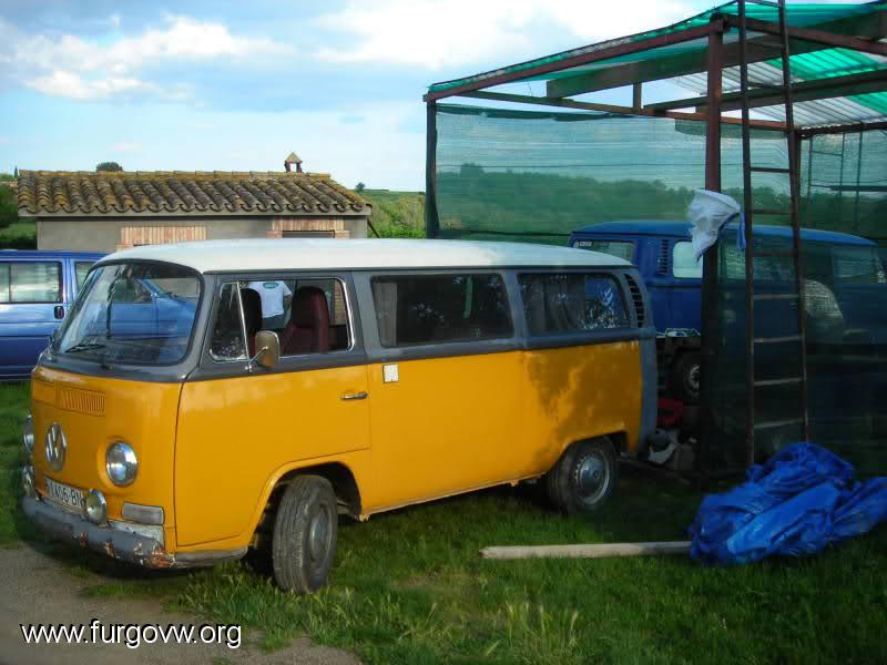

este findesemana se ha hecho una estructura de hierro de 6X4X3,80 para poder trabajar a cubierto.
no se los KM que puede haver hecho, pero seguro que muchos, el motor es de los de intercambio pero seguro que lleva tambien un monton de KM.
lospropietarios van a buscar unas fotos que tienen cruzando la frontera china.

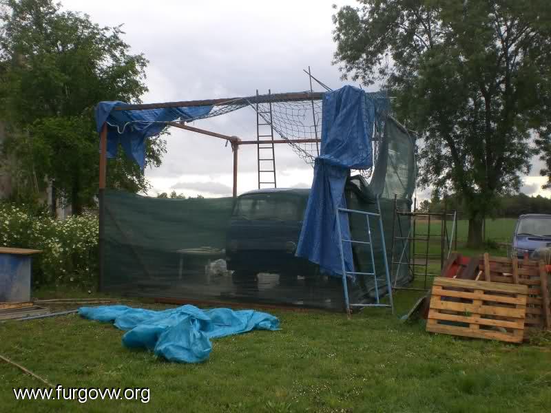

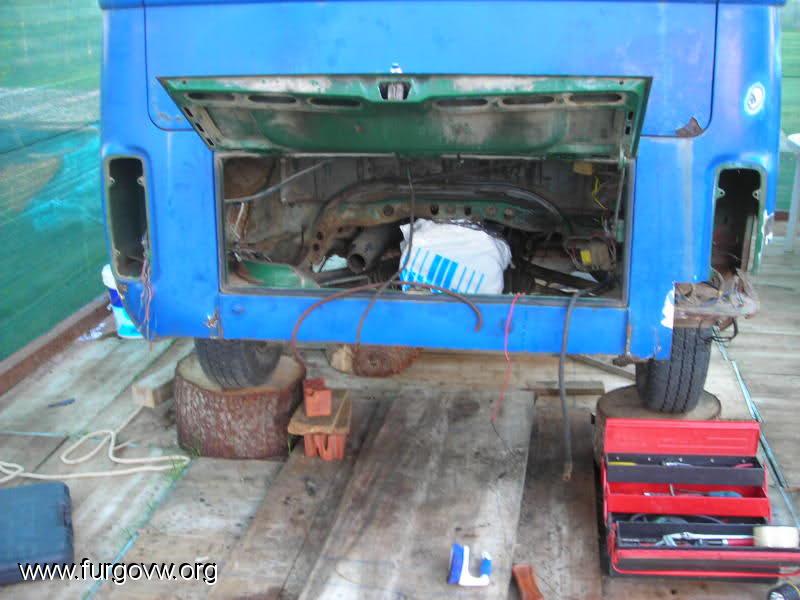

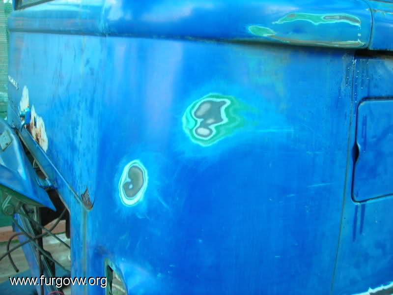

pues bien....despues de pasar tres dias montando una estructura para poder reparar a la otra a cubierto, la primera tramuntanada a descubierto que querer ahorrar  unos durillos con el tejado no da buen resultado.
estado en el que quedo el tejado

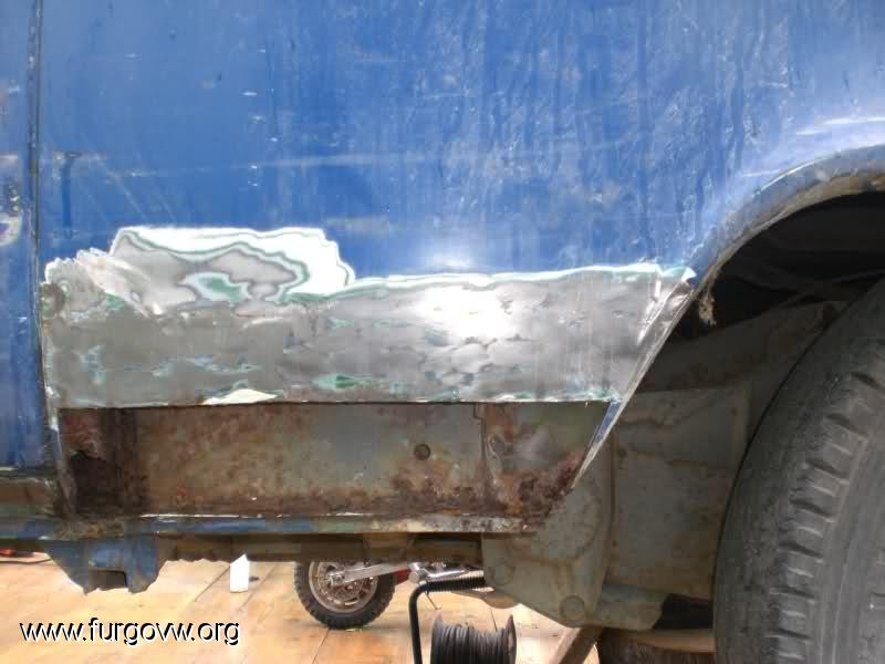

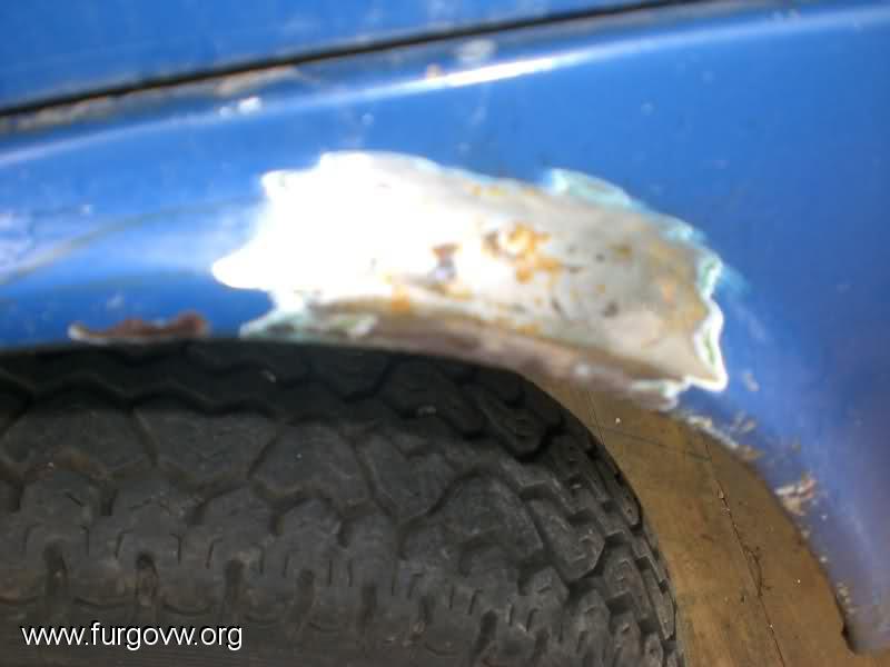

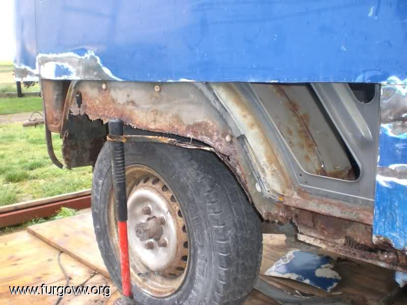

primera planxa cortada y apunto para sanear
paso de rueda delantero  conductor reparado (el oxido a salido por culpa de quedar al air libre y mojarse)

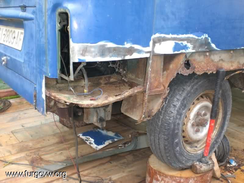

paso de rueda traseo izquierdo cortado, la chapa de reparacion exterior tenemos la que venden y la interior se ara a medida
luz trasera cortda y apunto de sustituir, la chapa de la bateria tambien la reproduciremos nosotors

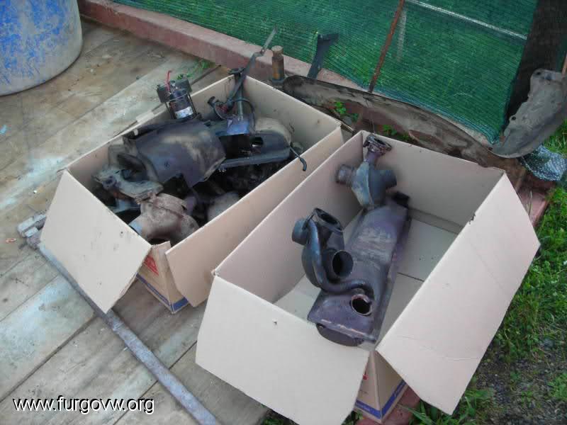

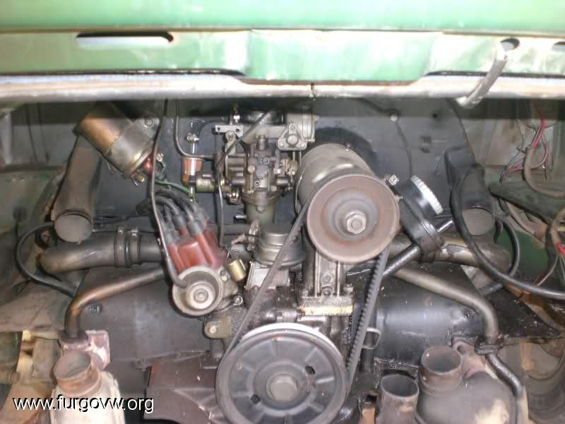

motor desmontado y preparado para descolgar

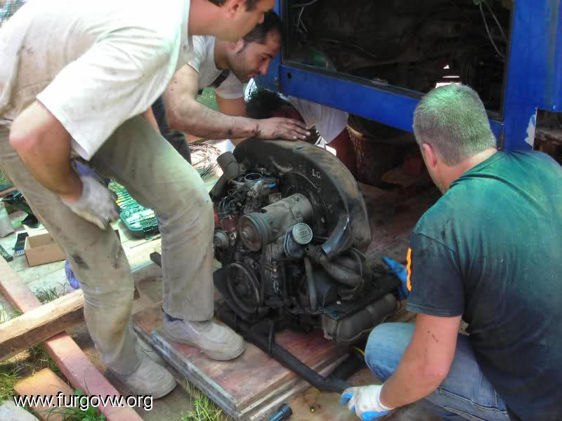

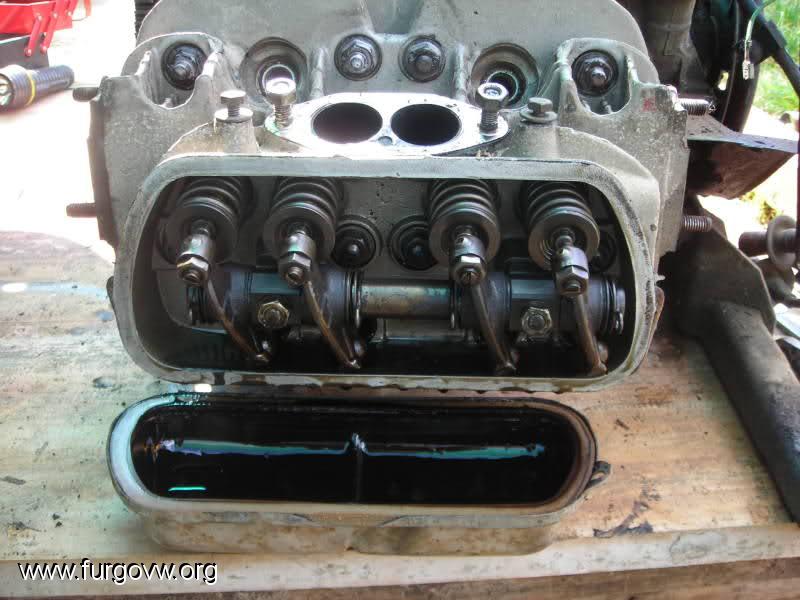

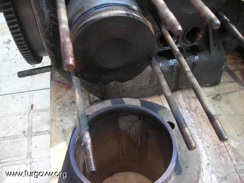

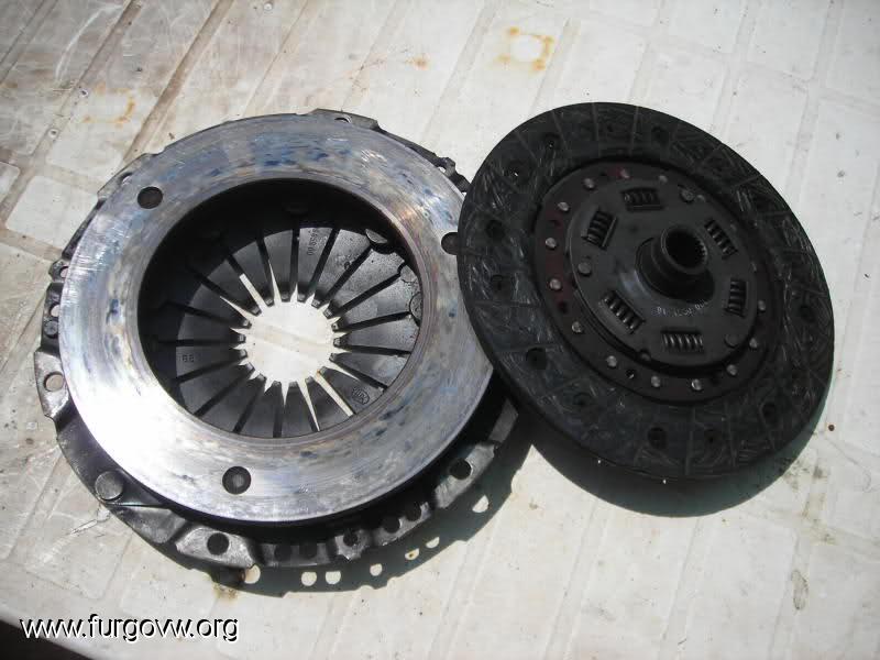

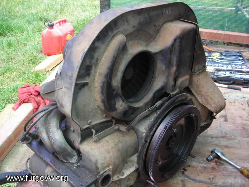

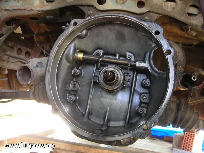

hoy se ha terminado el tejado y se ha desmontado el motor de la otra, uno de los pistones tenia un aro roto y  la camisa rallada.
alguien sabe si puede ser que algun trozo haya caido dentro del carter?? se tiene que abrir y limpiar?

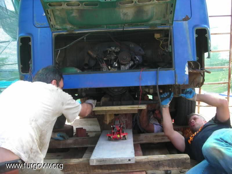

1 horita en descolgarlo y un par de horitas en sin prisa en desmontarlo!!!
ahora nos queda saber si tenemos que abrir motor para sacar el trozito de aro de piston que estaba roto.
los pistones y camisas segurasmente que cambiaremos los 4.
