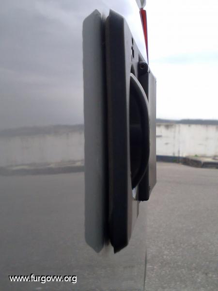

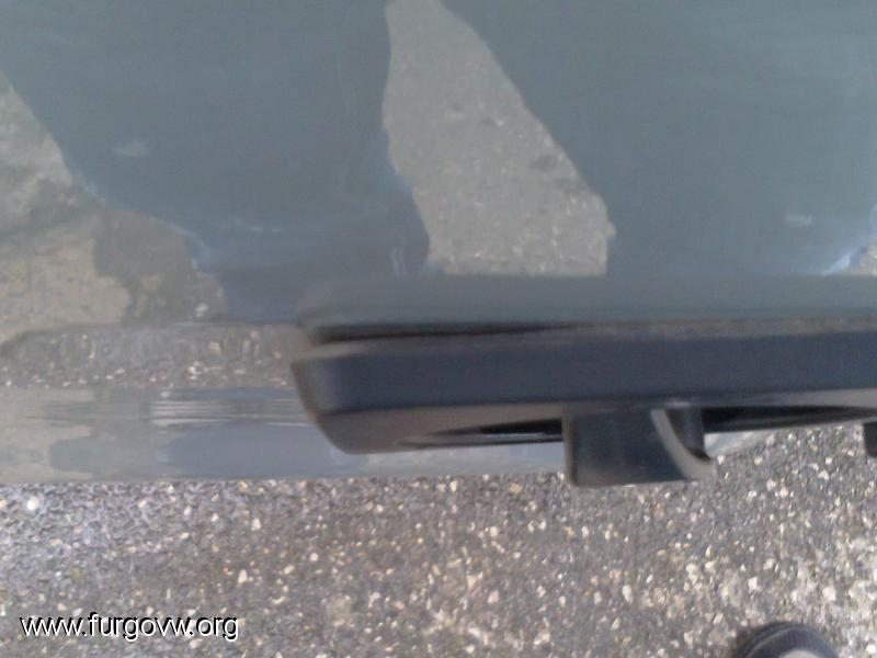

Os cuento mi problema;desde hace ya algun tiempo la carcasa de plastico en la que estan la toma de 220v. exterior y la toma de agua limpia se ha separado de la chapa de la carroceria en el lado izquierdo como se ve en las fotos:
Al principio no le di mayor importancia,pero luego le empece a dar al tarro y me di cuenta que esta pijada podia llegar a ser un foco de puntos de oxido en el interior u otras posibles averias.el agua que puede entrar no creo que sea mucha,pero posiblemente sea la justa para dar problemas en el futuro.

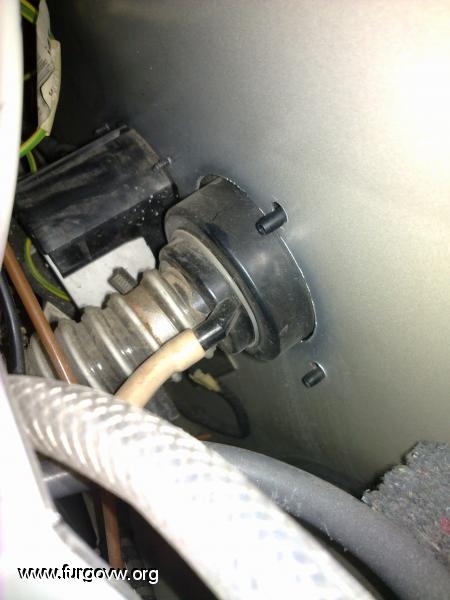

Inspeciionando un poco por dentro del armario posterior,quite la balda que esta sobre la bombona de gas y me encontre con esto:
Aqui se puede ver dos de los puntos de anclaje de la toma esterior,el del medio superior y el de la iizquierda superior(mirando la toma por fuera) que es el que se ha soltado junto con el inferior izquierda,que no se ve porque queda detras de la manguera de entrada del agua limpia.

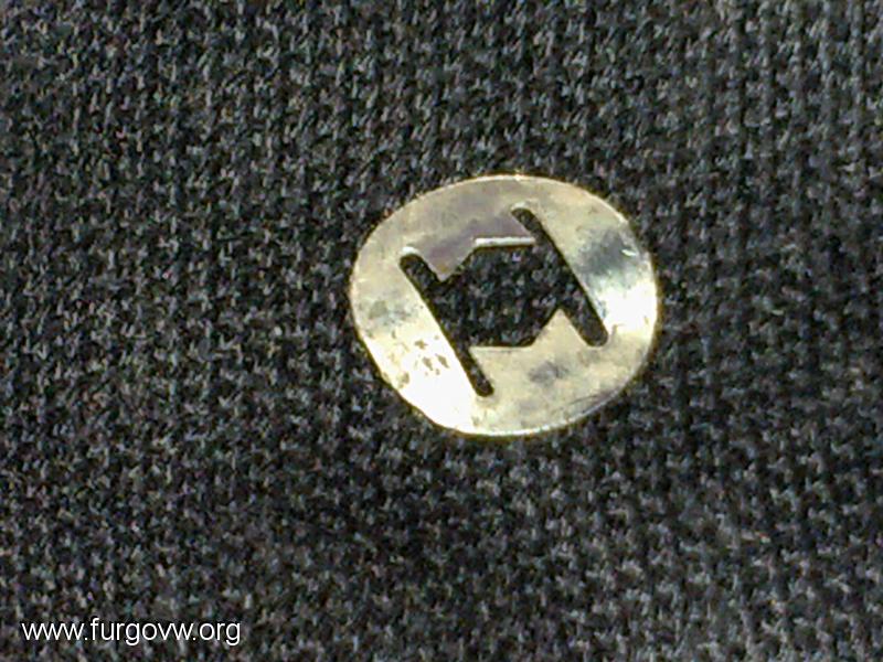

- ¿como es ese sistema de sujeecion de la tapa?¿parecen tornillos de plastico pero no tienen tuerca por el interior?¿alguien podria poner una foto parecida ala teercera para ver esos anclajes?

el anclaje de la derecha,parece una trava de plastico,como las ke se usan en los interiores,pero tiene pinta de estar fuera del agujero o esta partida.
porke no pruevas a mientras miras tu por dentro,alguien presione la tapa hacia dentro,para ver lo ke hace esa trava.si esta partida puedes sustituirla por un tornillo con una arandela y tuerca por dentro.

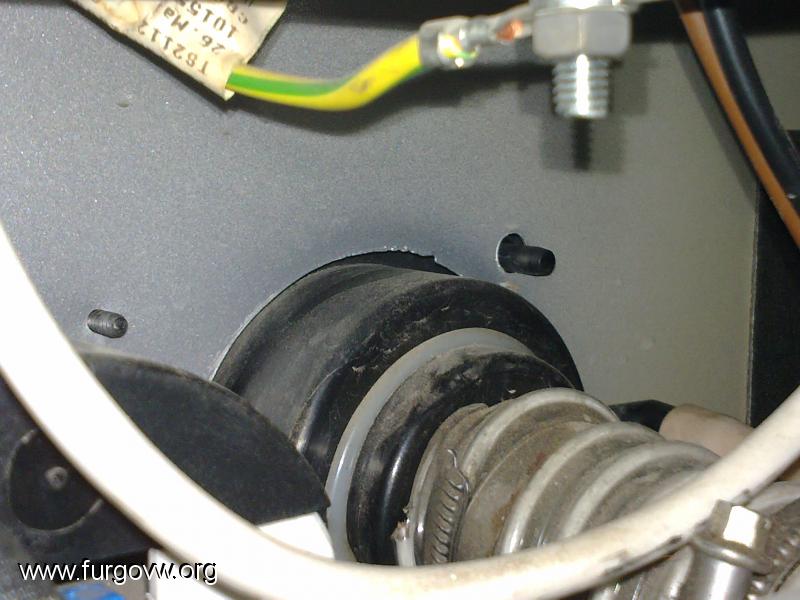

bueno,contaros que ehe conseguido quitar el guarnecido interior del armario ropero,eso si solo he podido salvar dos de los tres tornillos de plastico con los que se fija el guarnecido,espero que los vendan en la vw.pues tras quitarlo me encontraté con esto...
çcomo veis mas de lo mismo pero con otra perspectiva y mejor acceso.ahora tengo esos tetones de plastico a tiro,pero sigo teniendo las mismas dudas,que sistema usan para sujetar la carcasa de la toma exterior.buscando con la linterna por si algo que les sujetaba se hubiera soltado encontre esto.
esto ya tiene mas sentido,verda.pienso que podria ser el sistema que usan estos tetones de plastico para que aguanten en su sitio,no?una especie de reten,ya que entra justisimo(haciendo bastante fuerza) y que haria tope entre el teton y la chapa.¿vosotros que pensais?si alguno tiene 5 minutos,puede acceder ala toma por dentro quitando la balda que esta encima de la bombona de gas y desde hay con una linterna o un movil con flash me podria confirmar si esto es asi.

Ya se lo que falta!!!faltan unas tuercas que se meten en el tetón y a la vez que las giras se autoroscan en el mismo tetón! Mi furgo se fabrico en noviembre del 08, a ver si la tuya es anterior y cambia la sujección...
Pena no subir esto antes, sorry!
cernuvslolin
muchas gracias por responder y gracias por la foto.
mi furgo es de agosto del 2006,hoy tengo pensado pasarme porla vw y preguntarles.asi todo al ver tus fotos me surje otra duda;si en los tetones esos de plastico de mi  furgo hubiera llavado unas tuercas como la tuya,´digo yo` que estarian marcados los filetes de la tuerca   en el plastico de los tetones,no?pues el caso es que como se ve en alguna foto los tetones estan intactos.
asi todo no voy a dar muchas vueltas mas,si no me dan una solucion facil y barata en la vw,mido el diametro delos tetones con un calibre y les meto unas tuercas como las tuyas.
denuevo,muchas gracias por tu respuesta y la foto.
Boas Ondas!!!
Elbis
entonces fijo que cambiaron el sistema de fijación, estarían marcadas. He de suponer que en el minirestilyng del 2008 lo pasaron a las tuercas, de ahí que encontraras los tetones intactos y la grapita suelta. A ver que te dicen en la vw...
