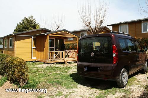

Buenas!
Hace unos meses que disfruto de la nuovo Doblo. De momento todo va muy bien y no tengo ningun problema. En general la sensación es muy buena. Hay muchos rumores de la mala calidad de Fiat, pero la verdad es que yo no lo he notado. Buscaba más un monovolumen que una furgo, pero el hecho de poder-la camperizar me sedució. Es atrevida por su diseño, pero la encuentro muy elegante.
De momento voy a empezar con una cama de 1,80x1,10 cm. No tengo mucho tiempo y empezaré con una cama fija elevada unos 40 cm del suelo,con los asiento reclinados. La cama se sostendra por 4 patas de cama, que se extraeran fácilmente. De la tabla unos 15 cm se plegaran para poder conducir con los asientos delanteros hacia atrás, soy alto. Soy consciente que no es un gran montaje, pero por algo se empieza...
Cuando pueda tintaré los cristales en negro oscuro para mayor intimidad.
Saludos!!

felicidades por la furgoneta, Se dice mucho sin saber, el motor de la fiat es el mismo de peugeot y de ese si se habla bien, con lo cual no hagas caso y disfruta de tu coche y animo con esa camperizacion.  ;D

La nueva doblo es enorme, me pase el otro dia por el conce, y es exagerada, casi del mismo tamaño que las scudo y sus primas de citroen.peugeot, y la de batalla larga es una limusina, menuda base para camperizar
