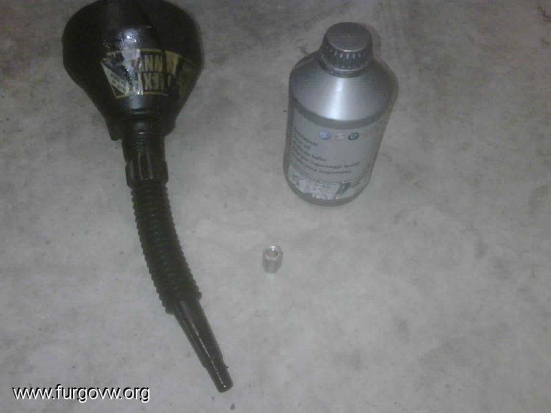

Bueno pues a ver si he aprendido a pescar es decir a poner fotos La primera el material embudo con alargadera(cada uno como quiera o con jeringa de veterinario) lo segundo llave allen del 17 (como mi juego solo tiene hasta el 12 he utilizado una tuerca de mosquetón del 17 claro y una llave plana del 17 y trs botellitas de aceite para esta caja original de VW de 1 litro SOLO HAY QUE PONER 2,5 litros.La segunda foto es el tornillo de llenado (a medio sacar en la foto) y la tercera es el de vaciado.El de llenado esta en la cara anterior de la caja de cambios .Es decir si miras desde delante de la furgo te la encuentras de frente.El de vaciado esta mirando desde el frente de la furgo en la pared izda d la caja de cambios .
Consejos que doy aunque seguro no los necesitais.Soltar primero el de llenado no vaya a ser q vacieis y luego no puedas abrir el de llenado.Para saber luego cuanto hay que apretar los tornillos y no pasarnos o no llegar mirar antes de soltar cuanto sobresale el tornillo estando apretado.Es f,acil xq lo que no estaba apretado tiene un color roña q pa q y lo q estaba apretao esta brillante.El primer mov de los tornillos est,a duro de c... noasustarse ayudarse de al go pa hacer palanca y sin problema.Vaya rollo.
