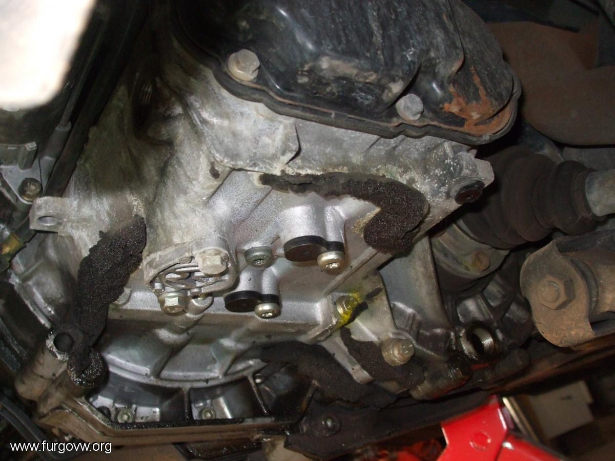

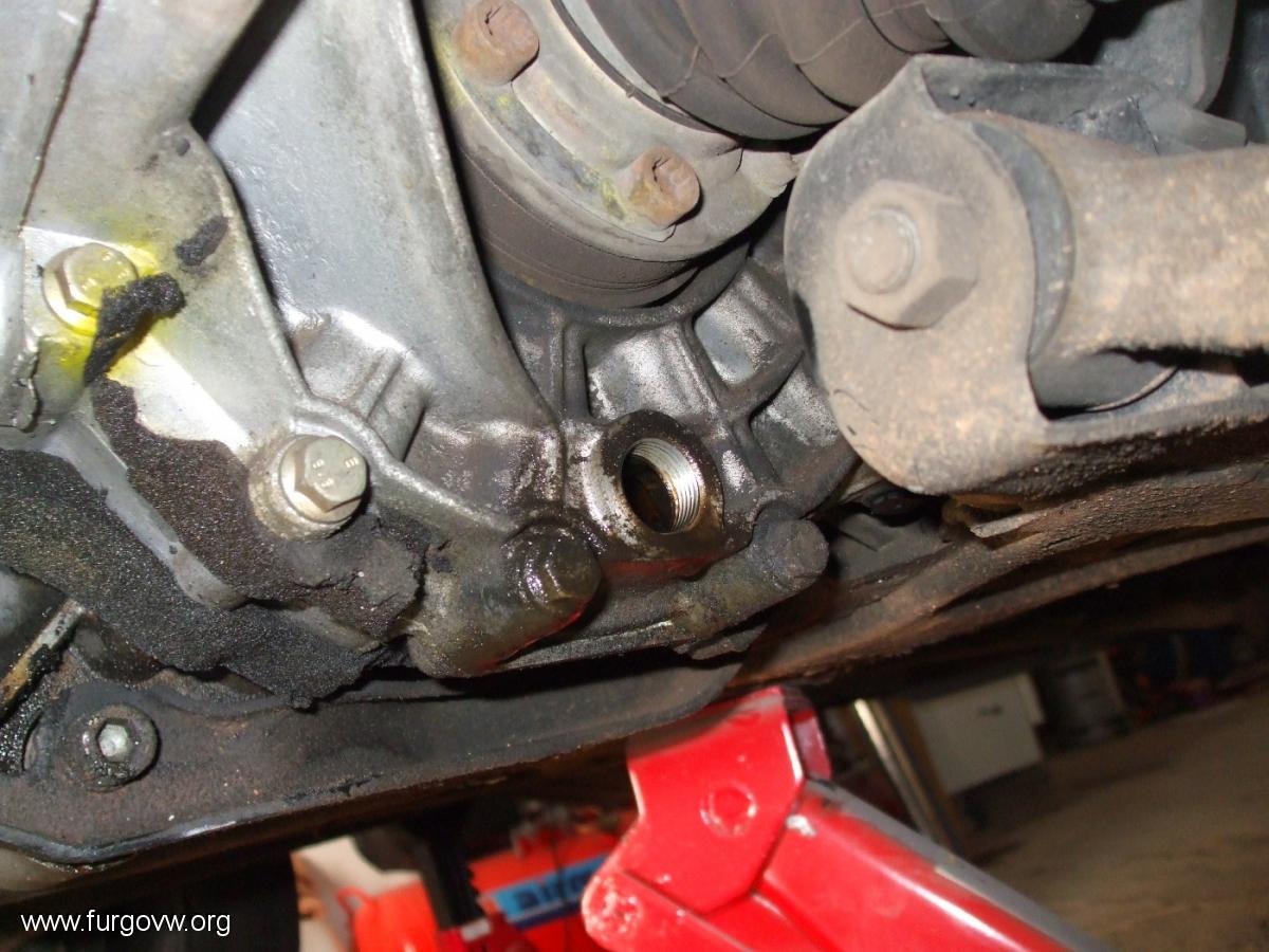

Hola,
Ayer iba a realizar el cambio de valvulina a mi T4 2.5 Eurovan y me surgió una duda  ???. Creo que el tornillo de vaciado esta identificado (foto 1) pero el de llenado no lo tengo tan claro (fotos 2 y 3). Si alguien me puede echar una mano se lo agardeceré.
Foto 1:
http://imageshack.us/photo/my-images/818/imag0756.jpg/
Foto 2:
http://imageshack.us/photo/my-images/577/imag07551.jpg/
Foto 3:
http://imageshack.us/photo/my-images/210/imag0757j.jpg/
Creo que es el que se ve claramente en la foto 2, pero si alguien me lo puede confirmar se lo agradeceré.
Un saludo,
David
Carloswind
Efectivamente, el de la foto dos es el de llenado que a la vez hace de nivel...saludos!
