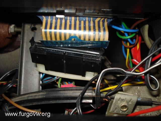

hola mi te no me marca nivel gasolinaeesontado el cuadro l puesto correinte y funciona la aguja a aprtir de ha toy ewprdido  en q zon lleva esactamente el adorador xq veo q es complicado descolgar el deposito o igual los cablesmal un saludo es una t3 del 80 1.6 aircooled

intuyo por lo que "escribes" que tienes un problema con el marcador de gasolina tienes que quitar el cuadro y comprobar el cable violeta-negro nº7 de la regleta de conexiones seguramente está mal conectado el terminal del circuíto hazlo con cuidado que es muy sensible

mira si esos mismos contactos estan sulfatados,si es asi dale con estropajo de aluminio,o sigue el contacto haber si se a corado por alguna parte  ;)

comprobaré el nº 7 ,lo llevaré a masa... asi comprobamos ....

Mira si tu furgo lleba un transistor negro sobre la lamina de circuitos del cuadro, si esta mal, te fallara el indicador de gasolina, si al darle señal por el cable 7º y se va a tope,la cosa es muy probable que sea del aforador, y tendras que sacar el deposito (mal rollo) yo lo descolgue, sin llegar a quitarlo, para cambiar los latiguillos de las cajas desgasificadoras de los pasos de rueda y lo pase bastante mal. un saludo
