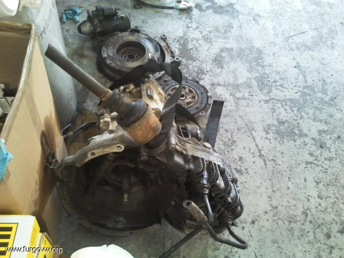

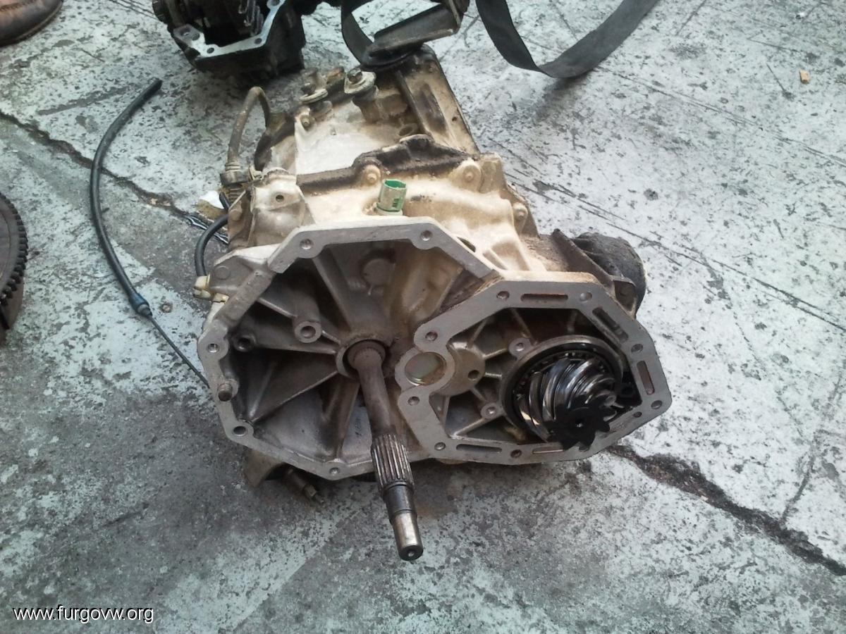

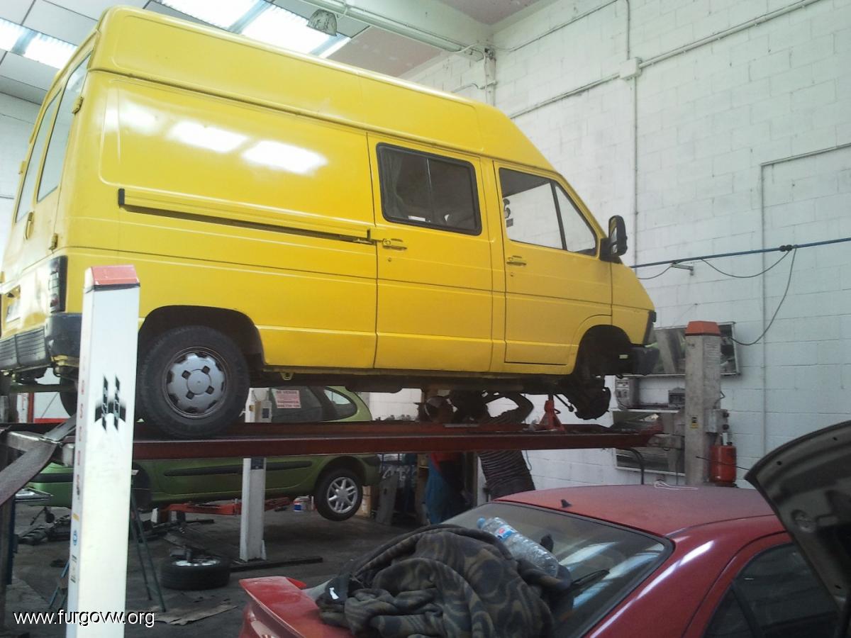

trasto siento la tardanza pero me despiste  de los mensages te esplico con lo de la caja yo le he puesto la de una 2500  de las del 1998 no a sido dificil solo me camviaron la campana de la mia a esta y se nota una barbaridad te lo recomiendo y a los demas claro !!!!lo de los espejos yo tenia la misma jodienda ,, no veia un carajo ,,, si los encuentras ni lo dudes pillaos coinciden los tornillos en las fotos de la mia puedes veer el cambio .. !!!!! voy a ponerte unas fotos de la caja ...
alantzo

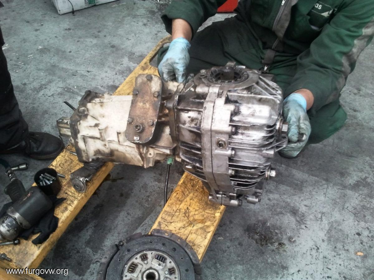

como podeis aprecias la campana es redonda y no le entraria el motor de arranque ...

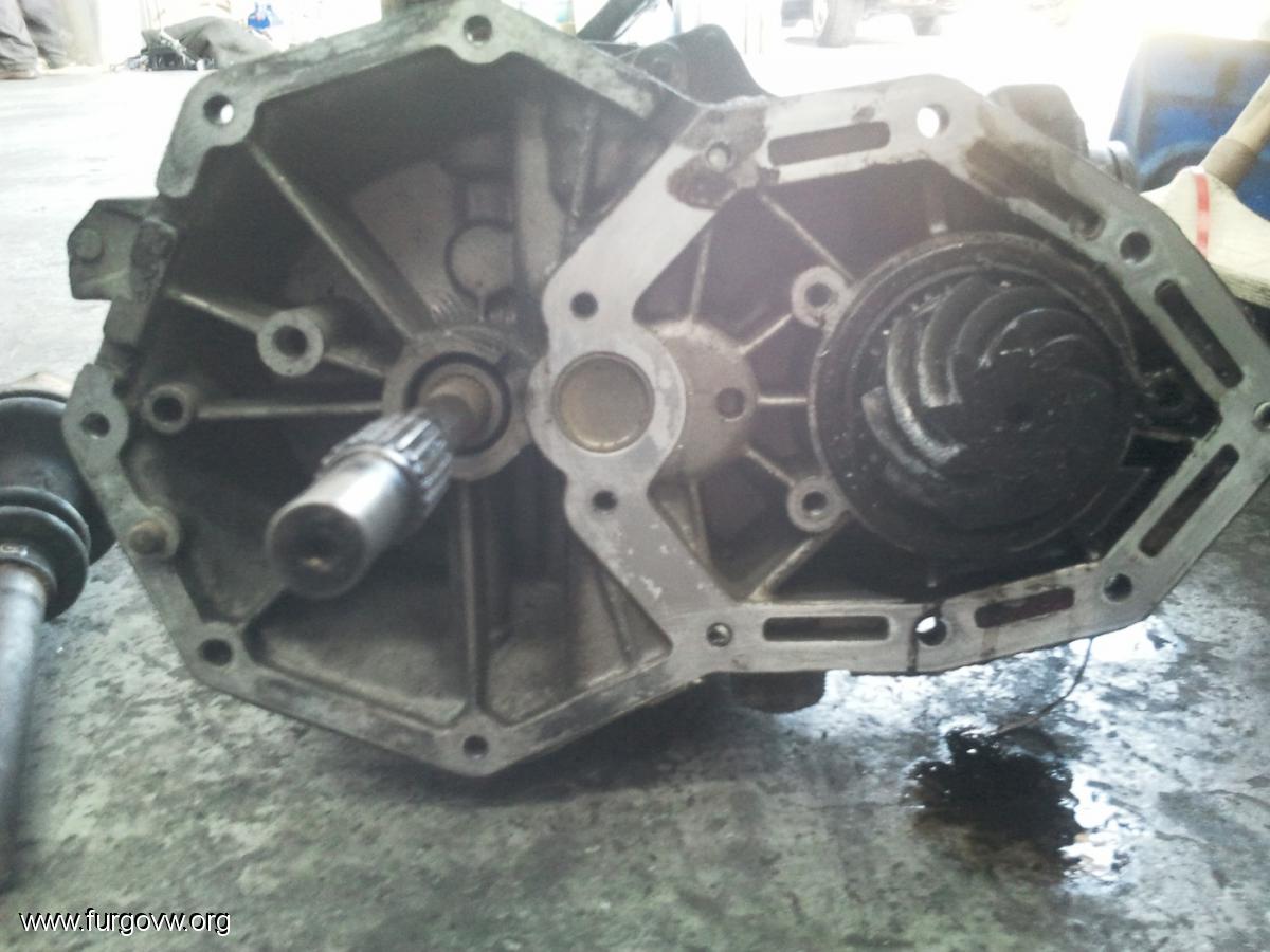

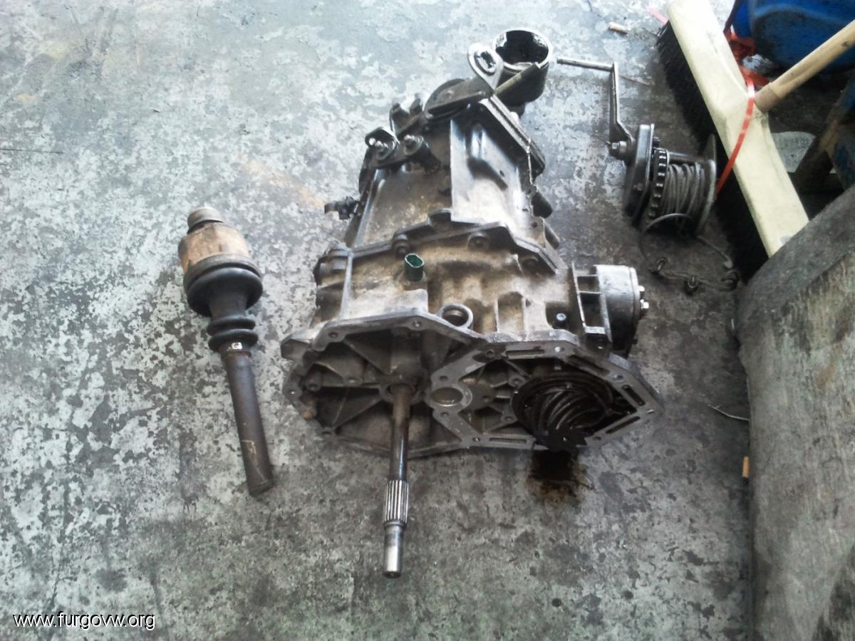

desmontada la campana ,, es muy facil  pero solo teneis que sustituir la campana no el interior es el desarroyo de la caja tiene menos dientes y es mas larga en el desarroyo de las marchas
montada de nuevo... no le llevo mas de 20 minutos y dio tiempo para tomarnos un cafe !!!!

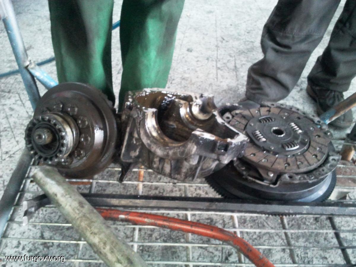

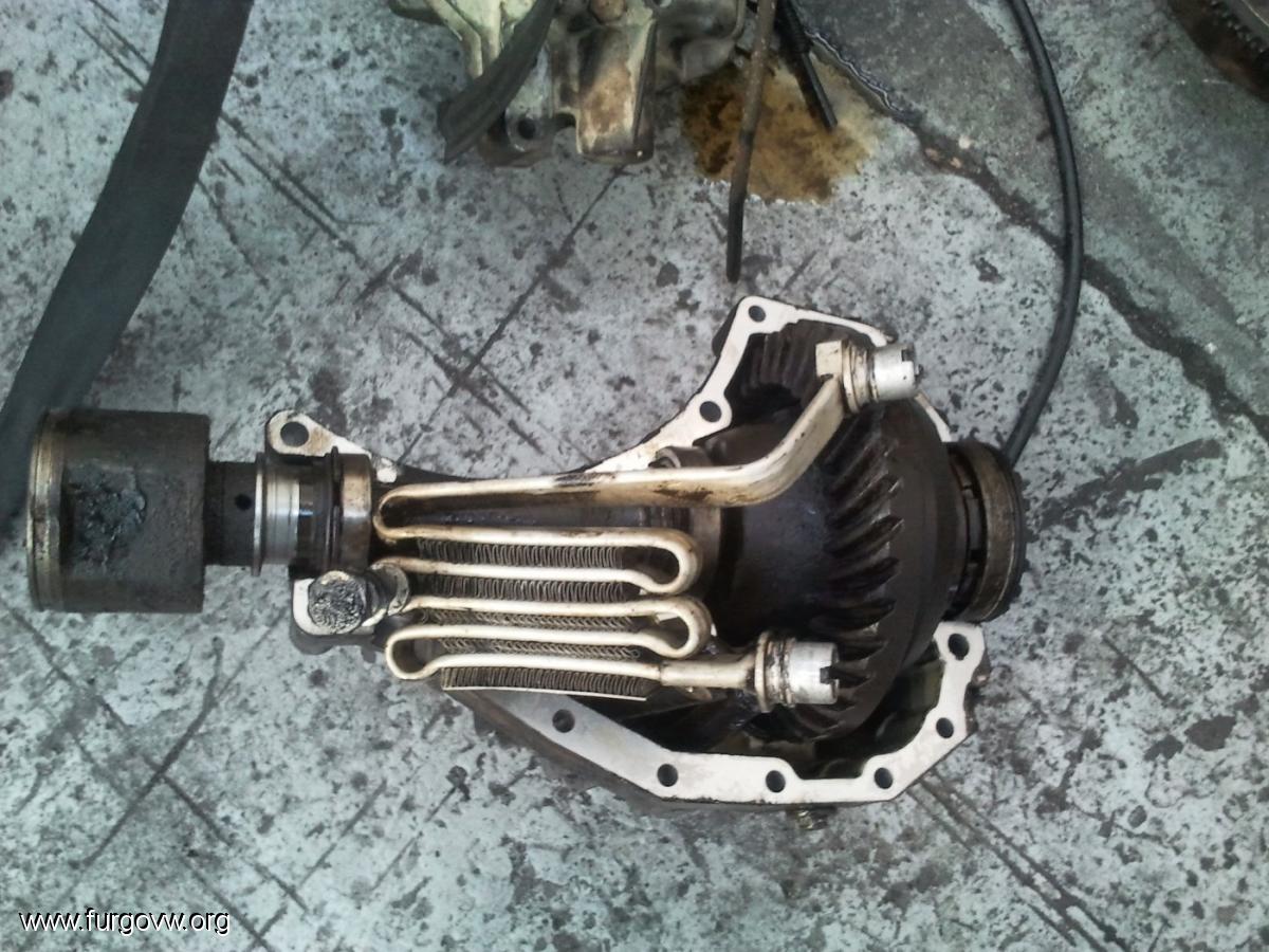

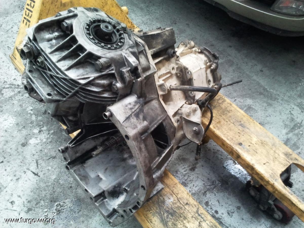

alantzo
la pobre destripaaa

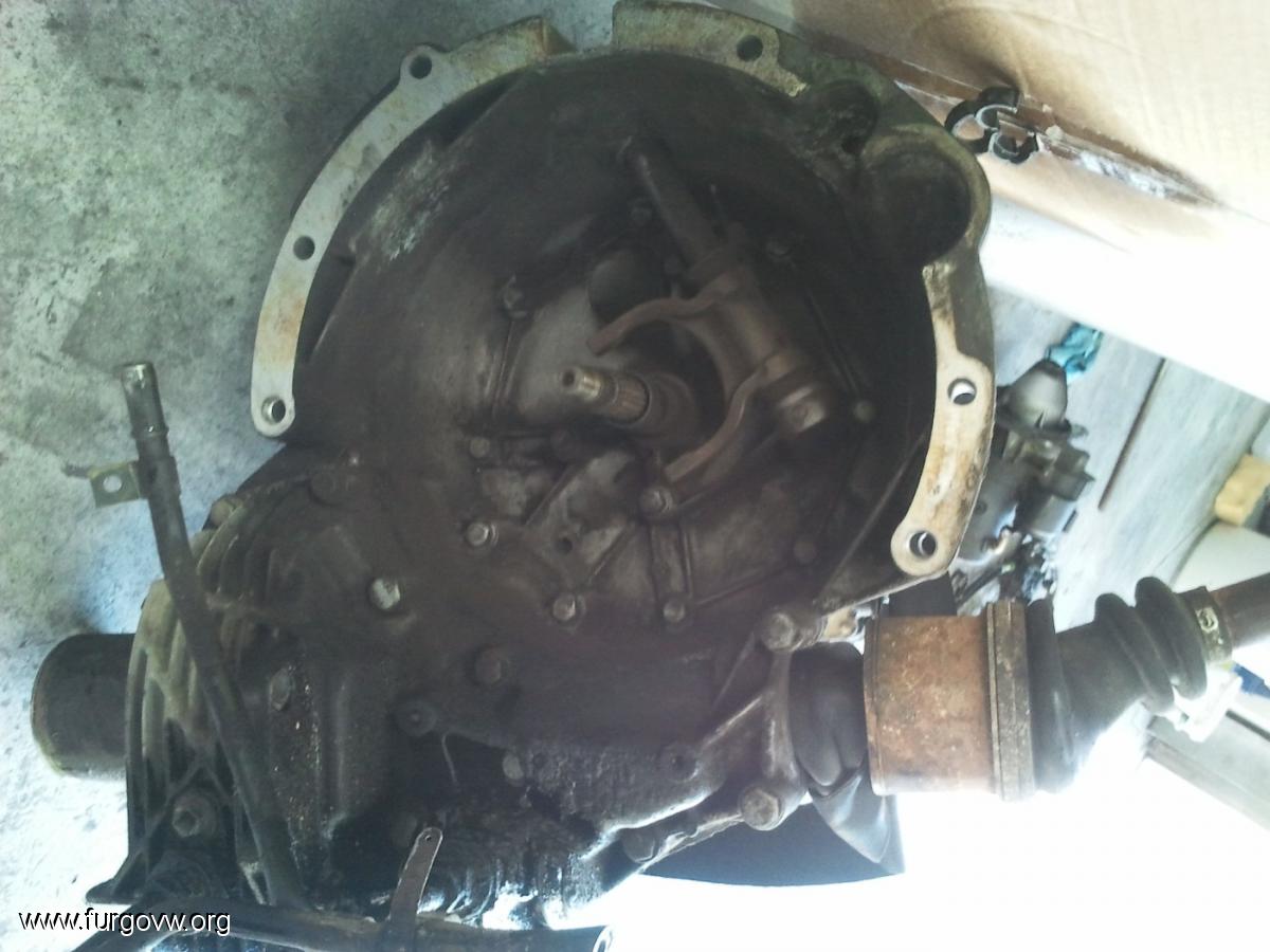

interior de la bieja ,,,, quemada mas que la moto un ........
ya montada para montarla .......
