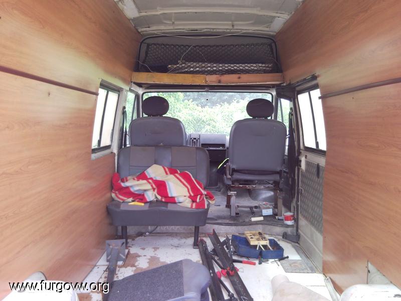

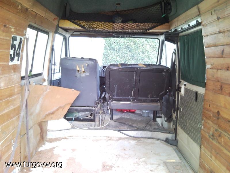

lo de la orgura en la palanca es una gomita que se suele picar y se pierde . no es complicado cambiarla , si que te recomiendo cambiarla por que no llegas a meter bien las marchas y te cargaras la caja ,, para el interior corcho poliespan ,, etc y luego puedes ponerle traseras de armarios que ese grosos te permiten en la I,T,V ..
cuando la compre !!
y asi te quedaria , mas o menos depende de los colores de la madera , esta es cerezo .,,, a tu gusto .!!! suerte ,,,,

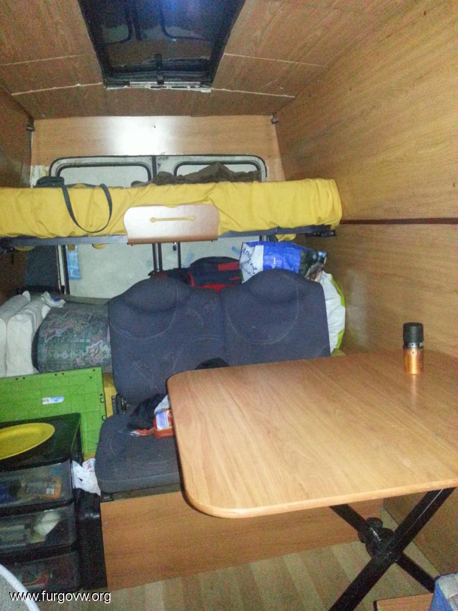

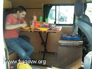

bueno yo tengo la misma y se me estropeo el motor el caso es que se me puso por delante un jeet cheroki  con el mismo motor pero con turbo , y la verdad es que me lo pene bastante .. pero los pros y los contras ,, ganaron los contras ,, tienes que comprar el interculer y todo los tubos de refrigeracion .. y en la ITV rezar para que no abran el motor  y descuran el turbo que logicamente no aparece en los tan queridos ..papeles de la furgo ..yo he solucionado algo del problema de los consumos y velocidad poniendole la caja de una 2.500 y de momento va mas relajada y a 110 ando los 10 litros .. lo del asiento ningun problema yo llevo los del tuiwgo y asta ahora no me an dicho nada en las ITV que la he llevado  te dejo alguna foto ,,la de la caja de cambio esta en este mismo hilo pero mas atras !!!
por supuesto las camas , mesa y frigo desaparecen en la ITV .. espero te halla servido de algo .. suerte !!!

buenas llevas las camas a la corta ? yo medi mi furgo y se me queda en 165 aprox, yo no soy nada alto pero creo que me tocaria dormir acurrucado, en la otra furgo la monte a la larga y hera una gozada, es cierto que te roba mas espacio pero...
alantzo
si esas son peques pero la de matrimonio se queda en 120 x180  ,, las literas es mas para crios ,,, jajaja pero en la de debajo ya he dormido un par de veces y ni tan mal sacas los pies un poco y listo !! jauja mas por pereza de montar la de matrimonio jajaja
