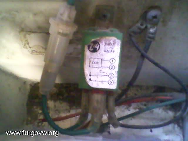

alguien sabe que es esto

esta al lado de la bateria justo detras del asiento del conductor i llegan hasta el 4 cables que van conectados unos a la bateria i otros se van, todo son cables finitos.

Pos asin a bote pronto y como su propio nombre indica, es un rele. y pa mas señas si tienes 2 baterias, probablemente sea el rele separador de baterias.

Lo del rele es seguro, su función desconocida. Lo mismo es  para las luces, como para otra cosa. sigue los cables, y mira a ver cuando se activa.

Los cables son muy finos noooo???

o desenchufalo y a ver que deja de funcionar...

Es Gasolina la furgo?? , si es asi quizas con los pocos datos que das , parece un rele de encendido como los que se les ponia a los coches  con platinos. cuando se le adaptaba un encendido electronico.Pero lo primero es saber si es gasolina o diesel ,, algun dato. Un saludo.

Puedes poner que está escrito en el aparatito, he intentado aumentar la foto, pero imposible, igual nos da una pista lo escrito

Se me olvidaba, yo tengo algo parecido en tamaño y es para la calefacción del asiento.

la furgo es gasolina i si va con platinos... i no tengo calefacion en el asiento,
nu se a lo mejor es lo de los platinos?¿

Lo que te han dicho, quita cualquier cable (mejor de los finos) y mira a ver que deja de ir...
jeje. No te preocupes que no quemas nada...
Por precaución, el terminal que quites, vigila que no toque chapa ni ninguna parte metálica...

ok voi a probar.... aver que pasa i os quento...
a otra cosita.. ya que estoy preguntando... alguien save si s epuede canviar el sistema de platinos por un sistema electronico.. me ha dicho un colega que ganas en cavallos.. i da menos problemas.. i va mas fino
alguien puede damre mas informacion?

Si tiene platinos casi seguro que es lo que te comentaba, Lo de cambiar el sistema de paltinos a encendido electronico es practicamente lo que hace ese rele , comprueva que no  arranque al quitarlo o mira si van los cables a la bobina de encendido. Un saludo
Demodocan
lo mejor es mirar antes de asegurar nada. .( vamos,.... digo yo) , ya contaras , Un saludo.
