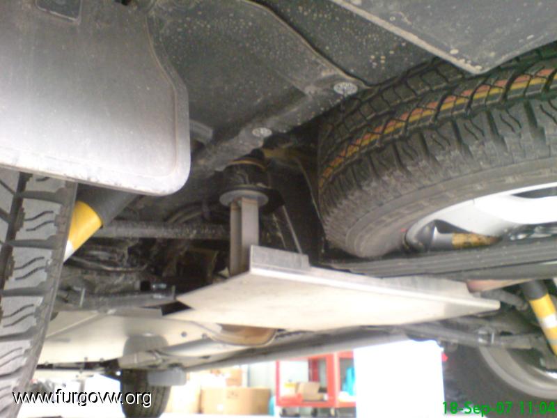

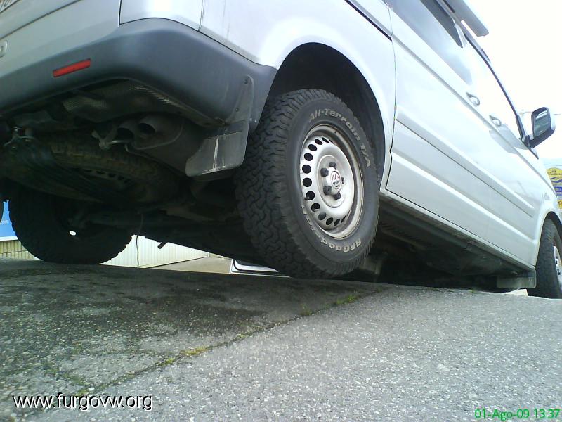

Ya lo dije antes, que si que caben, y aqui tienes la muestra;
  235/65 17 montadas en llanta Solace de 7X17". Furgo Cali T5 Confortline 2.5 174 4motion de Juanga.
225/75 16 montada en llanta de chapa de 6,5X16". Furgo Cali T5 confortline 2.5 174 4motion de Vara.
