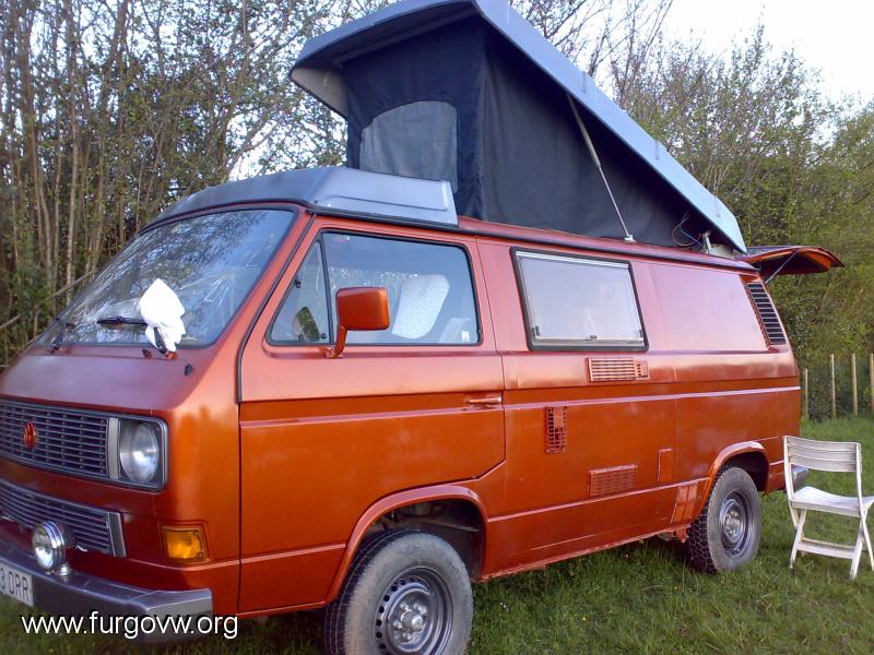

trasteando por el foro, he encontrado una furgo que creo que tiene el mismo techo
Es la de ce77, voy a darle un poco el coñazo  ;D
ce77
A buenas horas mangas verdes!! la vendi en octubre y no tengo a ningun conocido con ese techo como mucho buscarte alguna foto a ver si eso te ayuda... :-[
markintosh
No pasa nada culegio, a ver si hay suerte y encuentras esas fotuquis
tb he visto que el forero villullas tiene uno, y ya de paso, he flipado un poco con su furgo

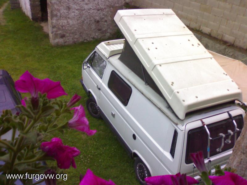

hoy ha sido día de frotar y frotar
mis tres aliados kh7, cillin bang y el amoniaco. Ni sadam se atrevió a tanto  ;D
jonassport
ta quedao mu bien.ha merecido la pena, el morao que as tenido que pillar con tanto producto quimico...bueno no? un saludo ysuerte

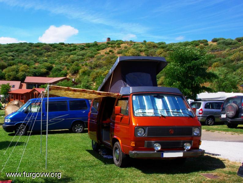

villullas
Buenas yo la lona la compre en la plaza de mi pueblo  desmonte la lona vieja hice patrones, la cosí y luego cuando la monte le di un producto  repelente del agua es una cosa complicada de dejar perfecto pero bueno, por 20e hecho. El techo no tengo ni idea cual es, y yo personalmente, lo lijaría bien, lo imprimaría y lo pintaría, ya que es la mejor manera de dejarlo bien. La alfombra del techo, quita todos los tornillos, quita la madera de alrededor da le pegamento y pega una nueva, yo la compre en leroy merlin por dos duros. Bueno suerte. Ah, ami me costo un huevo y parte del otro colocar el techo y eso que yo ya lo tenia de antes. Este era el viejo, si necesitas alguna medida para hacer los agujeros me mandas un mensaje, no se de donde eres pero si quieres venir a verla para hacerte una idea aquí estoy.

Marzo 29, 2010, 19:20:21 pm #28 Ultima modificación: Marzo 29, 2010, 19:23:51 pm por markintosh
Pues después de mucho dar cera pulir cera y de una primera capa de esmalte acrílico, este es el resultado. Creo que queda bastante decente comparado con el estado inicial
Antes:
Despues:
