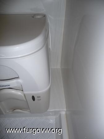

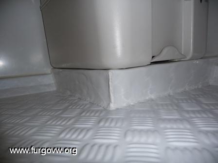

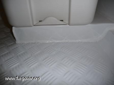

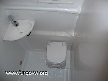

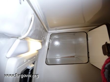

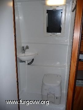

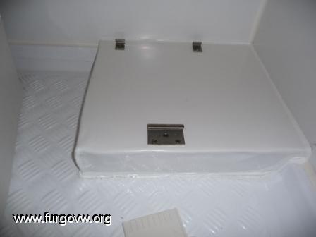

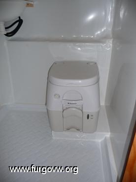

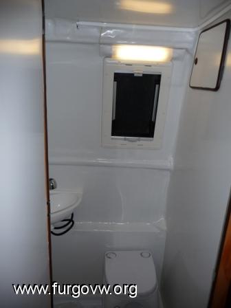

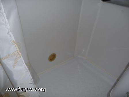

Aqui van las fotos prometidas del servicio:
Esta hecho sobre un plato de ducha de 80x90 "suficiente pa un baile"
Perodonar por lo espartano de las explicaciones, es que me esta esperando la parienta, que como son vacas.......
Si alguien precisa cualquier aclaración estaré encantado de responder.
AH! El material del servicio en general es pvc termoformable.
saludos a todos.

-Veo en tu baño que está perfectamente aprovechado, pero no entiendo como no has metido un vater de casette en lugar del potti, seguro son buenas razones.
-Por ultimo, sigo sin encontrar el material del forro del wc (me refiero mirando por inet). Disfruta las vacas y cuando vengas te seguiré preguntando (tipo cole, jajajaja).

Querido folgui: ¿Que medida es esa ventana del baño? Yo estuve buscando algo asi pero no vi nada interesante ¿Es una seitz - dometic verdad? Anda tirate el pisto y comenta que todavía estoy a tiempo !
-Un saludo a todos.
oceano4.
Jesus.
Hola, ya estamos aqui despues de las mini vacas.
Bueno lo del poti, efectivamente, tiene sus motivos. Soy totalmente contrario a pagar cantidades de escandalo por un puñetero wc (lo que cuestan los wc integrados-cassete), pero no obstante todo esta distribuido para que en caso de querer poner un integrado no se tenga ningún problema.
Hace unos cuantos años (12-15) que viajo en vehículos con poti, con integrado-cassete, con integrado con depósito central, en fin, que todos dan el mismo servicio. Y valorando pros y contras.... me quedo con el poti por relación precio-prestación.
En cuanto a lo del pvc con el que esta forrado todo el servicio y otras partes, decirte que lo cogi en la empresa RESOPAL, me lo mandaron de la delegación de Barcelona a la de Salamanca, que es un producto descatalogado (ya lo era cuando yo lo compre en mayo del año pasado), pero eso no quiere decir que no tengan restos en algún almacen por ahi perdido.
Hola, según le comentas a Furgoneto20, las ventanas son Dometic-seitz.
La del baño es la mas pequeña en anchura de todas las de la marca, la de 35cm ancho por 50 de alto. Que la puedes ver en el mismo link que le ponías a Furgoneto20.

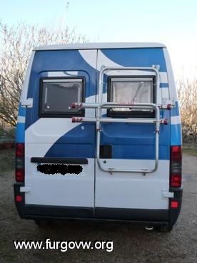

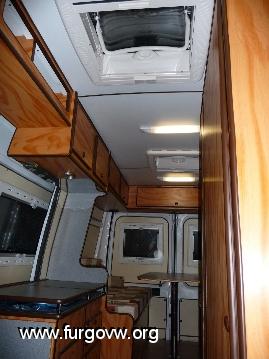

de momento aqui va una foto de como quedan las claraboyas una vez terminado todo (se que alguien me lo ha preguntado)

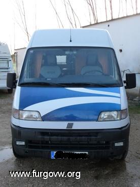

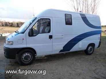

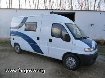

y aqui van las fotos del exterior de la bicha:
Lo azul son vinilos que ya se los habian puesto cuando la compre
Muchísimas gracias a todos por vuestras aportaciones en los foros, de donde extraigo información muy valiosa, gracias por los ánimos y elogios, siempre es reconfortante ver que la gente valora tu trabajo y da fuerzas para investigar y hacer cosas nuevas. Gracias de verdad.

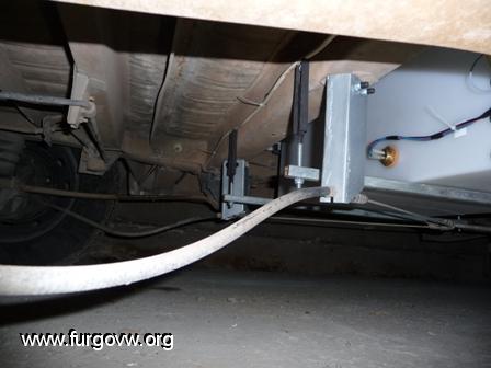

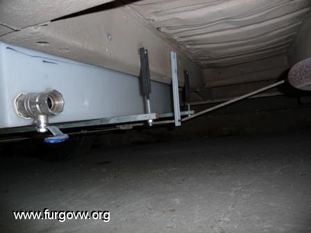

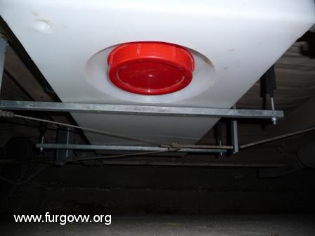

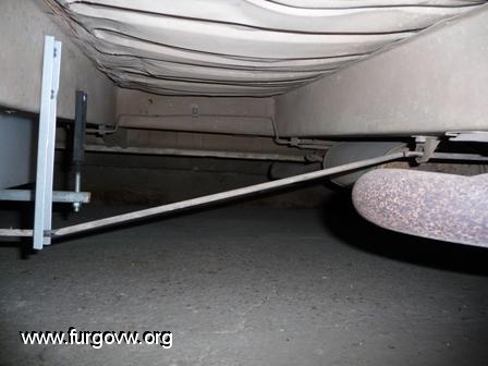

aqui van las fotos del montaje del depósito de aguas sucias.
Hubo que transformar los anclajes de las fundas del cable de freno de mano y el anclaje de la varilla del freno de mano. Tambien le di forma a la varilla para salvar la altura del depósito.

Preeegunta!
Que son esos cablecicos que entran en el deposito? una resistencia?sensor de capacidad?
LA WESTFUCKLIA: UNA HISTORIA INTERMINABLE
folgui
Cita de: Albertoston en Abril 06, 2010, 15:56:04 pm
Preeegunta!
Cierto, es una resistencia. Los de control de nivel estan más a la derecha (no se ven en la foto).
