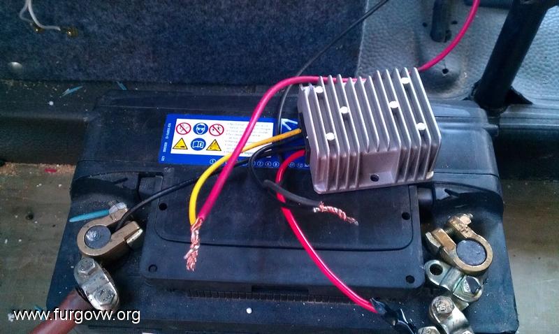

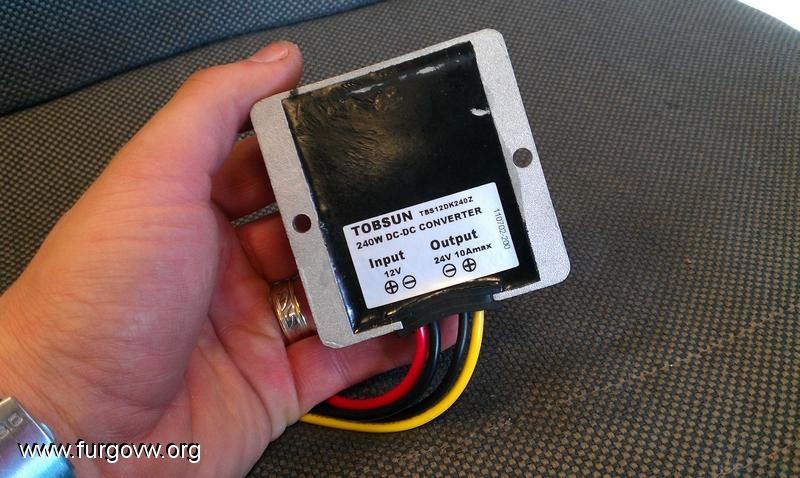

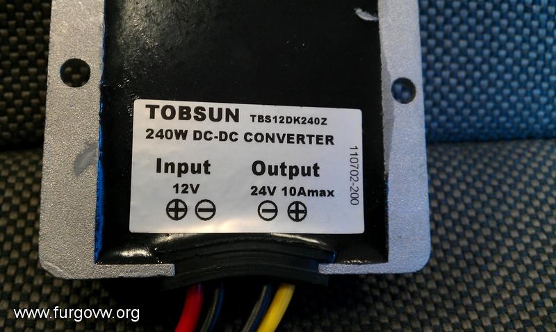

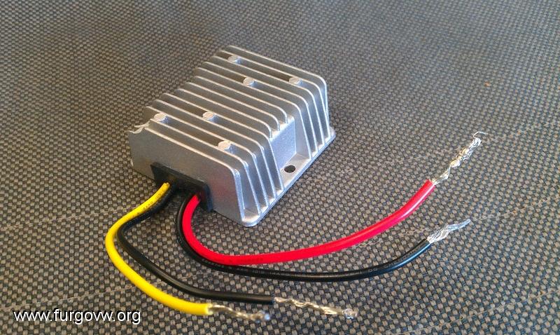

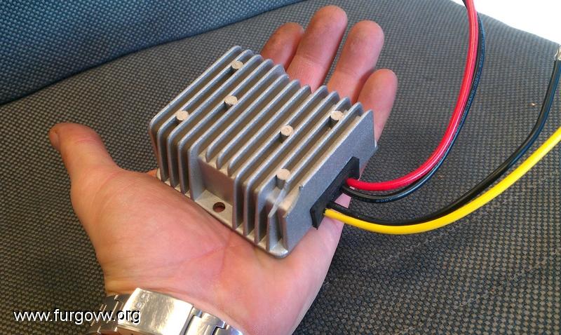

Hola a todos.Esta mañana recibi el convertidor y lo probé.No puedo decir nada mas que es una maravilla.Durante 2 horas lo he probado con la calefaccion a tope,arrancar varias veces y de todo para ver si aguanta.No tiene ningun problema,no se calienta nisiquiera un poquito,esta frio,frio hasta el final.Habrá que probarlo mas tiempo a ver como se comporta.Medí la salida y tiene exactamente 24v.Estoy muy contento y el precio es genial,me costó 40 y pico,no 100 o mas,lo que vale el orion.Ademas es mucho mas pequeñito.
Aqui les dejo las fotos y si alguien quiere comprar tambien entrar en ebay y poner en la busqueda "DC 12V to 24V 10A 240W Step-Up"  y saldrán un monton.La dezventaja es que hay que esperar igual hasta 2 semanas porque vienen de otros paises como inglatera o china
Un saludo a todos
