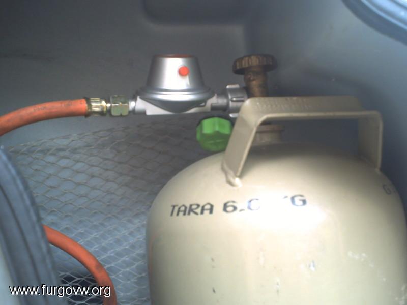

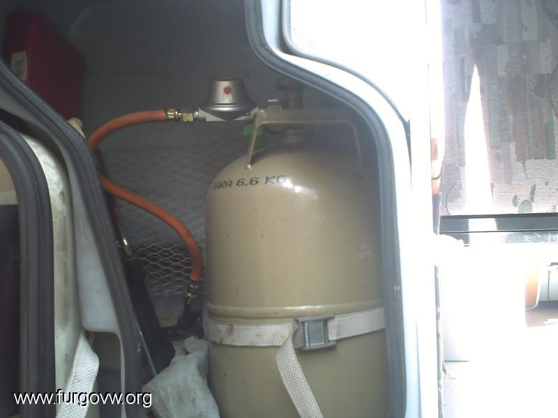

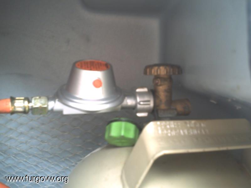

este es el sistema que quiero cambiar
lo que no se es si esta cebolleta vale para las bombonas de aqui

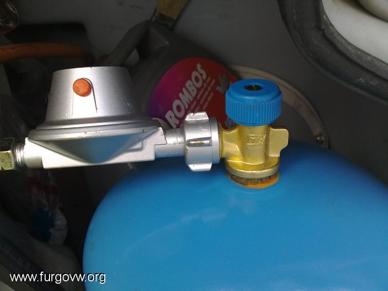

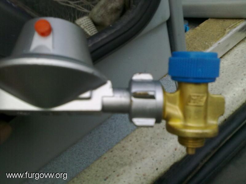

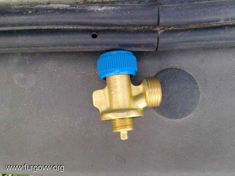

al final ya he encontrado algo que puedo llegar a adpatar a lo que me venia de alemania, al final en un almacen de fontaneria como me habiais dicho, os pongo unas fotos de lo que he puesto.
he tenido que cortar en el racor un pitorrito que venia para la otra bombona, y no os alvideis que hay que poner una junta de goma para evitar fugas.
zoilo no se si lo que tu as puesto es esto o algo muy parecido.

Ok Vangu. Es la misma pieza pero de otra marca, la rosca es roja y claro, es muy importante ponerle una torica para escape de gas. Problema solucionado.
