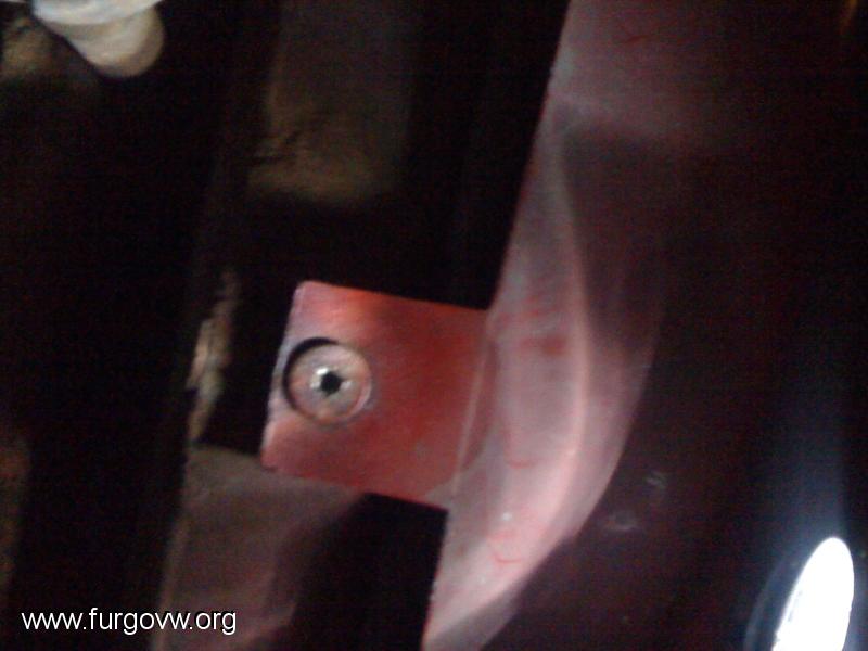

Me he decidido a instalar unos sensores de parking para mi T4 del 97, el asunto es que parecía muy sencillo, pero me he encontrado parado en lo mas simple, que es quitar los tornillos del parachoques trasero, estos son tornillos normales de tipo estrella, hasta qui todo normal, lo que no contaba es que llevan hay 13 años sin sacar, el problema es a la hora de intentar aflojar, estan clavados y haciendo furza me cargo la cabeza del coño tornillo, queria preguntaron si para esto existe algun truco o algo que me permita extraerlos, no me importa que se rompan, ya que al ser tornillos comunes no me resultará difícil encontrar repuesto, adjunto una foto del tornillo ...

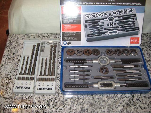

Otra cosa que no sabía de su existencia es de las brocas para sacar los tornillos cuando se quedan sin cabeza (brocas de roscar, http://www.furgovw.org/index.php?topic=152627.0:o , simplemente he flipado.

Hola txurtxil,
La verdad que cuando un tornillo se pone rebelde.......... dan ganas de ARANCARLO A MORDISCOS ;D
Observado la foto del tornillo y por lo que tu comentas.........¿seguro que la cabeza es de estrella? te lo digo:por que a mi por la foto me parece el tornillo de cabeza "torks" y si lo estas intentando sacar con un destornillador de estrella no le metes la suficiente fuerza .........y no se suelta
Las cabezas de tornillo de "estrella" tienen 4 caras  y el "troks tiene 6 caras (y por la foto yo creo que tiene 6 caras)
Si al final es cabeza "torks" !cojonudo!,pues con este tipo de cabeza haces mas presión y salen los tornillos mucho mejor que si tuviera cabeza de "estrella"
Un saludo......    ya nos dirás

Perdón, soy bastante profano en algunos temas y .. hay temas que no domino, efectivamente, son tornillos torxs, de 6 caras y si, he intentado sacar con el suyo, torx de tamaño 27 creo que es, pero nada, esta muy duro, voy a investigar esta tarde a ver si encuentro el destornillador de impacto que, por cierto, he preguntado en una ferreteria de al lado de mi curro y me ha dicho que los cogen bajo pedido y a partir de 300 euros, se sale de todo presupuesto para sacar 4 tornillos. Esta tarde miro en leroy a ver que veo   ;)
