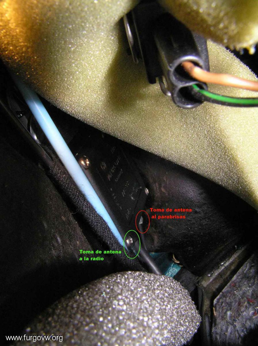

Ya he soltado los bajos del salpicadero lado copiloto (bandeja y cubierta inferior) para seguir la toma de antena. Llega a esta cajita.
Y sale otro cable para arriba hacia el parabrisas. Ahora que veo la foto parece que el cable que va para el parabrisas tiene un conector a la cajita. Mañana veré si se suelta.
Respecto al conector que va pegado en el parabrisas de JNA, podría ser una antena GPS.
http://www.hoytecnologia.com/productos-gadgets/GPS/Accesorios/Antena-parabrisas-atermica/X45010017
No se que función tendrá esta cajita, si es un amplificador, o filtro, ....pero no me da continuidad la toma de antena de la radio con la del parabrisas.
Mi parabrisas es sin antena (el anterior dueño o el compraventa la cambiaría) probaré a ponerle un hilo de cobre pegado al parabrisas.

Cita de: JNA en Marzo 17, 2010, 15:08:53 pm
Bueno pues debe ser esta la conexión. Va a presión , se parecen a los terminales y conexiones de las pilas de 9 v.
¿alguien sabe que es la otra conexión que puse antes en fotos? Gracias

Buenas, yo tengo ese conector suelto y me preguntaba si sería la antena, un GPS o para descongelar el cristal delantero. Aclarado que es la antena del vehículo y teniendo las dos partes (macho y hembra) ¿como hago para conectarlo sin desmontar media furgoneta? Por que está tan remetido entre el salpicadero y el cristal que no alcanzo con la mano para encajar uno en el otro...
motaeg5
Cita de: DOKKERMAN en Febrero 17, 2015, 12:29:06 pm
yo lo puse con un destornillador largo, lo medio pones y luego solo lo tienes que empujar con el destornillador hasta que quede enganchado.
DOKKERMAN
Cita de: motaeg5 en Febrero 17, 2015, 21:25:29 pm
Ok, ya había pensado en ello pero me daba un poco de miedo forzar con el destornillador y acabar rallando el salpicadero o la luna, habrá que ir con mucho cuidado...
