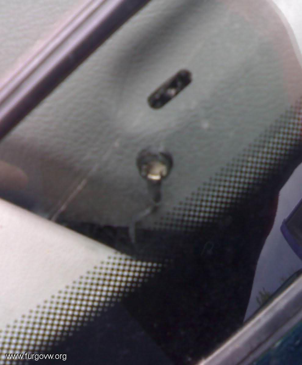

No pude hacerlas mejor, a ver si te sirve. Va pegada a la luna y por abajo lleva la conexión que se ve en la foto. Saludos

Pues no se si esta será como la vuestra o será un apaño que le hicieron. la luna tiene esa linea que la rodea y pasa por medio de ella. Me llamó la atención y no vi muy clara la conexión entre esto y la luna,no se si será una parte metálica que tiene en medio la cajita negra a la que va el cable.

Motxillo eso es el conector de antena , lo que pasa es que falta el macho, que va en la luna, a la derecha , así estaba en la mia del 99, lo que pasa es que al cambiarme la luna , me pusieron una sin antena ( como parece que está la tuya) ... El antiguo dueño se las tendría que buscar  o , como yo , pasar del tema hasta que "se" rompa la luna delantera de nuevo...
Esa clavija deberia darte continuidad con alguna de antena en el hueco de la radio.

Teneis razón. acabo de ver esa clavija en el lado derecho, la que había puesto la tengo en el lado izquierdo ( no se que será). Esta completa. Le haré una foto y la pondré por la tarde. Saludos

Bueno pues debe ser esta la conexión. Va a presión , se parecen a los terminales y conexiones de las pilas de 9 v.
¿alguien sabe que es la otra conexión que puse antes en fotos? Gracias
