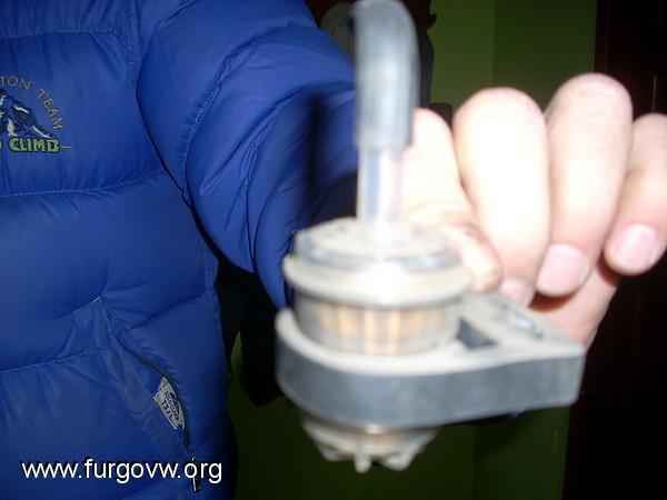

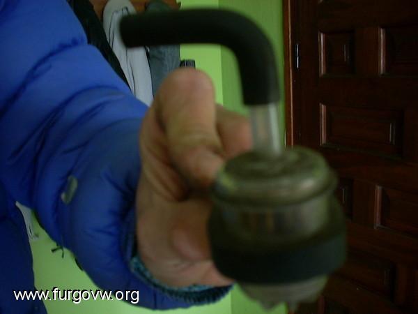

En principio creo que lo tengo solucionado se me habia desconectado un filtro pequeño que va en el motorenganchado en una pestaña debajo de los limpias ademas otra goma o tubo que  encaja juso enfrente de esa pieza tambien estaba fuera creo que no me he espresao bien...  .meparto si se hacerlo pongo una foto ahora.
Como digo en principio no suena o suena muy debil, para acceder a esa pieza por problemas de manos grandes y espacio tuve que desmontar el tubo que sale del filtro del aire y esa pieza entera y colocarlo otra vez todo.

Por lo que entiendo tenías desconetado el filtro de la bomba de vacío de la Egr y el recuperador de gases que viene de la tapa de inyectores. Si puedes pon una foto y así nos enteramos mejor. Un saludo.

si lo he puesto nien ahi va la foto del filtro que estaba desconectado, no creo que lo hubierab¡n hecho a posta ya que tenia la goma negra suelta como si se hubiera caido, el caso es que ahora ya no suena.

Como decia antes el tubito negro se habia caido y estaba desconectado ahora ya no jeje

si un filtro seguro que es pero de que???  ???  ???
Tryky
Hola, si no me equivoco es el filtro de la bomba de vacío que activa la válvula EGR. Un saludo.
