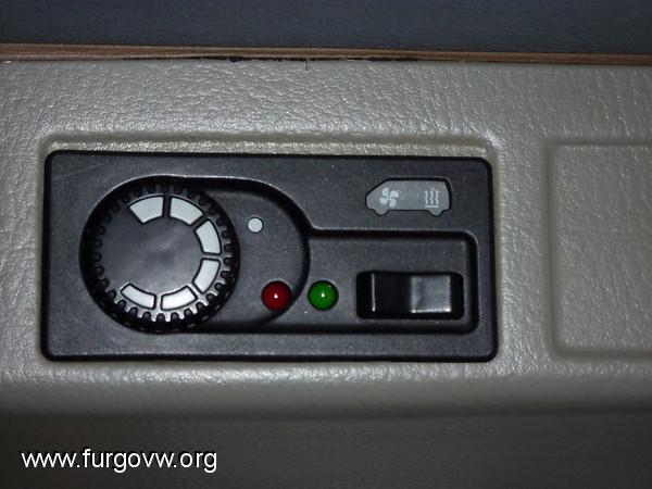

  No lo se, es una  t 4 del 91, luego le hago una foto al panel de mandos y la subo.

Estos son mis mandos de la cale.Le das a la rosca y no hace nunca un clak ke pueda indicarnos la temperatura. El mecanismo esta debajo de la furgo y solo localizo un tubo a modo de escape por donde salen los humos de la combustion, por ke voy suponiendo y leyendo no debe de pararse nunca , tan solo manual, o hay algo jodido, creo?? Gracias todos por el interes.

Yo en la mia tampoco oigo un clack, la ruleta tiene un giro contínuo "sin saltos" y a lo largo de ese giro se programan las diferentes temperaturas, pero eso sí, tu no ves a que temperatura la pones, sino mas o menos con la experiencia le coges el truco para que se ponga la furgo calentita sin asarte... .
Dices que tienes la instalación bajo la furgo, por lo que imagino que tiene que estar roto el tubo que va desde el habitáculo hasta la entrada de aire de la calefacción. Ha de ser un tubo de unos 5cm de diámtetro flexible. Un forero me comentó una vez que se le partió este tubo en una pista forestal y le puso bonita la furgo de polvo... . Imagino que la calefacción estará protegido por una caja metálica. Prueba a desmontarla y a revisar si el tubo del que te hablo está bien conectado tanto a la calefacción como a su entrada en el habitáculo de la furgo.
Yo creo que el problema puede venir de ahí, ya que nunca detecta el aire a la temperatura a la que está programada y por eso no se para...

Buenas, la ruedecilla es el termostato. En realidad es un interruptor que según la temperatura corta o permite el paso de la corriente hacia la calefacción apagandola o poniendola en marcha.
