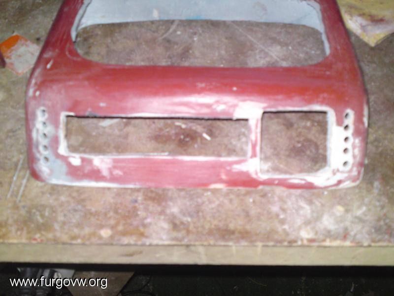

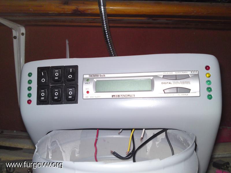

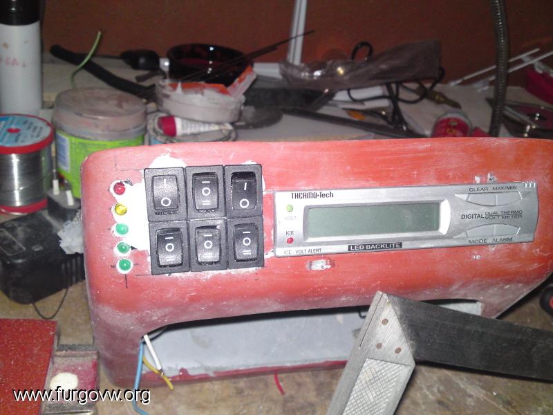

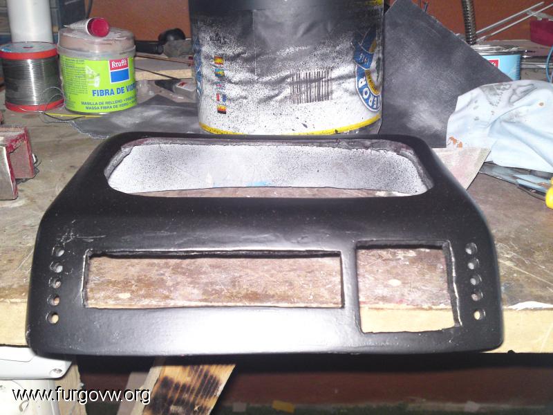

me estoy haciendo una especie de centralita,donde puedo encender o parar la nevera,mirar la temperatura de esta ,encender o parar la bomba,mirar la temperatura exterior e interior,estado de la bateria auxiliar y principal y tambien conmutar el tv-retrovisor de manera que me vale para la camara trassera o como pantalla de la radio,,y que se me olvidaba, nivel de aguas grises y nivel de agua limpia,,
pongo esta foto prar que se hagan una idea de como va ha quedar,,ya que va en color gris falta mucha lija y pintarlo
asi es como lo habia hecho primero y el color sera el mismo
espero terminarlo pronto  ya enseñare el acabado final

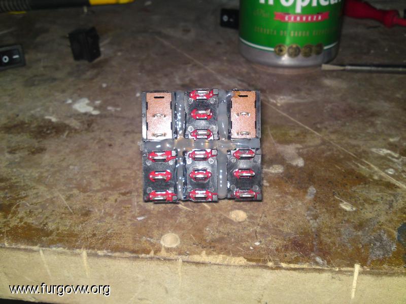

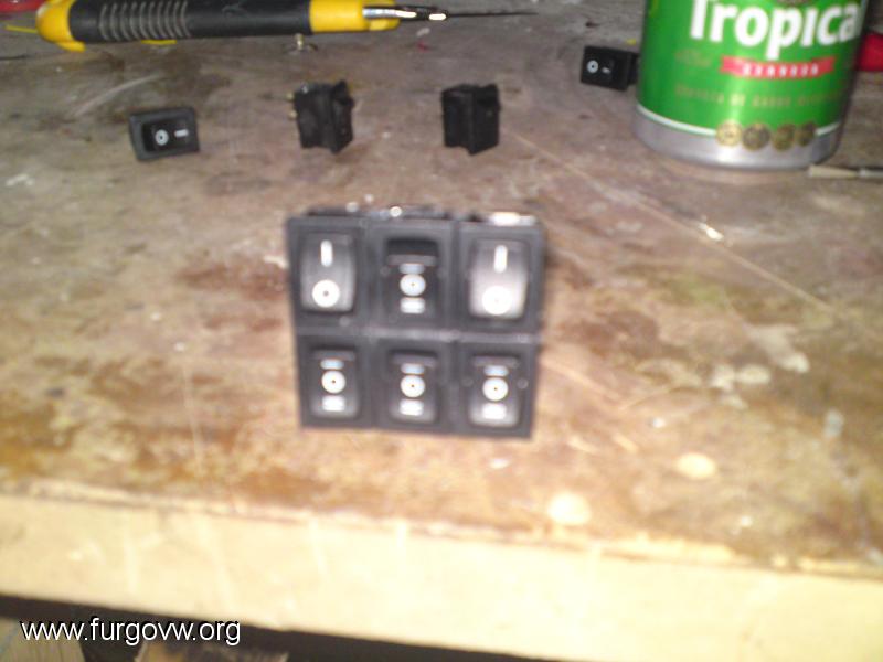

estos son los interruptores
los he pegado con superglu y cola caliente
no se me da muy bien lo de la pasta y la pintura,,, pero va quedando mas o menos decente

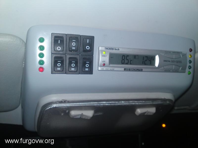

y este es el resultado final

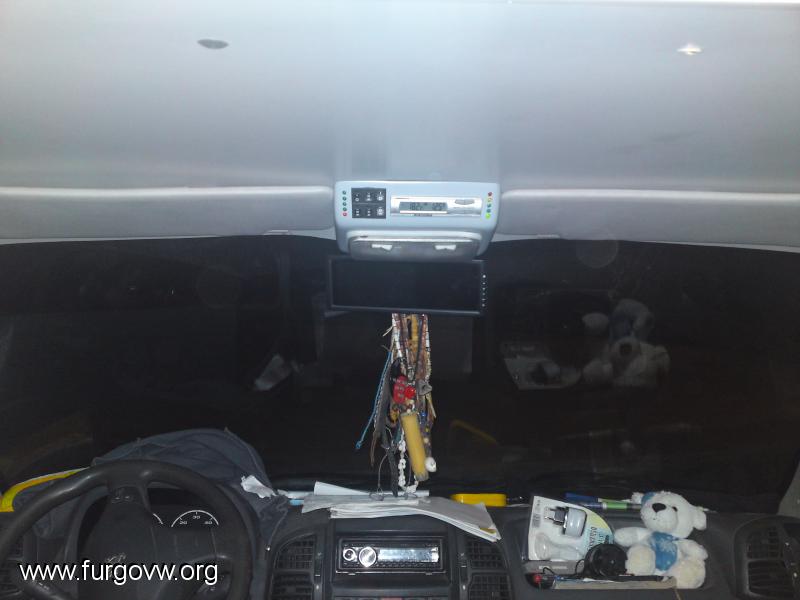

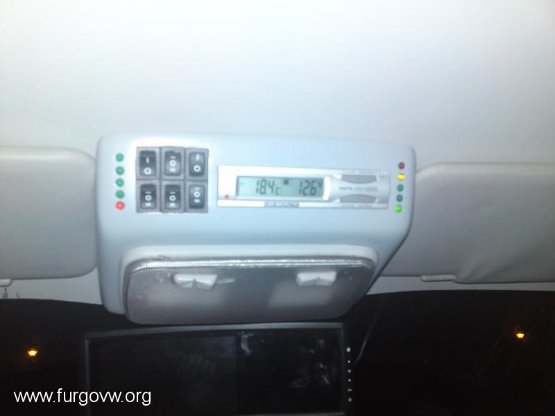

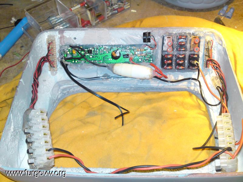

y aqui las fotos de como ha quedado la centralita en la furgo
ya pondre fotos y esplicare las funciones que tiene la centralita
