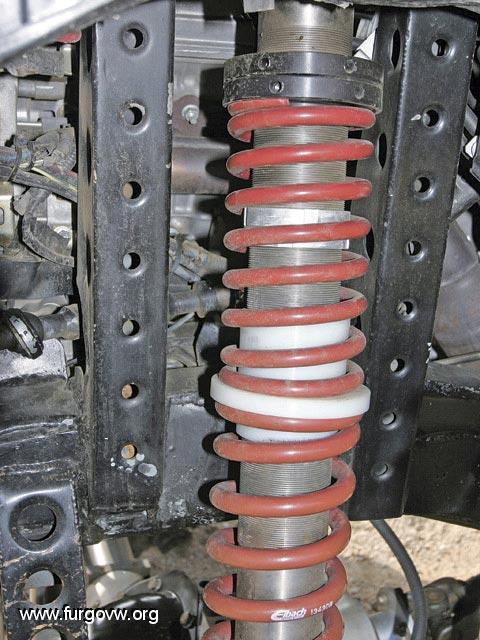

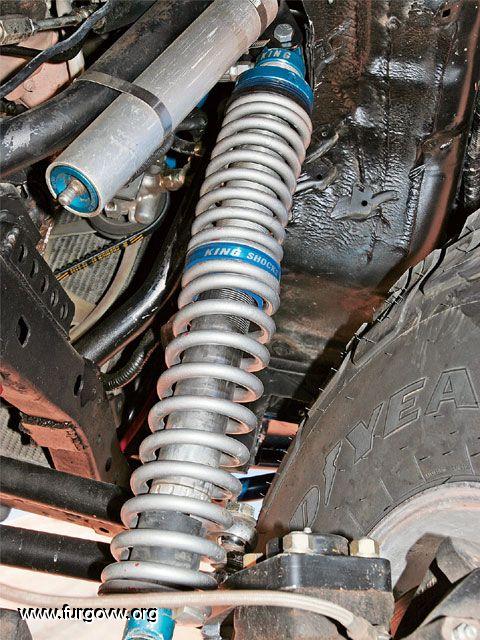

Una descripción grosso modo sería imaginarte un amortiguador con un muelle alrededor. Aunas suspensión y amortiguación en el mismo bloque. Como delante en las T4 llevamos barras de torsión y solo se pueden endurecer hasta un determinado límite, cambiando amortiguadores por unos con muelle coil-over, reforzamos la suspensión. El problema es que hace falta sitio y no entran.

Pues dependerá de lo gordos que sean los coil-overs digo yo. Pero se me hace difícil viendo el diámetro y grosor de las espiras de los muelles de mi syncro y los de esos muelles de las fotos. Escasitos por así decirlo.
El problema en todos estos tinglados es el sitio. Hace falta sitio. Mucho sitio. Y en el caso de las T4 no lo hay. En las T3, que son mas camión, pues igual si.

Mi sensacion es que los coil over estan pensados para cacharros con MUCHO recorrido de ruedas y poco peso (bugiges, cacharros de trial...). Pero si los hacen para la T3 se supone que funcionaran. Y si uno no es suficiente, pues se ponen dos por rueda.
LA ventaja es que en general llevas dos muelles, de diferente dureza en el mismo amortiguador, y puedes regular cuanto trabaja cada uno de ellos por separado. En las fotos de Mikel se ve perfectamente.
Para nuestras furgos lo veo mas curioso que práctico, pero...

Buenas compañeros,hay dos tipos de coilovers,por asi decirlo.Los que llevan dos muelles y los "normales".Los que tienen 2 muelles son demasiado largos paramontar en cualquier cosa que no sea un tt de competicion (rally o trial),hablamos de 50 cm para arriba.Los "normales" son conjunto muelle amortiguador que montanmuchos tts que tengan suspension independiente.Las 2 ultimas fotos creo que son de un toyota.Si los montas delante puedes quitar las barras de torsion sin problema.Espero haber sido de ayuda.Un saludo.
