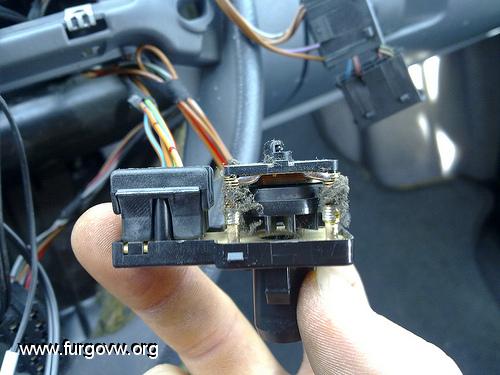

Por cierto, el ventilador ese de la foto, ¿Para que sirve?
OTRO MUNDO ES POSIBLE
10cocos
Supongo, tu frugo es + moderna que la mía, que será ese sensor que llevan todos los vehículos para el aire. El mio lleva en uno de los embellecedores que tapan los huecos dónde irian los botones del salpicadero unas rejillas, pues debajo lleva un aparatejo que hace de sensor de temperatura para el A/C creo.

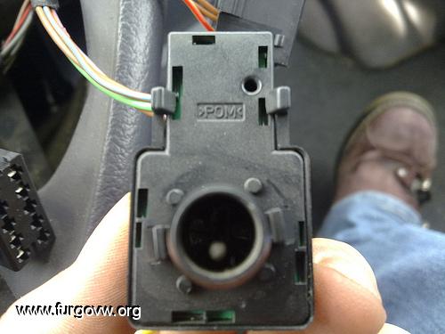

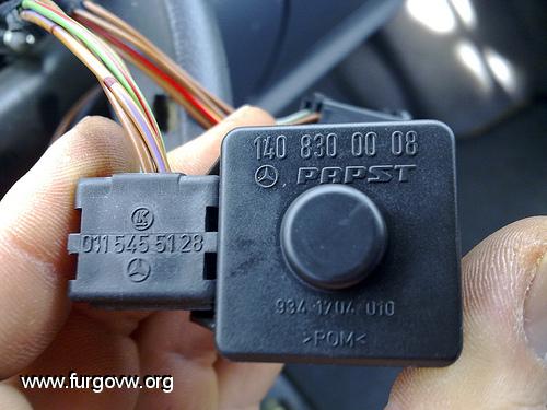

aqui teneis lo que verdaderamente es el sensor: es la lentejilla que se ve dentro de la carcasa

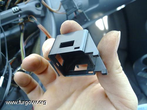

Así es la carcasa

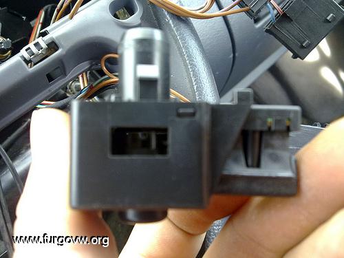

Y así de lado: esas son lñas toberas que se lenan de mierda
esta es la carcasa que trae el cacharro este, tiene tres anclajes solo y es fácil de quitar
y aqui está el ventilador que lleva pa coger el aire hasta arriba de mierda

Esto es del forero mc condor en éste mismo link. En la página 2. La tuy al ser más moderna lo llevará integrado en el circuito integrado ese que se ve.

Si, si el mio es igual que el tuyo, pero no se que utilidad tiene ese sensor si no tengo ni climatización, ni calefacción estática, etc. ¿para que quiere saber la temperatura interior? si hace frió pongo  manualmente calor y al revés... lo que hace el no saber...

La mia en 108 D, sin cdi. Por tanto el panel es distinto. Y el cuadro del velocímetro también cambia. No lleva ni cuenta revoluciones (estoy en ello para ponerselo). El caso es que, no se seguro para que está esa rejilla. Según comenta mac condor es para la temperatura. Voy a ver si busco info en el manual...

Según el manual... sonda térmica del interior. No dice nada más. Y luego dicen que para saber hay que comprarse un libro, jajajaja. Éste es escueto. Bueno, algo es algo.
