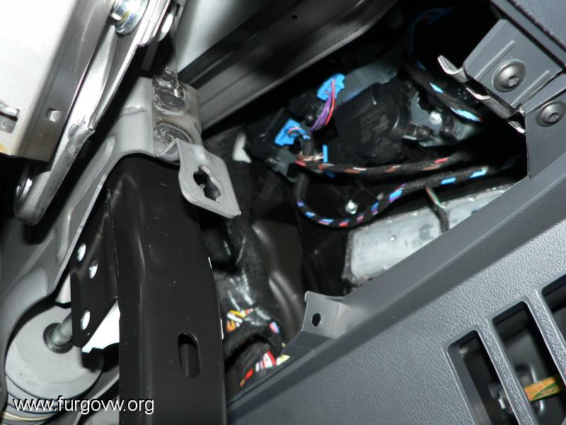

Hueco sin centralita, ¿dónde esta para sacar excitador rele nagares? [VW T5]

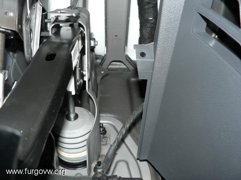

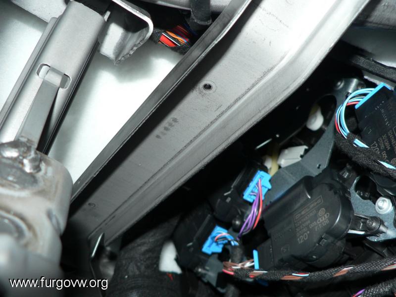

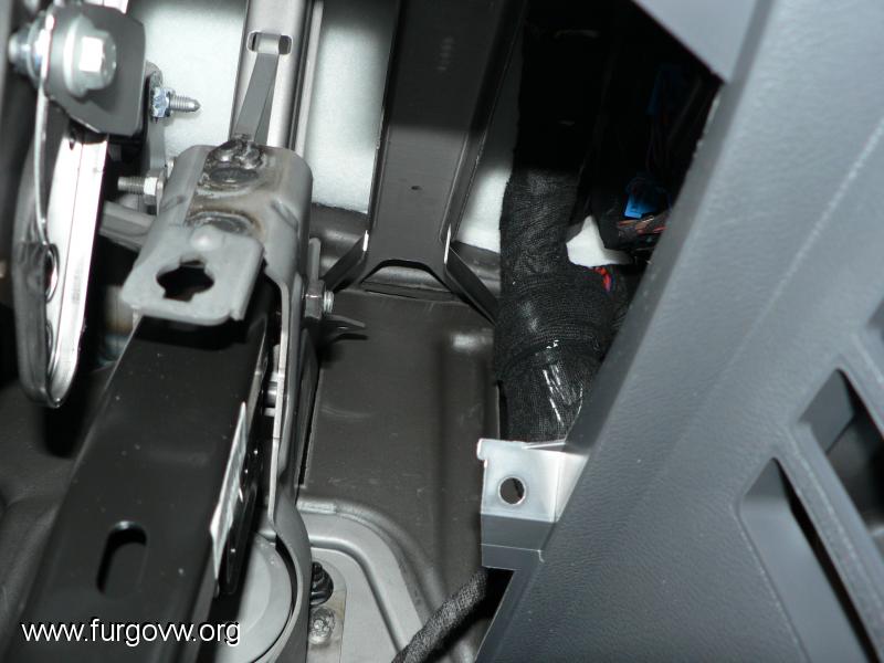

En este hilo te lo indica
http://www.furgovw.org/index.php?topic=155352.0
Es la caja de fusibles que se ve medio tapada en la primera foto que has puesto. H
ay que comprar en la VW el conector específico J519...
Es el único que entra... yo lo hice a ciegas palpando los huecos y por el diagrama del hilo descartando y acerte, porque va todo bien, me carga y funciona todo correcto.... No desmonte los plasticos de la columna de dirección que creo que tu has desmontado por la foto con lo que te resultará más sencillo.

fruizb
la foto que aparece en el post de cuscus, la cuarta o asi del link que has puesto, es de una t5 de las antiguas, las t5 nuevas, al menos la mia multivan startline de 140cv no la lleva, esta puesta en alguna foto, espera a ver si la tengo aun.....
