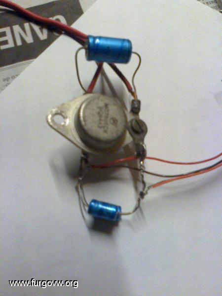

Aupa Yudealf, te enseño lo q tengo montado.
Esta comprobado que me da 5V  de salida y de momento he probado con mi movil y parece no reconocerlos para cargar. Es mas, he podido medir la conexion de la bateria del movil conectada en el movil y recibe 4,6V.
Alguna idea?¿
