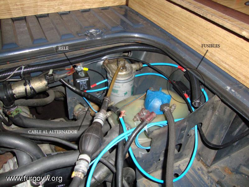

He escogido meterla tras el faro por los siguiente motivos:
  • No ocupa espacio en el habitáculo.
  • Al ser de ácido si la tenemos dentro, tendremos que sacarle un respidero, o al menos el tubo por el que saca los gases (tóxicos)
  • Esta muy cerca del alternador y de la batería principal

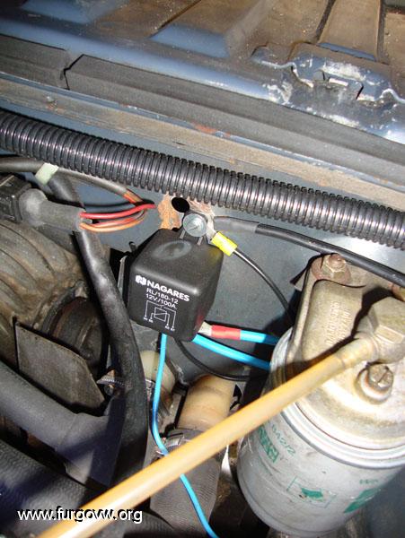

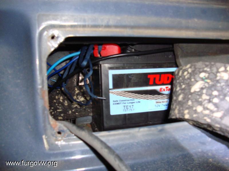

El relé e el archiconocido NAGARES.
Los cables que van a las baterias y el de masa son de 10mm.
El resto de cables (masa del rele y el que va del relé al alternador) son de 2.5mm
Esta fijado directamente a la chapa mediante un remache roscado de aluminio.
Este remache hace de "conector" para el propio terminal negativo del relé ( cable negro con termoretractil en amarillo que se ve en foto ) y de la batería secundaria ( cable negro con termoretractil negro) .
Se puede ver como el cable fino azul sale en dirección diferente al resto, ya que va directamente al alternador, que será el encargado de activar/desactivar el relé.
Aqui se ve la instalacion completa con los fusibles de 40Ahm. creo recordar.

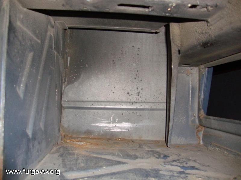

Este es el hueco visto desde la perspectiva de la 1ª batería.

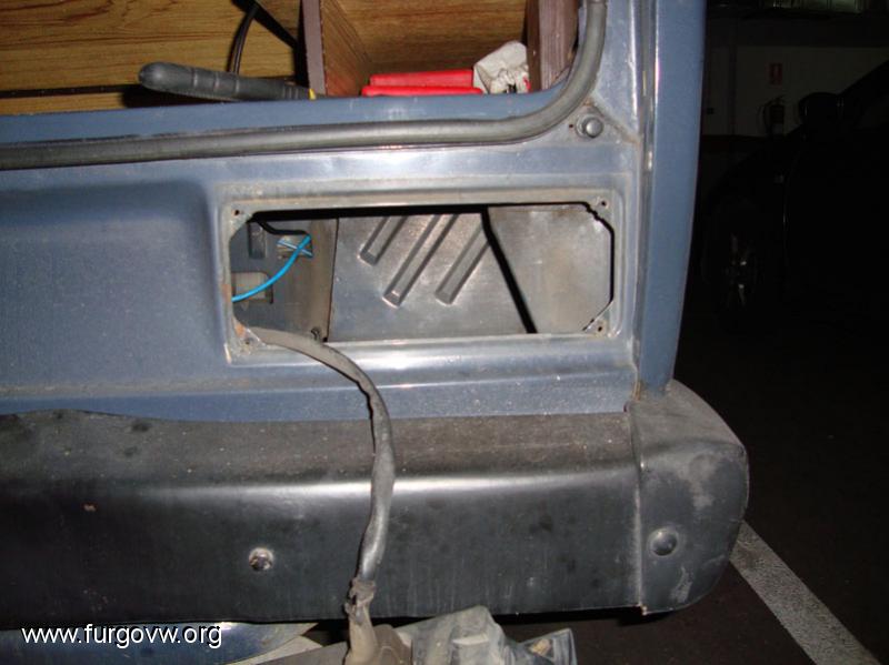

Y aqui vista desde el huevo del faro trasero, es muy recomendable quitarlo, ya que facilita muchísimo meter la batería y solo son 4 tornillos.

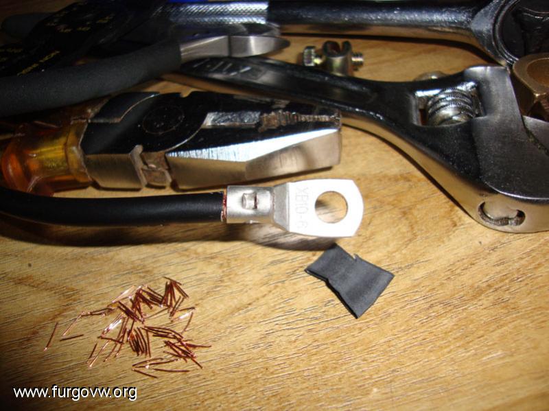

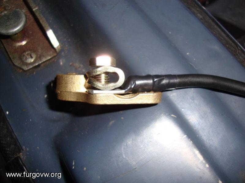

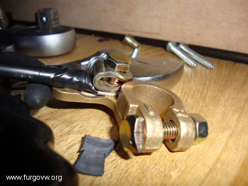

Aqui se ve el terminal que he elegido para conectar a la 2ª batería.
Este termial es bastante fino y la mejor manera de colocarlo es directamente a uno de los tornillos del conector.
Un problema es que el tornillo queda muy largo al pillar unicamente la chapa y al colocar el conector en la batería, este queda apollado sobre los propios tornillos.
Para evitar esto desmonte la chapita.
La doble por la mitad y la use como "doble arandela"
El resultado es bastante correcto creo....

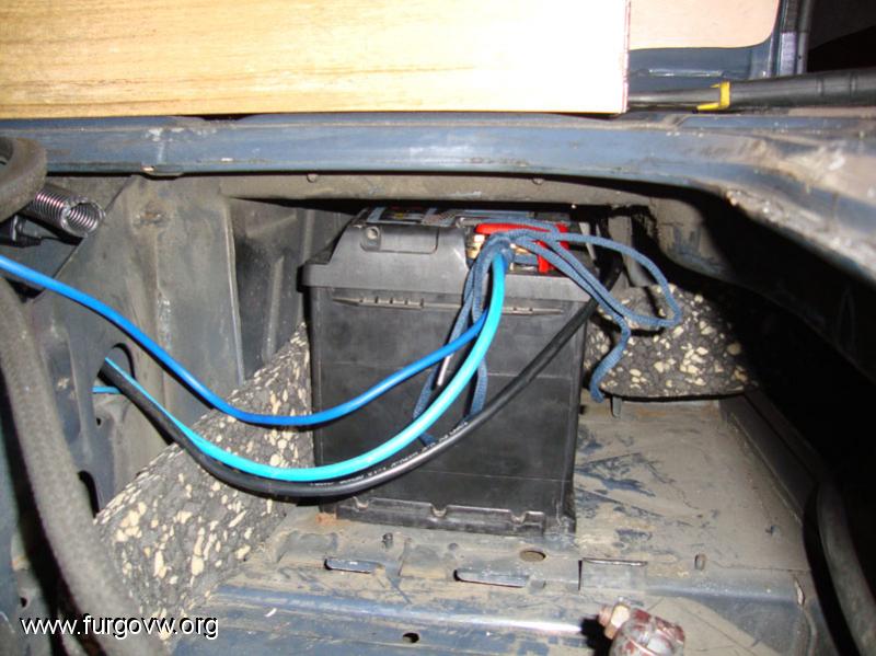

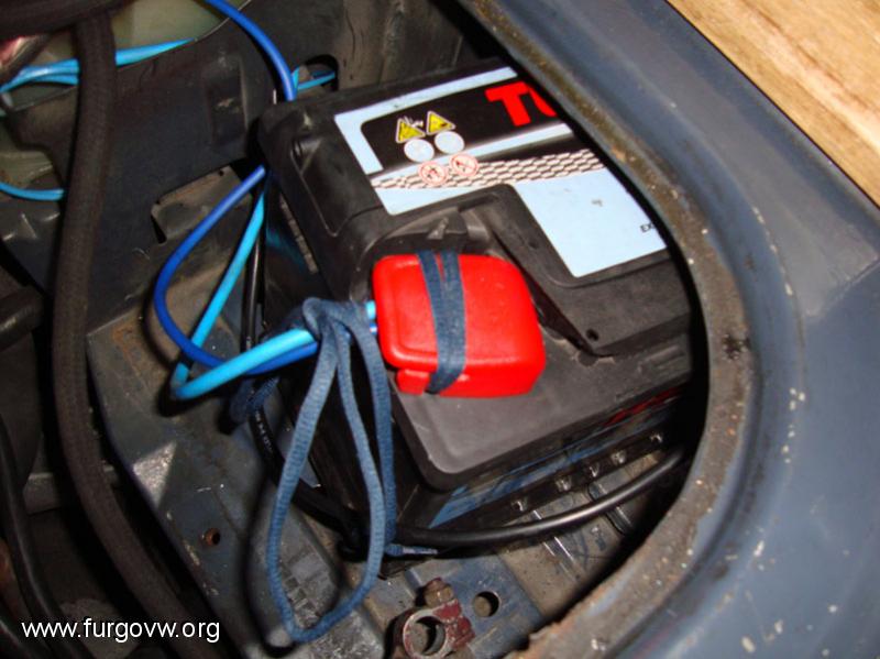

Este otro es como quedo el terminal positivo.
Tiene una vuelta del cable sobre el propio terminal, con esto evito que al hacer esfuerzos laterales  corra el riesgo de ir saliedose.
Una tapa de plástico encima y asi prevenimos que al introducir la batería el conector positivo toque la chapa provocando un cortocircuito.
La batería colocada en su sitio visto desde el alternador.
visto desde el hueco del faro.

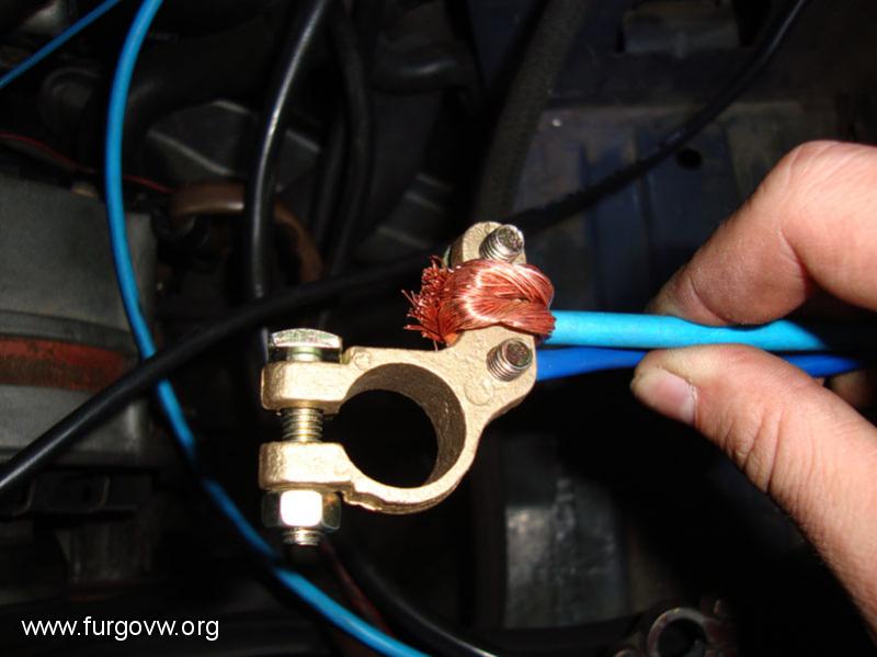

Le has puesto algun tipo de sujección a la bateria? Cual es el cable del alternador que va al rele Nagares?
Gracias y saludos!
fouz
Si no tienes cuentavueltas (rpm) en el tablero de mandos es el único cable finito que sale del regulador del alternador.
Va conectado con un pequeño faston, a ver si le hago una foto y la pongo.
Yo lo que hize fue montarle un faston que tiene la hembra y in macho en el lateral.
Conecte el nuevo "faston" al regulador y el vijeo faston al nuevo faston... no se si me explico muy bien....
La bateria entra un poco justa pero con el propio "aislante" acústico queda sujeta y no baila en el hueco.

Este brico ya existía, de hecho yo llevo una ahí y otra bajo el asiento cama, pero se agradece que la gente aporte ideas.  Veo que no la has fijado al chasis, yo lo hice taladrando los bajos y colocando dos chapas sujetabaterías que pillé de desguace, lo de dejarla libre apoyada con lana de roca no me convence, con el tiempo se deteriora y podría darte un susto.

Tienes razón en lo de la lana de roca, es algo temporal mientras encuentro la manera de sujetarla de forma "segura"....

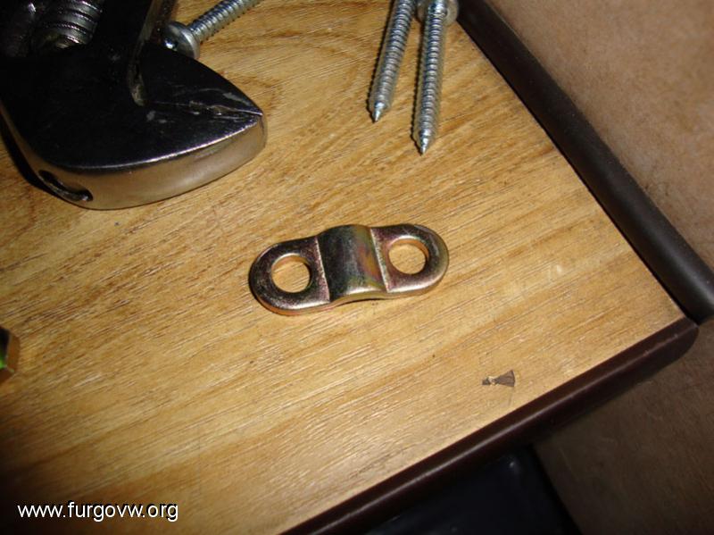

tenia el soporte de baterias de un antiguo 4x4 , basicamente se trata de un hierro en forma de n ,realizando 2 agurejos en os bajos , en cada punta de la n puse una tuerca del otro lado , no se mueve ni de coña....
