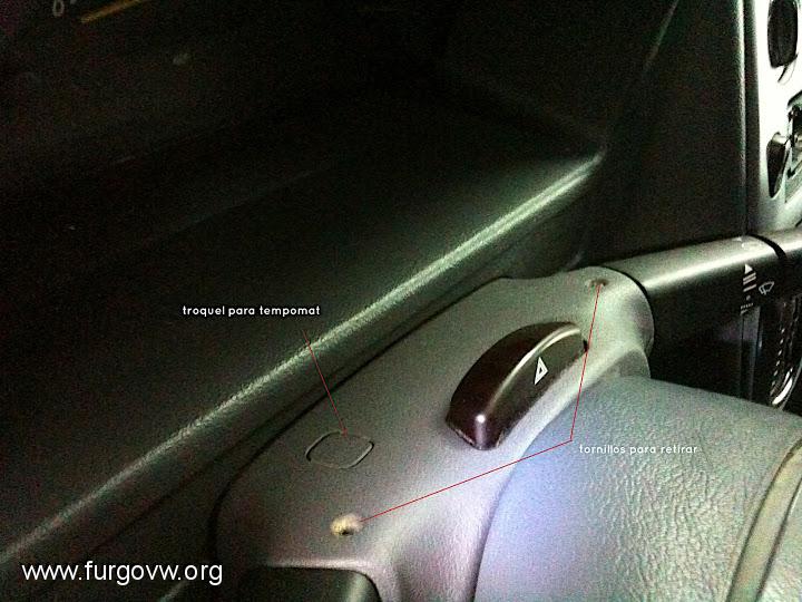

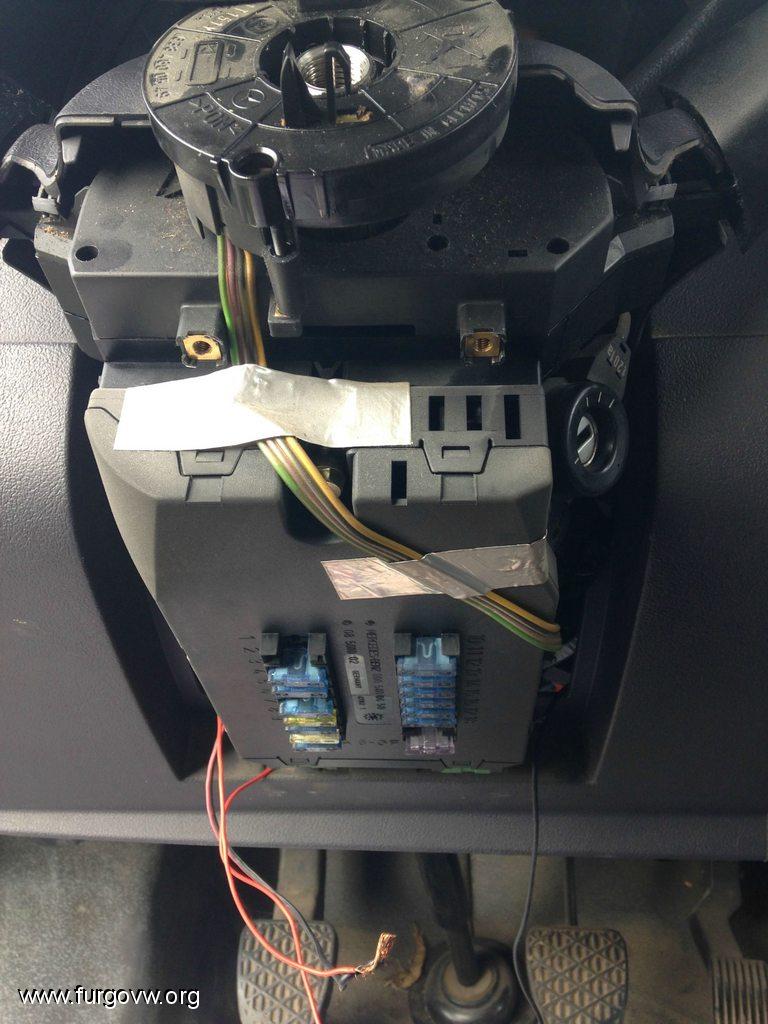

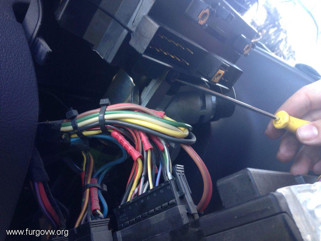

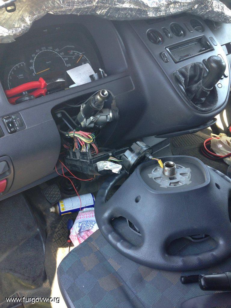

Bueno aqui va mi granito de arena , todo el merito es del compi sin duda al cual se lo agradezco sin el no podria haberlo hecho .  .palmas
salvadorte
Joder que fácil, en el modelo 639, te las ves canutas para conectar el cable en el bombin de a rranque  .loco2

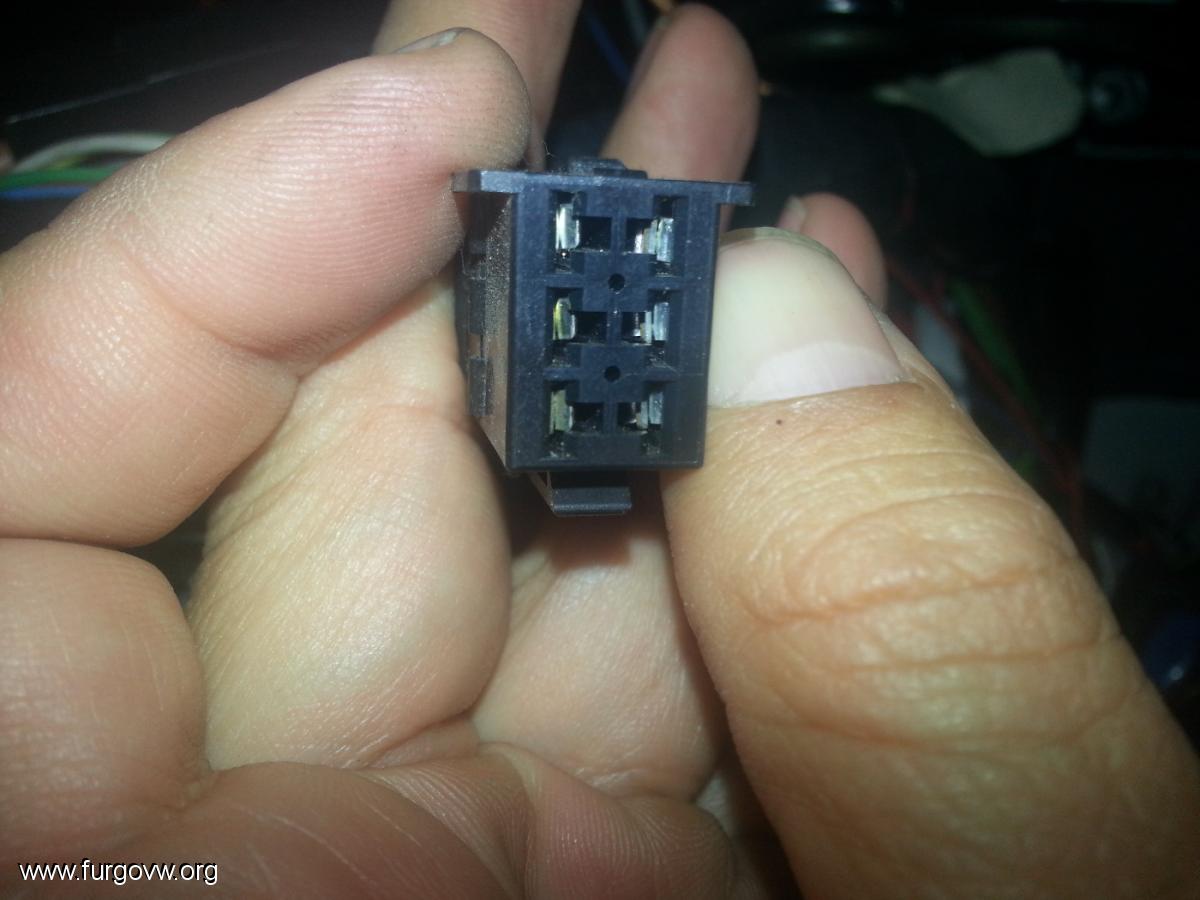

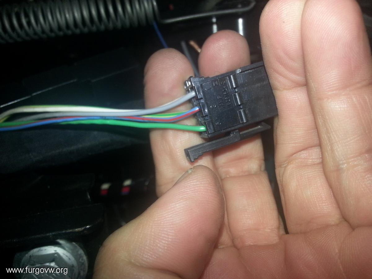

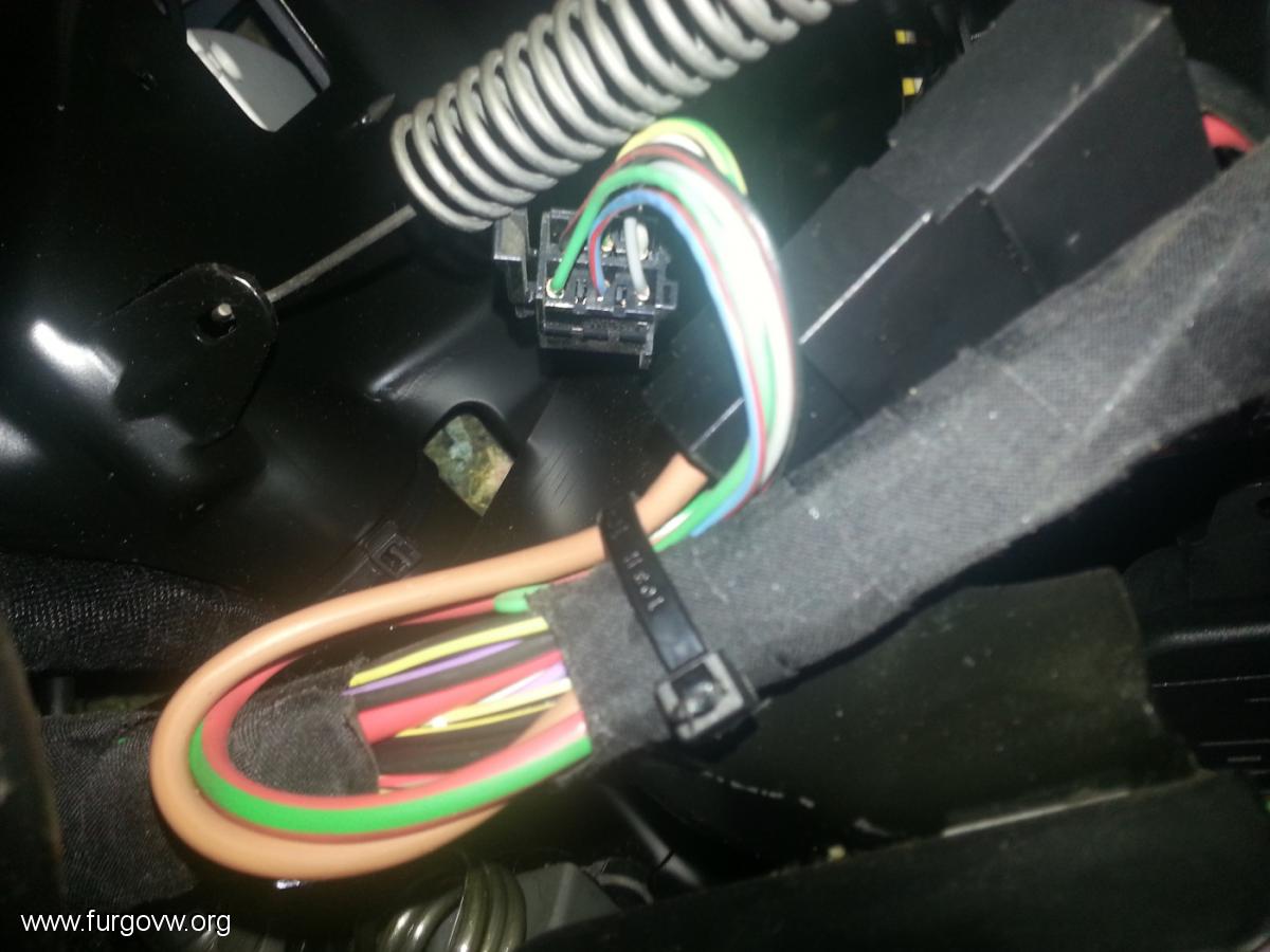

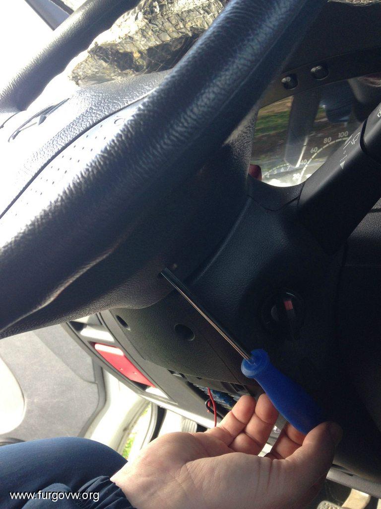

retomando el tema del tempomat. estoy buscando uno para mi vito 112 cdi MP y antes que nada he estado mirando por debajo del volante a ver si encontraba la tan dichosa clavija y lo unico que he visto es la de las fotos. no se si sera esa o es otra, pero si es, a mi no me resulta dificil acceder a ella
alejan

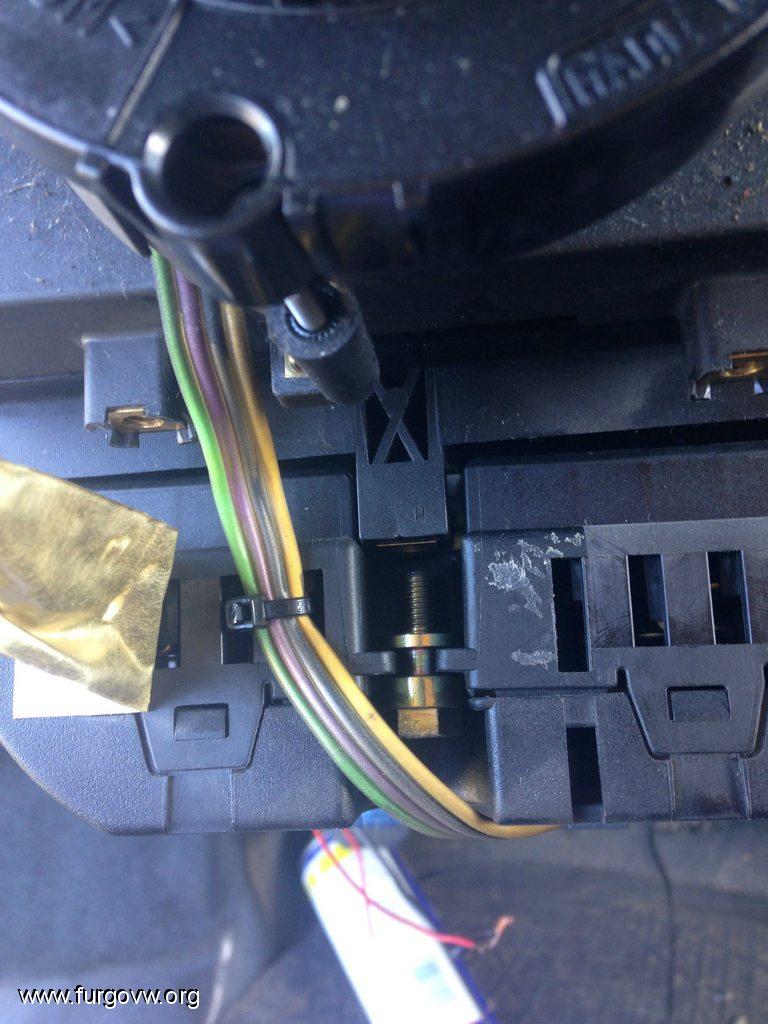

acabo de montar el tempomat y he probado a desmontar solo las tapas de los fusibles y la de arriba para probar si asi podia acceder a la la guia del tempomat. con un poco de pericia he logrado poner el tornillo y dejarlo instalado en no mas de 15 minutos.
que yo tenga entendido. solo hay que poner el tempomat en su guia con el tornillo y conectarlo a la ficha, no??? si es asi, eso es lo que he hecho y la llevare el miercoles a la mercedes.
saludos y gracias

en mi caso solo quite las tapas de detras del volante y con un poco de maña meti el tornillo y lo aprete.
Navarro
O sea, que quitando estos dos tornillos ya puedo sacar esa tapa y colocar el tempomat. ¿no?
alejan
esos y los de la caja de fusibles debajo del volante
