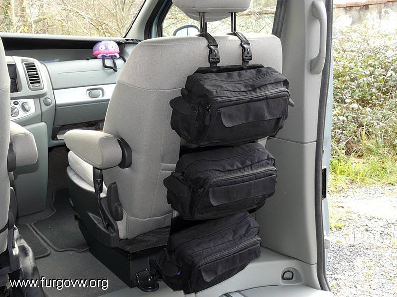

Hacia tiempo que queria un bolsillero, solo que los pocos que vi me parecian un poco sosos o sea con poco espacio. Ya he visto el del Lidl, pero no me convencio, aunque reconozco que para lo que vale... no esta mal.
Una vez mas tocaba extrujarse la cabeza. Asi que pense que sobre una lamina de goma como base podria montar, 3 bolsos, riñoneras, mochilitas, cajas de cds, estuches...
Mire en algunos chinos, tiendas todo a cien, pero no me convencio lo que vi. Casualmente en una cadena de tiendas de ropa  La Halle en Hendaya (Francia) vi unos bolsos que me llamaron la atencion por su tamaño y multiples bolsillos. Valian 12.99€ pero estaban al 50% no estaba mal, pero esque si me llevaba tres me hacian un 30% mas de rebaja. Pues eso los tres me salieron por 13,65€. (Es el coste total del bolsillero).

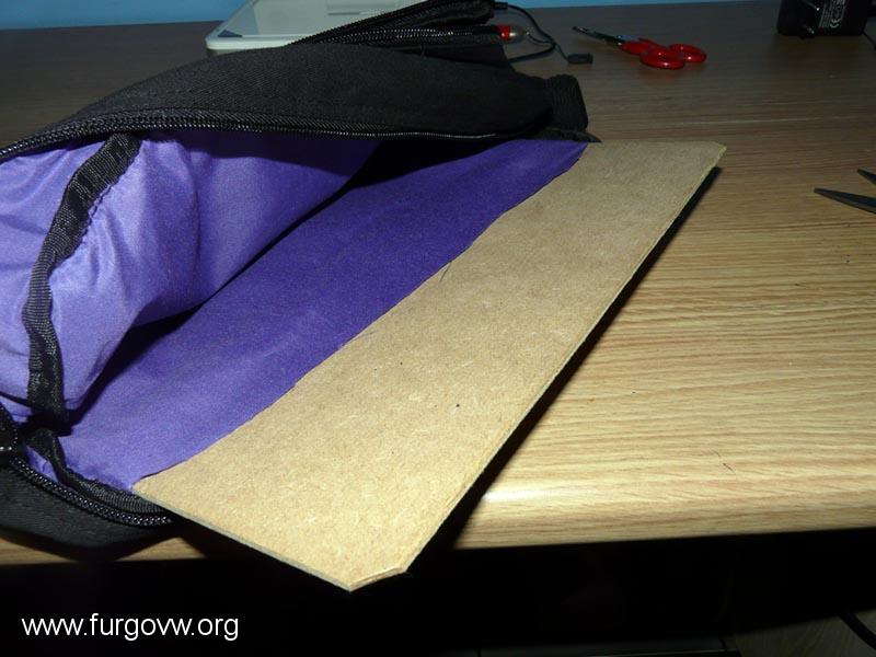

Ya que la base sera de goma fina, a cada bolso le he metido un trozo de madera dm de 3 mm oculta en el forro. Con esto doy rigidez a los bolsos y mantengo su forma.

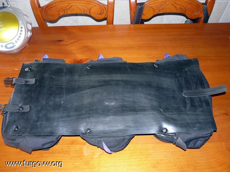

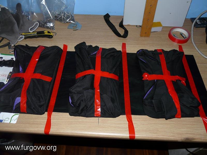

Los bolsos tienen 300mm de ancho y la goma 280. Para unir los bolsos con la goma he utilizado sikaflex y dos remaches por bolso, que seran los que aguanten el peso de verdad.
Pegando los bolsos
Parte trasera. Los remaches con sika, para no rasgar el asiento

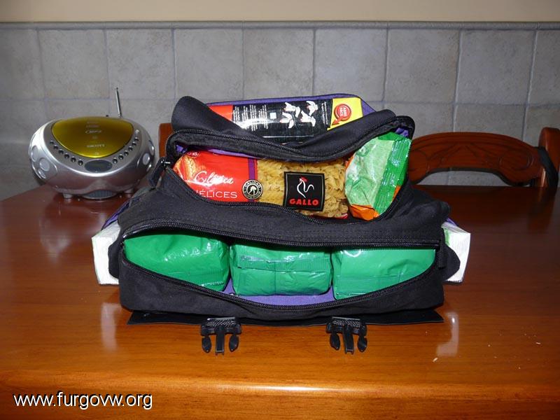

En total calculo que en cada bolso entraran unos 4l de capacidad, que para llenarlos de porquerias sera suficiente.

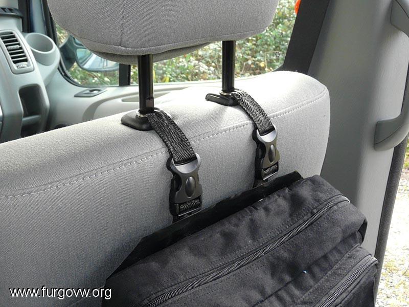

Para amarrar el bolsillero al asiento he utilizado unas correas y cierres que tenia guardados de una riñonera que tire (estas cosas vienen bien guardarlas nunca se sabe) a las que les he añadido unos aros de llavero (que tambien tenia guardados).
De esta manera una parte se queda siempre en el cabecero y la otra en el bolsillero. Ya se que me he complicado con el amarre, lo podia hacer con una simple cuerda alrededor de los hierros del cabecero, pero si no no seria yo.
Para que no baile mucho la parte de abajo, la uno al asiento con velcro y listo.
Resumiendo: La goma u otro material seria como las bases de pizza a las que podemos ir añadiendo los ingredientes, como, un bolso, unos vasos de plastico remachados, un trozo de red, cachos de otros bolsilleros baratos, fundas de camaras de fotos, estuches, tapers remachados... y asi nos hariamos un bolsillero a nuestra medida.

No solemos girar ese sillon, pero de hacerlo no se podria con el bolsillero montado. Seria tan sencillo como quitarlo mediante los dos clips de la zona del cabecero. Unos tres segundos  :)

Una pregunta, al meter la madera dentro de los bolsos, has vuelto a coser el forro?
