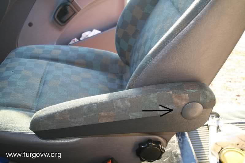

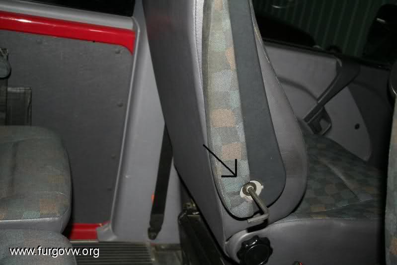

Primero quitamos la tapita del eje del apoya-brazos, y con una llave allen del 8 soltamos el brazo, del asiento.

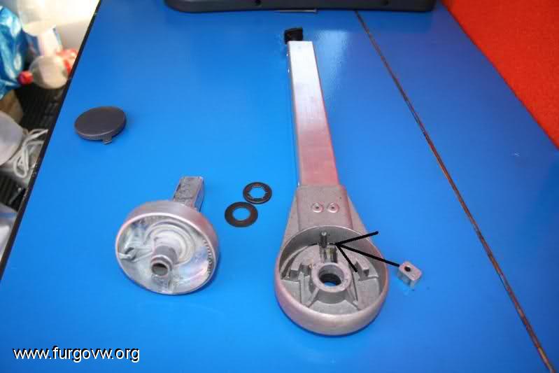

Una vez que lo tenemos desmontado, quitamos las presillas del eje, que sujetan el armazón y desatornillamos la tapa inferior.
En esta otra foto vemos ya las presillas y el brazo, ya desmontado.

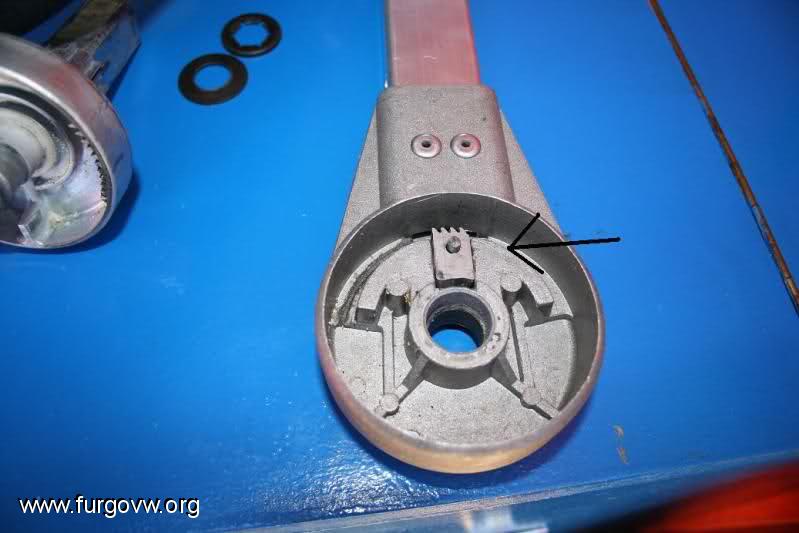

En las siguientes fotos vemos la pieza desgastada.
En esta otra foto podemos apreciar las dos piezas (la vieja y la nueva)

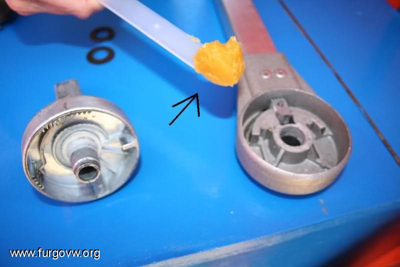

A continuación ponemos la pieza nueva
Y le ponemos bien de grasa consistente, para que las piezas mecánicas se deslicen con mayor suavidad.

Hola Kike, ¿como sabes que se te a roto la parte cilíndrica? para ver eso tienes que quitar las grupillas que te señalo en las fotos.Una vez que hayas quitado las grupillas tendrás acceso al interior de la base cilíndrica. Desmontalo, y veras como es igual que lo que me pasó a mi.Esas grupillas se desmontan muy fácil haciendo palanca con un destornillador plano.Primero hay una grupillas, y después  te saldrá la arandela. Míralo bien antes de gastarte pasta a lo tonto.

Me gustaria añadir que mi asiento tiene regulador de respaldo en el reposabrazos y con la llave allen no pude sacarlo asi que lo deje todo montado menos el brazo.

pues yo tengo rota la parte cilindrica que sale hacia fuera en la foto tres... noy hay manera de pegarla con nada.. .malabares, y fui a mercedes y me obligan a apoyabrazos entero....   .nono
