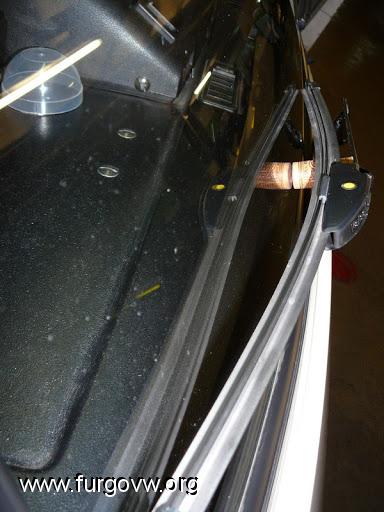

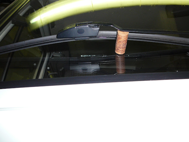

   Al estar en permanente presión sobre el cristal, al darles el sol intenso del verano o el frio bajo cero del invierno, el filo de goma tiende a deformarse y por ello a perder eficacia en su barrido,  hay una solución muy sencilla para alejar la goma del cristal, sobre todo para quienes descorcháis una botella de vino de tanto en cuanto,   ""guardad""  el tapón de corcho y ponedlo como en la foto, de modo que separen la goma del contacto con el cristal,   con ello evitareis la presión constante del filo de goma contra el cristal agravada por las desfavorables inclemencias meteorológicas.
   Si está lloviendo antes de coger la furgo, pues retiramos los tapones que luego con mejor tiempo ya repondremos,    pero si de improvisto es  necesario  accionar el limpiaparabrisas, pues no hay problema, saltan los tapones (vigilando de no llevar circulando detrás ninguna moto o coche descapotable) y a trabajar gomas!!   en la próxima parada sin lluvia le ponemos otros 2 tapones de corcho.
   Otra atención importante para alargar la vida de las gomas es "no accionar nunca" el limpiaparabrisas en seco y después accionar el liquido,  importante primero accionar todo el liquido posible y cuando el cristal esté bien empapado entonces accionar las raquetas del limpiaparabrisas, de lo contrario el polvillo, restos de insectos, excrementos de aves etc. harían como de lija sobre el delicado filo de goma deteriorándolo, a base de repetir esto, pronto dejará de limpiar el parabrisas si dejar rallas.
    He aquí las fotos donde se aprecia la colocación de los tapones de corcho

El resultado en mi caso ya van 3 años con los mismos limpias que trabajan como el primer día.
