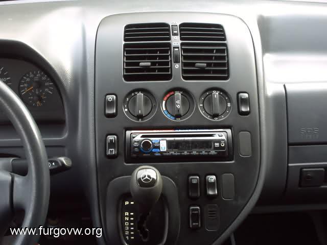

Mi experiencia es en un ML (todoterreno) Tienes varias posiciones. Para invierno o primavera. (W o S) Esto hace q la marcha cambie antes o en el caso de poner en S el coche cambia algo más tarde. Para el freno motor, tienes la posibilidad 1,2 ó 3. En este modo  es lo q marca. Serí a lo mismo que 1ª, 2ª ó 3º. Luego en modo automático (D) tienes otra posibilidad, puedes accionar la palanca hacia derecha o izquierda para acortar o alargar las marchas. A ver si Fernando te dice algo más concreto q es el q tiene la furgo automática.

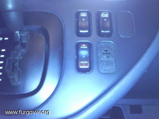

El boton que te digo es este.
Si lo pones en power (cambio deportivo) pues te hace los cambios mas o menos a 3000 revoluciones, si lo pones en la mitad (cambio normal) pues cambia a 2500 vueltas y por ultimo winter (invierno) a unas 2000 revoluciones para que no patine la furgo.
Lo que comentas del freno motor cuando bajas un puerto por ejemplo pues o lo pones en power para que te vaya frenando las revoluciones o mejor pones la palanca en el numero 3 o 2 (es como si bajaras de marcha) y asi te va frenando.
En el caso que quieras subir una cuesta muy empinada desde parado, pues pones la palanca en la posicion 1 (es como si subieras en primera) Y asi le impides de que a mitad de subida te cambie de marcha.
