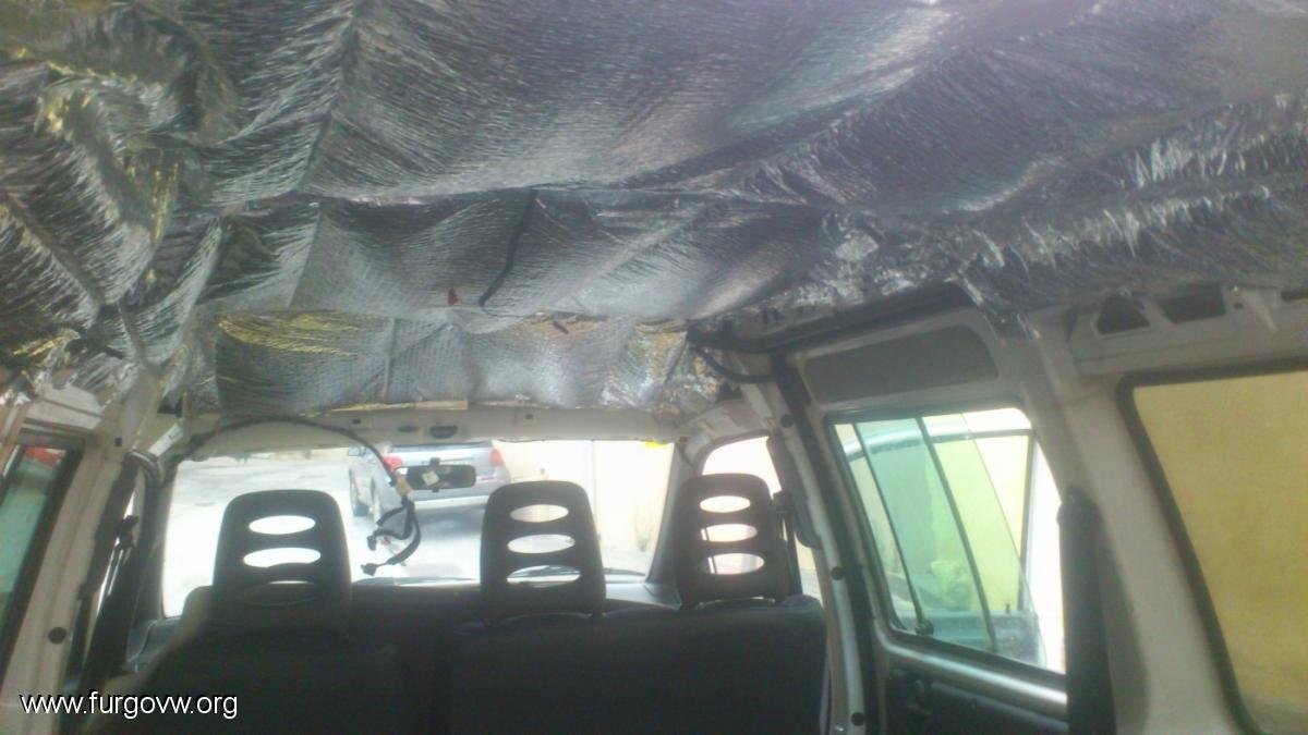

yo la acabo de aislar, solo el techo de momento, lo compre en el brico un aislante refrectario de 13 capas que me salio el royo a 80 jureles :'(.
lo e tenido que montar 2 veces, la primela monte un todo el techo de una vez pero al ponerlo sin recortar las grapas no enganchaban bien porque el aislante es un poco grueso, asi que lo desmonte y lo recorte esquivando los railes de las grapas, aora se enganchan bien aunque en el proceso he perdido algunas grapas
