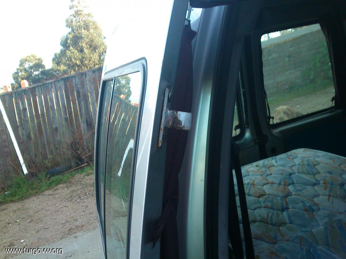

La mia es la expert con ese motor, pero yo la sigo teniendo como mixta, lo que pago en itv me lo ahorro en el rodaje, ser son como piedras, por cierto el entrar el aire por la puerta corredera se soluciona ajustando la especie de pezon que lleva la puerta a la altura de la ventanilla y cambiando la goma que va en el marco donde encaja, la mia antes no se paraba con lo que soplaba y ahora ni un minimo zumbido, yo me fabrique la pieza en hierro para no pasar por peugeot, pero aun asi no creo que sea de lo mas caro, si puedo le mando a la tarde una foto de la pieza en cuestion

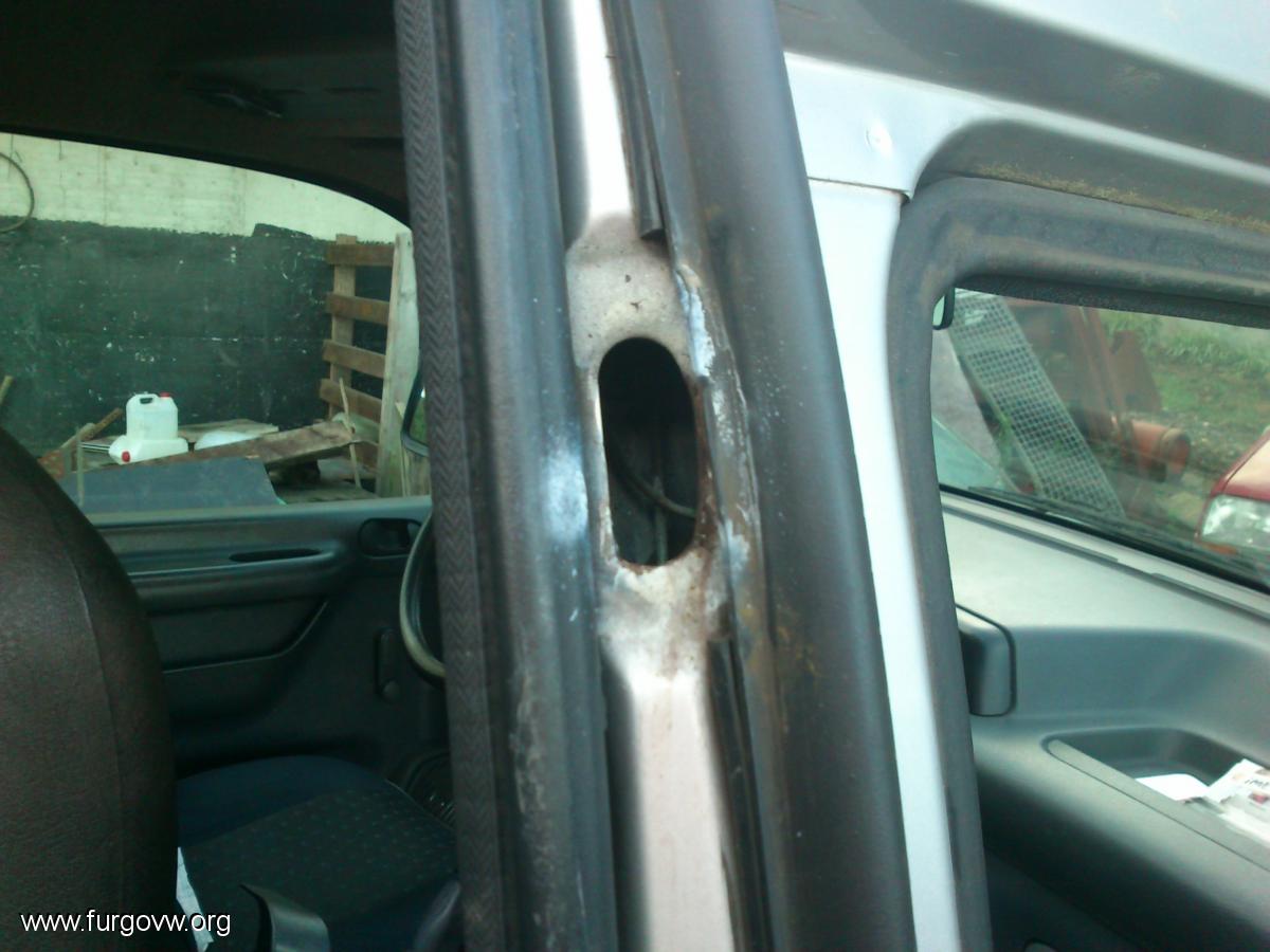

Las piezas en cuestión son estas, he de decir que el pezon, resbalon como se le quiera llamar, me lo hice yo en casa con pletina de hierro un dia antes de salir de viaje en pleno invierno pa irse a la nieve, donde encaja esta sin la goma y va hierro contra hierro pero como lo bueno es que cierra a la perfecion y que tengo la furgo algo dejadilla esta temporada pues no lo he terminado de arreglar en condiciones
El resbalador es este, es de aluminio y se suele desgastar
Y aqui donde encaja, que a base de portazos y que psa en vez de chapa pone papel de fumar se va hundiendo, aqui es donde deberia de estar la goma

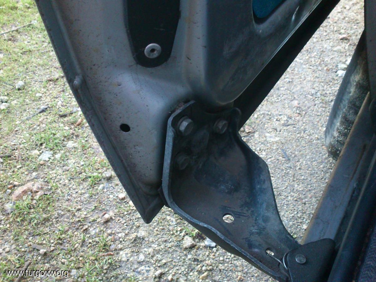

Tambien puedes jugar un poco con estes tres tornillos y su corredera, marca la posicion inicial con algo por si ves que se desescuadra mucho o se separa, la puerta no cierra bien o demas volverlos al sitio
Espero que sirva de ayuda, yo lo arregle a si a las carreras y al final lleva un año jajaja y la mia en dias de lluvia y autopista llegaba a filtrar

He mirado el resbalon de mi furgo y está bien, o eso creo, pero es verdad que no aprieta mucho la goma y puede que ese sea el problema.
Intentaré aflojar los tornillos y moverlo un poco, de manera que apriete un poco más la goma. Eso en la parte de arriba.
Ahora, abajo puedo también aflojando los tornillos mover un poco la puerta para que el patín tire un poco más de ella contra la goma, aunque no tiene goma en la parte de abajo...

El resbalon original tiene algo de corredera, aflójalo y mueve-lo hacia el exterior de la puerta, con un par de milímetros haces maravillas
