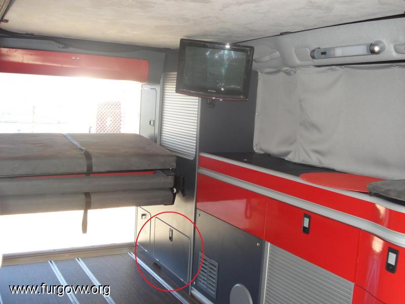

Una preguntilla Michelin, dónde lleva la segunda batería y la calefacción?
michelín
Cita de: Scudo en Marzo 12, 2011, 14:58:00 pm
Gracias por el apoyo, aunque lo vuestro son palabras mayores.
Buenas pues la calefacción estática la lleva instalada debajo de la furgoneta  y  las salidas de aire caliente en el interior.la segunda batería la lleva un compartimento especial para ella aquí te dejo una foto que tengo aunque no se ve por dentro pero algo te aclara.salu2
