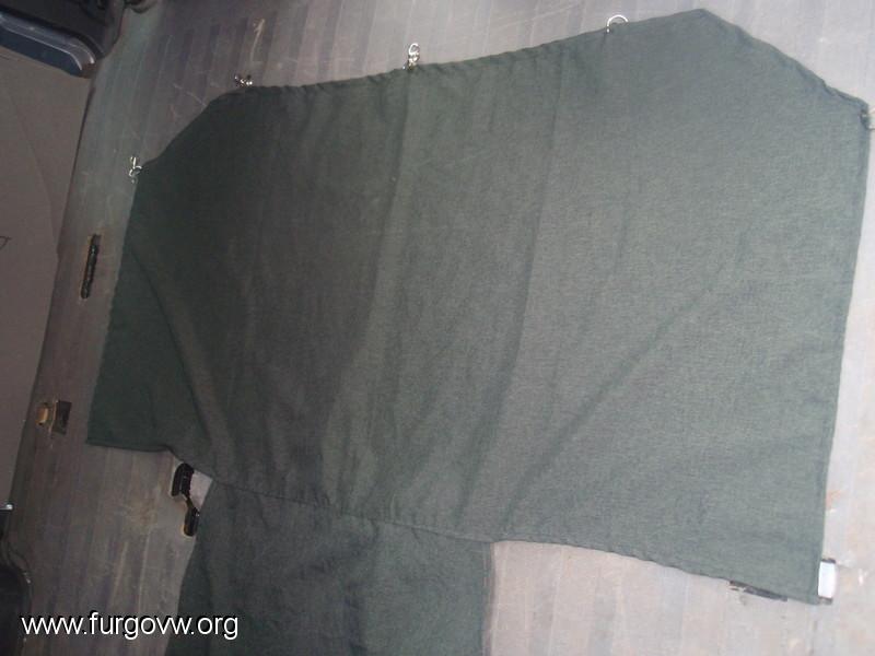

Como comentamos hace un tiempo.... presento mi super cortina BBB y rápida de hacer:

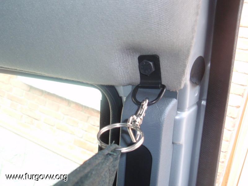

sujeta con mosquetones a unos ganchos de portaequipaje:

Muy buena esa cortinilla a verda es que creo que es lo mas facil de hacer sin tener que hacer muchas historias ni agujeros en la furgo... :'(
Como me duele hacerla aguleritos  es como si me los hicieran a mi ;D

Yo tenia un sistema similar; pero lo de quita y pon me parece un ritual cada vez que vas a dormir en ella y me resulta muy costoso...
yo lo solucioné con la barra esta flexible que venden en roulot; supongo que también lo habrá en otras. Es muy practico. En mi  presentación lo `pongo. Lo que tienes puesto para agarrarle en los laterales es de una ferretería, no?? me refiero a lo que queda por encima de los cinturones, yo quiero usar esto pra poner una malla en el techo para meter el saco de dormir y que quede a mano.

lo compré en la peugeot, y lo llaman sujetaequipaje, o algo asi. lo llevan los ranchera en el suelo. cuesta un euro y algo. Pero no lo he encontrado en ningun sitio mas, si que lo he visto mas feucho, pero el mismo... no... el tema de la cortina, es por no andar con ella puesta siempre.

Ok, me acercaré a mi amada peugot entonces... aunque antes lo intentaré por ferreterías.

LA historia de esta cortina, es para que nadie sepas que estas ahi, hay maletero suficiente para dejar todo. se pone la cortina y se paraca en medio de la gran via jajaj
