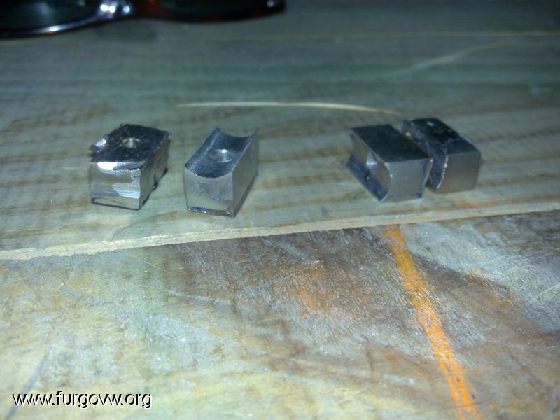

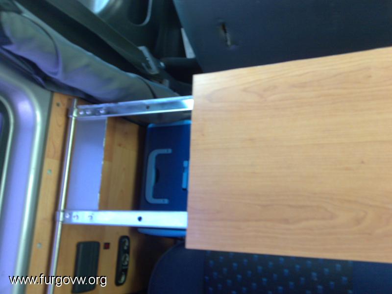

Yorch´s,  la barra de la mesa en realidad es un tirador de puerta de los típicos de las cocinas,lo que hice fue rebajar los soportes que trae para que quedase lo mas cerca del panel que pudiese. Se atornilla por detrás del panel.
te pongo unas fotos
aquí se ve lo poco que se se para del panel
y aquí mas o menos como eran los soportes y el rebaje que les metí con la rotaflex.
de la mesa no tengo mas fotos sin poner que esta
los carriles son de cajón, de los que venden en cualquier ferretería, yo los compre en una ferretería un poco grande, me imagino que en leroy o en ikea los tengan iguales, al tener los carriles debajo haciendo de soporte, pude usar una madera mas fina para hacer la mesa (menos peso, menos bulto) y esta unido
con sicaflex dado al poco grosor de la madera. Se supone que era una solución provisional pero mi experiencia personal me dice que si algo funciona bien
NO LO TOQUES  ;D por debajo de los carriles lleva una chapa de aluminio para que al abrirlos no se tambalee la mesa dado a que es donde lleva los soportes que la unen a la barra, todo ello va remachado, y casualidades de la vida uno de esos remaches es el que impide que se abra a modo de pestillo, vamos que iba a poner un pestillo casero y me ahorre el trabajo.

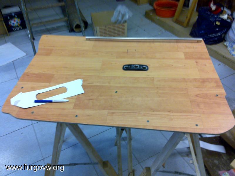

me imagino que te refieras a esta manecilla
no aparece detrás del panel, lo que si tiene es un sitio donde encaja,
mira en esta foto
fui al desguace encontré una jumpy que la tenia y se la puse  a la mía.
si vas a hacer eso cuando encuentres una coge lo siguiente:
la manecilla
la barra que llega de la manecilla a la cerradura
y el panel de cartón donde va puesto,
porque con ese panel de plantilla  para hacer el agujero en el tullo es infinitamente mas fácil ponerla en su sitio ya que tiene que encajar en el hueco de la puerta y haciendo el agujero solo con medidas se complica la historia. además calculo que te lo den por el mismo precio, y te va a quedar mejor.

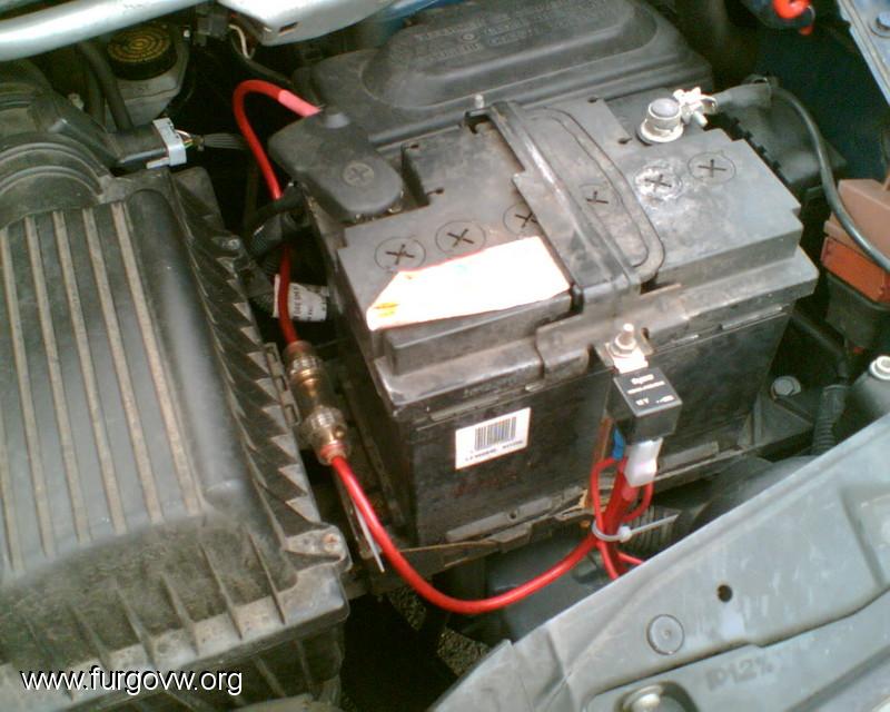

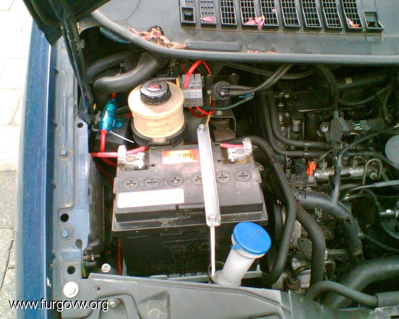

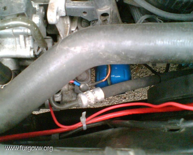

la Bateria yo tenia pensado ponerla dentro del capó, al lado del tubo del limpiaparabrisas, ahi si que te cabe...por que yo lo vi en una foto....

Muchísimas gracias por las fotos de la batería Yorch´s.
enserio, poner la batería me parecía un proyecto a muy  largo plazo, y ahora lo veo en uno o dos meses como mucho. estuve mirando ese espacio con un amigo hace tiempo, y me lo pensé, pero me dio la sensación de que
iba a revolver mucho (lo del limpia avía que moverlo, cortarlo o doblarlo) para no hacer nada. pero si hay fotos
es que se puede hacer. yo pensaba poner una batería mas grande, pero dada la diferencia de trabajo que lleva la pequeña me convence mas ;D

he estado mirando lo de la batería en mi furgo,  me conozco y va a ser cuestión de semanas ;D
lo del limpia ni codos ni na! tengo pistola de calor y no hay que doblarlo demasiado osea que palante,

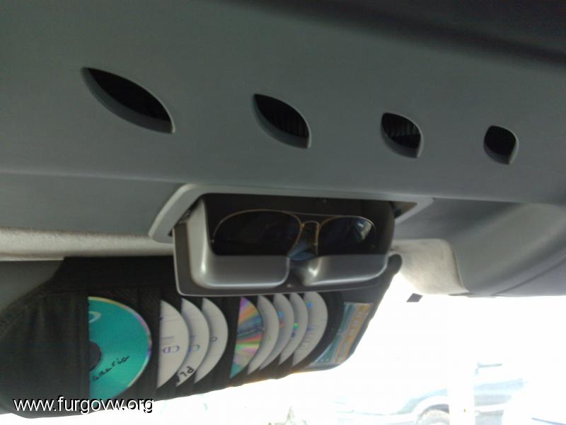

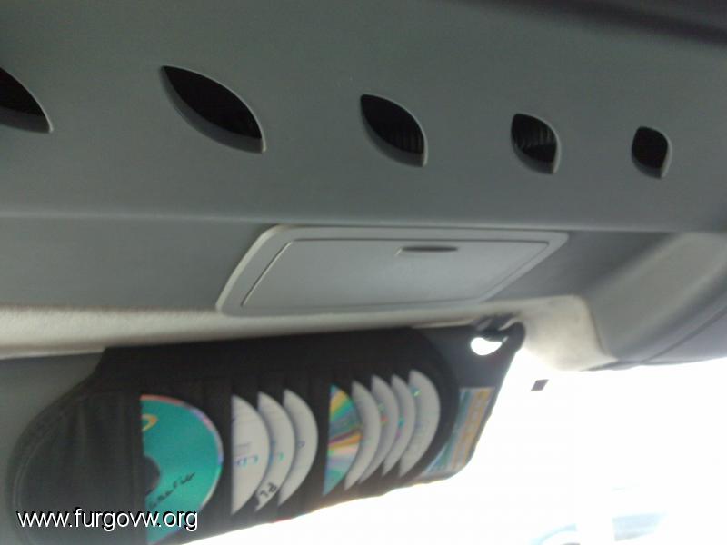

estaba harto de poner las gafas de sol en la bandeja de arriba y encontrarmelas
en la otra punta de la bandeja .lengua2 . de tener que sacarlas de la funda en marcha  .nono un peligro.
me acerque un día al desguace y le mojí esto a un nissan almera.
cerrado
abierto
quita un poco de espacio en la bandeja, pero ese espacio le ocuparías con la funda de las gafas y
además esta el la parte de atrás de la bandeja, que es donde no llegas de sentado osea que merece la pena.

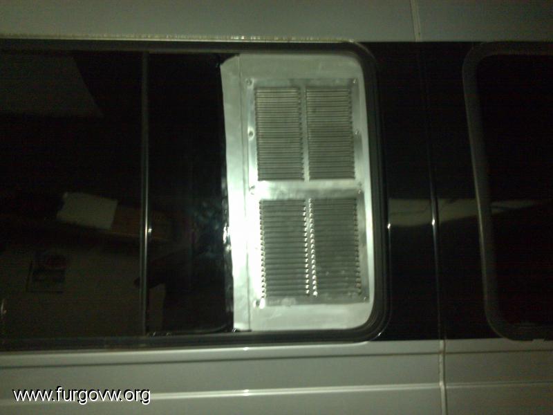

lo primero el air vent casero, como casi todo, sacado de este foro .ereselmejor
aquí en proceso
y aquí en pruebas, la verdad es que no esta muy bien hecho, pero le hice un día antes de irnos un fin de semana
por hay, e iba con prisas .panico

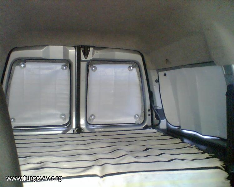

los oscurecedores
como no, de este pedazo de foro one more time
les hice para ir tirando, pero ya tengo el material para hacer unos en condiciones.

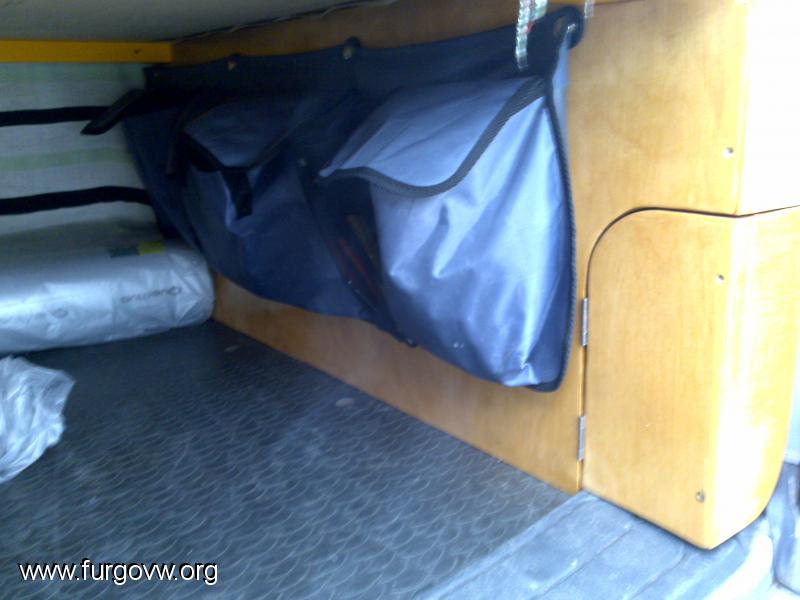

y conviene recordar que este jueves en el lidl venden estos bolsilleros tan majos ;D
