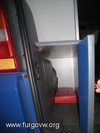

Respecto a si se aprovecha el hueco que hay debajo del armario... aquí se vé como hicieron una puerta a la que se tiene acceso desde atrás para meter calzos, triangulos y trastos varios!!
hola mdv como te fijaron el mueble a la furgo con tacos de esos marrones muchas gracias
mdv
puff pues no lo sé! dejame mirartelo y te digo la verdad es que con tanta liada no me he fijado, creo que en el certificado de instalación venian las metricas de anclaje.
pero la pieza marrón es más un soporte que un anclaje principal!
saludos!
