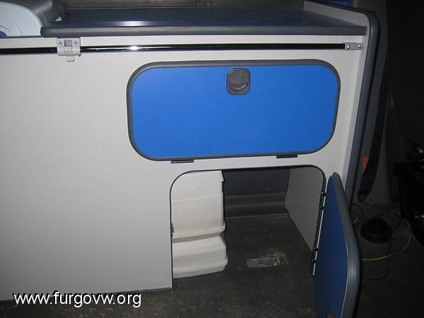

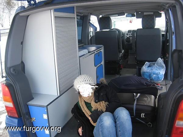

El tema del mueble lateral. tenía claro que lo iba a contratar, era mucha liada, me considero apañado, pero me dió miedo no dejar un buen remate... así que hablamos con los de Hobbyvan y quedamos en hacerlo en 4 días durante el mes de Diciembre. Fuimos para allá dejamos la furgo, alquilamos un coche y estuvimos unos días por Asturias!!

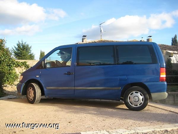

Aquí os dejo una foto del día de recogida de la furgo...

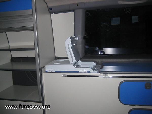

El precio del mueble creo que fueron 1600, les pedí unas modificaciones para meter el poty, la nevera que tenemos y una puerta trasera para meter los calzos y el triangulo en la zona de sobrerueda. No necesitabamos zona de fuego (tiramos con el Coleman de montaña) y el freagadero era mucho dinero para el uso que creemos la daremos (el poty puede hacer de lavamanos, dientes etc...).
Si nos arrepentimos lo podríamos instalar...

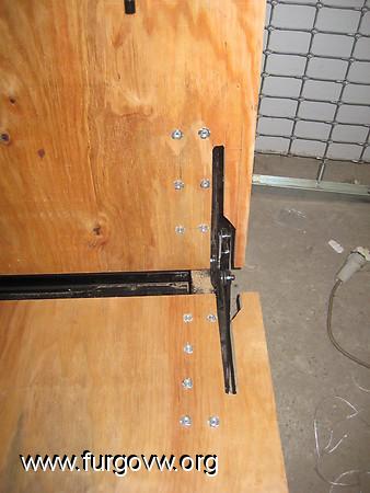

Con el mueble montado empecé a hacer medidas para cortar el tablón.... y ajustarlo al ancho disponible. Con tuerca de embutir de M6 y tronillos de M6 y 25mm de profundidad, quedaba muy bien. Caladora, taladro, carraca, taladro, carraca....
Siguiendo los planos de Roulot, planteandolo in situ y ajustando.
Con el ancho y el largo se puede jugar (yo el respaldo lo alargué 8cm) y me toco cortar con la radial los extremos que sobresalian del asiento (se usarían si vas a fabricar un asiento de tres plazas...

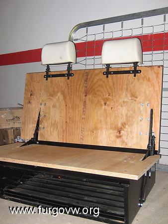

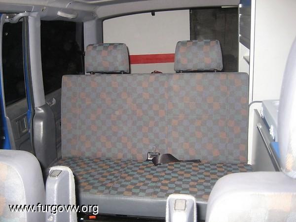

El mueble antes de poner la espuma de alta densidad de 8cm y tapizarlo. Los cabeceros tuve que volver a taladralos y ajustarlos pues tuve un fallo de concepto en la ecuación! jejeje
Me recomendaron no poner más espuma (unos 10cm) para poder plegar el siento sin que se aburruñasen demasiado en la zona de union de las gomas de respaldo  y asiento.

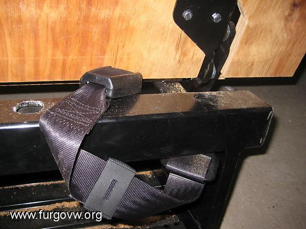

Para instalar los cinturones me toco agrandar el agujero del armazón, no me entraba la llave de vaso del 19 y lo intenté con una corona que me fue fatal (al no tener un punto sobre el que taladrar la broca/guia, me bailaba demasiado y fue un coñazo), el otro agujero lo hice con 30 taladros con una broca de 3'5 y agrandando el agujero... ahí va!

muy buena la camperizacion. lo de los cinturones lo tienes jodido, porque las vitos vienen el 3º punto en su asiento, de todas formas si preguntas por la clasificacion de tu furgo no te pondran pegas por dejas abdominales.

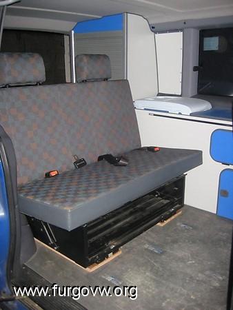

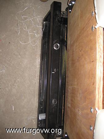

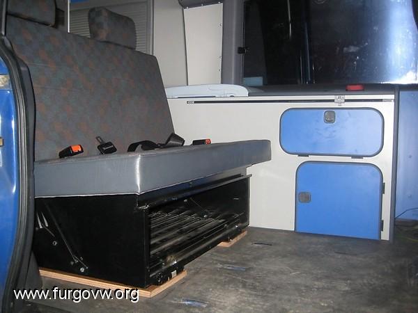

Bueno pues tras terminar el molde, llevé la estructura a tapizar, conseguí la tela de la Vito en un tapicero que llevaba 10 años con un rollo parado, debe ser cara, pero bueno tapizar el asiento fueron 240€ con las gomas incluidas.

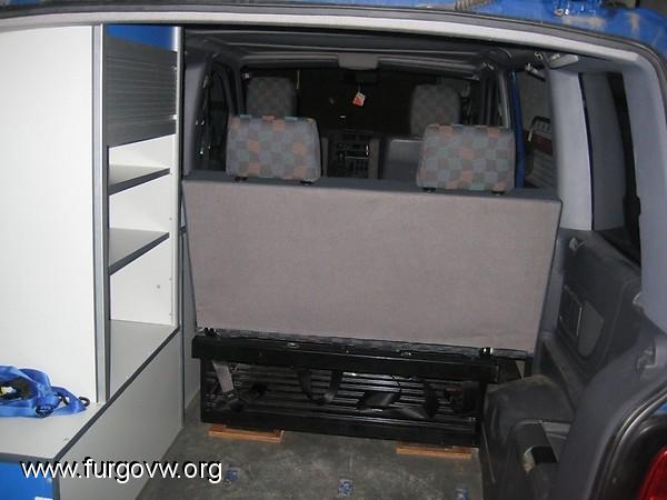

El asiento va sobrelevado 16mm para poder salvar sin problemas la puerta de Poty, anclado con 4 tornillos M12 en los extremos, uno de ellos coincidia con un nervio del chasis y tuvieron que poner un tornillito de 30cm. El anclaje lo hice en un taller de Pucela, ellos me dieron luego el certificado de instalación para la homologación (eso será otro post).
Por debajo se ponen unas pletinas  (2 de 150mm y 2 de 260mm) transversales, de 5mm de espesor para aguantar, ya que la chapa de la furgo de 2mm no es suficiente, con unas arandelas de 30mm exterior.
Una vez que ya tuve el asiento anclado y que los anchos se ajustaron perfectos, tengo que decir que se me saltaban las lágrimas jejeje.

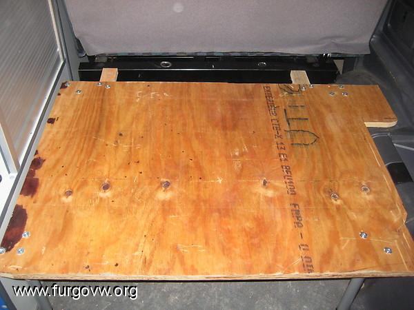

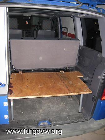

Me centré en la parte de atrás del asiento, con el resto del tablón hice la plataforma trasera con tuercas de embutir, unas patas que recorté del Leroy y que se pueden ajustar en altura.
Puse unos topes de 12cm para que no se moviese contra el arcón y poder bajar el respaldo sin problemas.
Una plantilla para ir haciendo los bordes y midiendo cada dos por tres, no quería que tocase nada con el plático del interior para evitar ruidos.... Caladora, nivel, taladros y serrar patas...
Intenté dejar la plataforma de tal manera que pivotase sobre las patas delanteras y poder elevarla para coger cosas como en las T5, idea que deseché porque me daba en el lateral de la rueda y me parecia chapucero, de momento así se va a quedar!

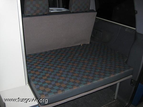

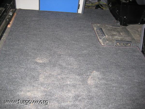

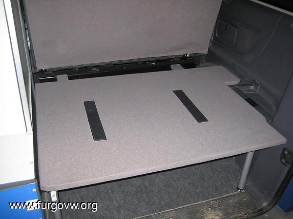

Y aquí la parte de atrás!! ya con el colchon completo, tapicé la madera y el colchón por separado (por si hay que mover trastos en dos alturas) y enmoquetamos el suelo, la parte trasera va sin ribetear, la delantera con mil mediciones y una tijera fui formando la figura para enmoquetarlo!!
El tapizado trasero fueron 130€ y la espuma sobresale de la base de madera para ganar la zona de la sobrerueda.
El precio de la moqueta 11€ y el ribetear y coser la parte de atrás fueron 20€. Me decidí por la moqueta por varios motivos:
- Si cae agua en días de montaña o esquí, debe ser algo incómodo el tema charquitos en suelos de caucho.
- Más barato.
- algo más calido que el caucho (lo que no sé es con la madera), aunque es muy finita la moqueta y no creo que haga mucho.
- tapar los anclajes de los antiguos asientos.

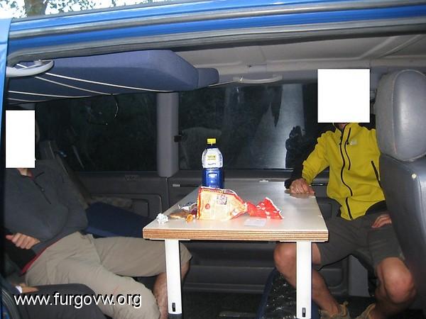

Bueno el día de la foto me presenté con unos zapatos bien de barro como se puede observar jejeje
