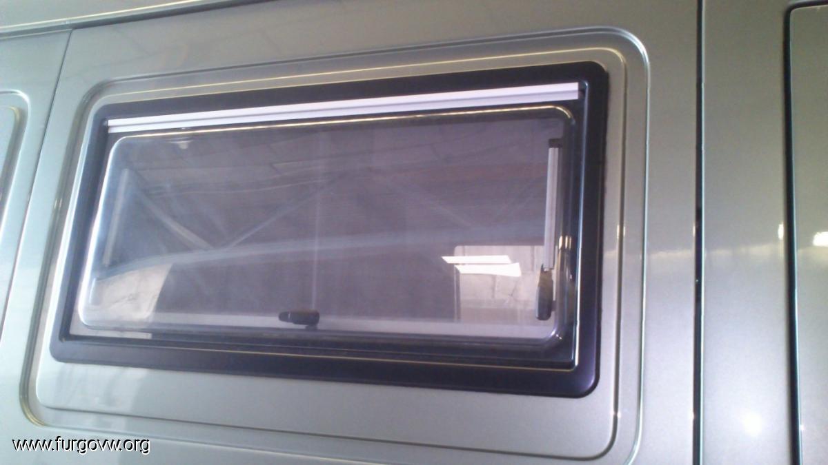

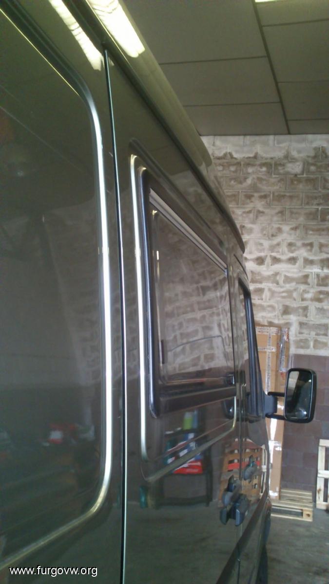

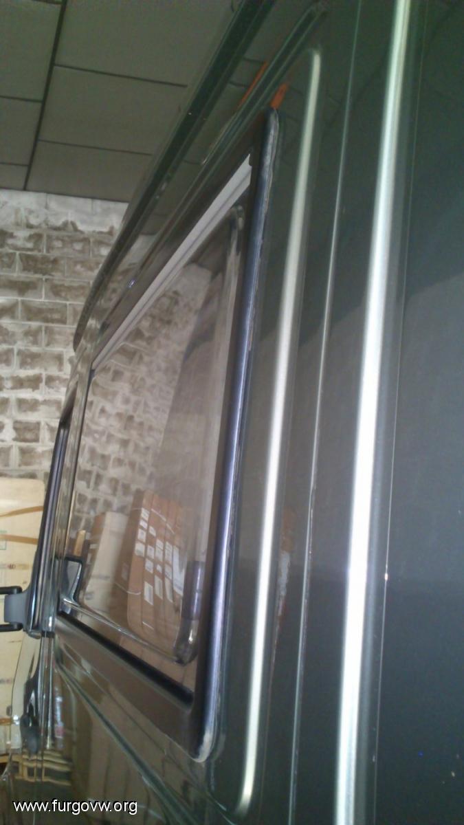

Ensafer, te pongo aqui las fotos de las ventanas, la verdad es que la curvatura es minima. No veo que hayan tenido que rellenar con masilla, solo se ve la junta.
ensafer
Gracias, Geras. Parece que doblan un pelo la ventana para llevarla a la forma de la chapa. Son solo unos mm, y parece que no hay problema, pero aún así no me acaba de gustar la idea.  Lo malo, es que aunque no me guste, habrá que pasar por el aro si quiero ventana.
Multivan Beach 4motion
Mikel_24
Cita de: ensafer en Septiembre 22, 2014, 10:42:58 am
Entiendo que el problema es que la ventana es plana y el panel donde la queréis poner tiene cierta curvatura, ¿correcto? Se me ocurre que podéis preparar un marco en chapa que se adapte a la ventana tal cual (sin doblar) y luego soldáis ese marco a la carrocería. Lo que no quede fino lo retocáis con masilla de carrocero y después de lijar bien y pintar no se va a notar. Digo yo....
