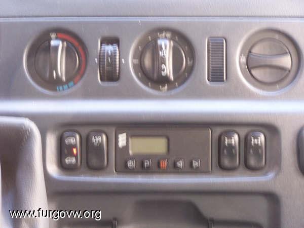

montañes
Uno nervioso que sacó esto de una 4x4; a alguno le resultará familiar... .palmas
http://www.mercotribe.net/phpBB3/viewtopic.php?f=10&t=6377&hilit=4x4
