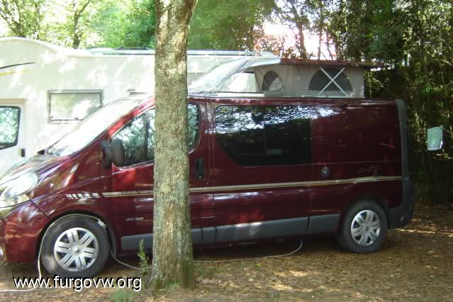

Hola yo en Galicia me encontré con un Francés con este montaje .
Haber que te parece.

ese sistema ya lo he visto,pero sale mas caro....mucho mas caro,eso si,te puedes poner de pie y todo :D:D jejejeje
