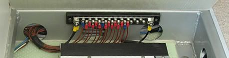

Navegando por la red he visto esta caja de conexiones para la batería, alguien sabe precio y dónde se puede conseguir de esto o similar?
ooznak
no parece complicado de "inventar" caseramente no?

Hay unos dados o repartidores electricos , que tienen en un lado una toma para conectar un cable "gordo" y al otro lado 8 ó 10 bornas para otros tantos cales . No son muy caros 10 ò 15 euros .

Gambito, podrías enseñarnos alguna foto o poner algún link?
GAMBITO
No se como ponerla mas grande  ??? ???      la foto  .meparto
Es un dado que tiene un borne en un lado y 11 en el otro

La calidad no es la mejor, pero algo mas ya se ve ;)

y porque no te preparas una plaquita de cobre de 4cm de ancho y 20 de largo con varios agujeros y en estos le metes tornillos con tuercas?
todo el conjunto atornillado en algo de plastico y ya esta... :-\
algo asi quieres no? ;)
triti
sí, así pensado no es tan complicado. lo mismo me lío y me lo monto a mis necesidades.

triti, eso es un repartidor de negativos o masas (fíjate en el color de los cables), Reimo por ejemplo tiene estos:

Yo tengo puesto este, más baratito:
Para los positivos se suele usar una caja portafusibles de varias vías, es una pena que no haya un modelo que entres con cable de 10-16mm2 y salgas con cables de 1,5-2,5mm2, con los fusibles de por medio. En todos los modelos hay que hacer la ñapa con los cables, o cablear todos con conectores...

Buffer
La cuestión es que para positivos no hay nada en plan "repartidor", desconozco la razón de por qué dicen que es solo para negativos. No solo en el mundo de las furgos y ACs, también en naútica los denominan así, repartidores de negativos.
Supongo que como los positivos tienen que ir protegidos con fusibles, por eso ponen un portafusibles con varias vías...

Yo lo que echo en falta es un repartidor de positivos para alto amperaje, es decir, llegar con cable gordote desde la batería y conectar ahí algún portafusibles, inversor, etc... Supongo que el repartidor de negativos ese que has puesto o los que he puesto yo, valdrán para eso también...
