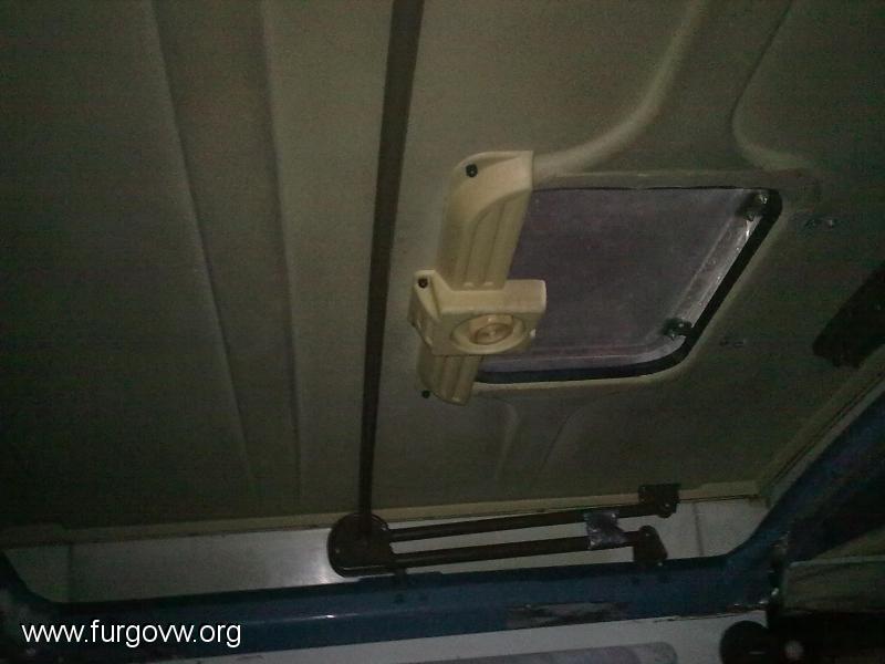

bueno, lo prometido,las fotos no son mu buenas pero lo que se tiene que ver se ve.la cama la he tenido que hacer plegable por la altura.se pliega totalmente.en la foto esta a medias
sobre el mueble con los apollos de la cama tapizaditos
lado corredera
zona central con los leds del lidl
cama desplegada.son las dos partes del mismo color.no se porq,ha salido diferente color
con col chon
bisagras traseras
y asi con el techo cerrado.
espero que os haya gustado un saludo
