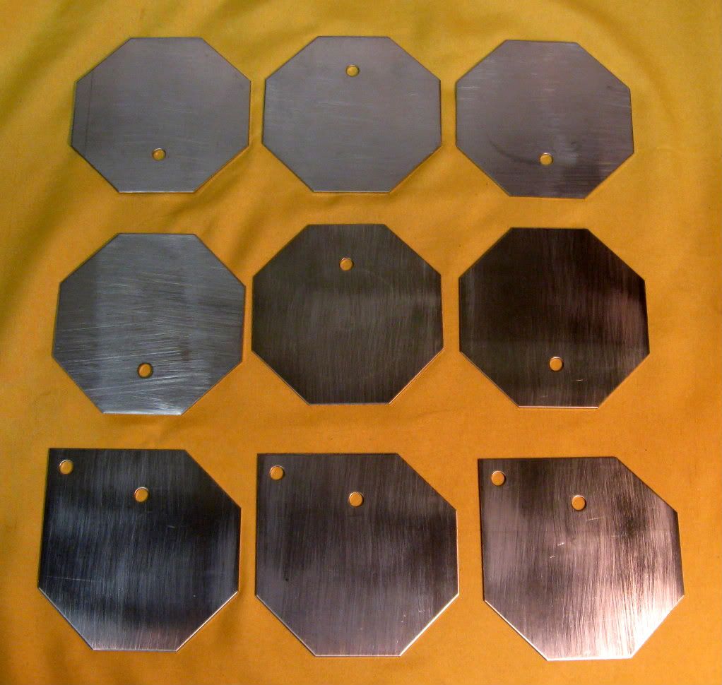

Y el tema de las placas no es tan sencillo como parece. Tiene que ser un número determinado, un número de positivos y uno de negativos y las placas para cortarlas, además de los agujeros de los racors de entrada y salida del líquido, tienen que tener los agujeros de por donde insertaremos los tornillos y además arriba las endiduras para poder conectar los cables de corriente, que en algún caso, son más de dos.
En este modelo se ve bien como no todas las placas son iguales:

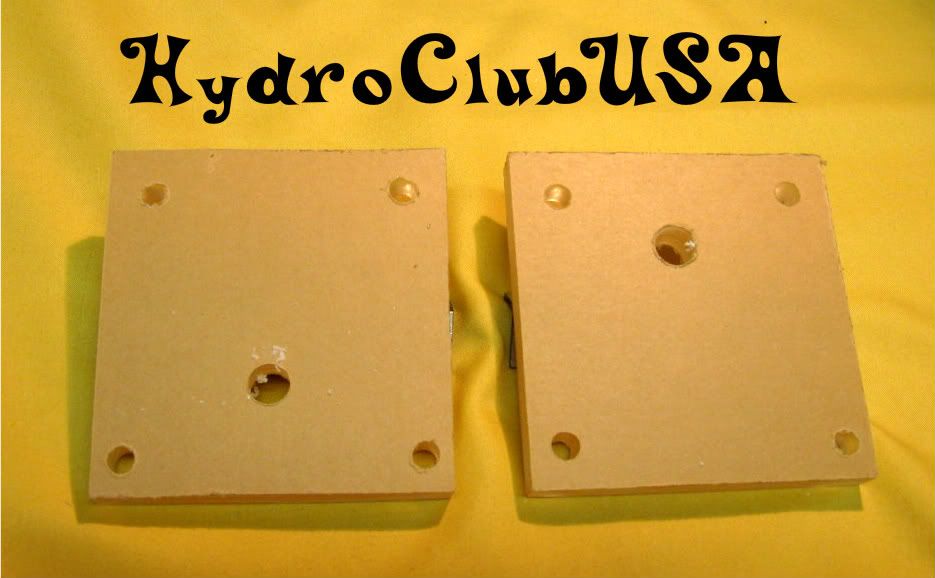

El metacrilato mide 10x10x0.12mm

· 21 placas de acero inoxidable 316l, tamaño 9x9x0.5mm, con 3 ajujeros situados verticalmente.
5 placas llevan 1 sólo vértice en ángulo recto, las 16 restantes llevan todos los ángulos cortados.

Configuracion de las placas:
-nnnn+nnnn-nnnn+nnnn-
(placas neutras ( 'n' ) llevan todos los vértices cortados)
(las placas + y - llevan 1 vértice en ángulo recto)

Hay demasiados factores a tener en cuenta a la hora de construir esto, por ejemplo, conseguiremos mas HHO, con mas superficie de acero, por eso se ponen tantas placas Y JAMAS SE DEBEN TOCAR CON LAS MANOS, y si se hace hay que limpiarlas bien con alcohol porque alla donde pones los dedos no se produce electrolisis, yo personalmente recomendaria unas placas con una superficie algo mayor. Y tambien, que se corten con laser porque las rebarbas o las pequeñas deformaciones hacen que se toque entre ellas o formen arcos electricos al funcionar y esto provoca un consumo de electricidad exagerado.
