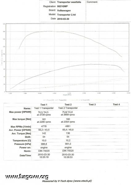

bueno..aqui teneis la grafica...
hellnatxo
gabifly
Cita de: hellnatxo en Marzo 31, 2010, 00:03:08 am
75 CV? esque se ve pequeñico :-\
75.8 para ser mas exactos,    es que no se como hacer para ponerlo mas grande.. el motor mejorara a medida que se haga el rodaje, de hecho ya ha mejorado desde que se monto...
