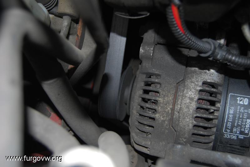

Sí. guardaré todo. Me falta de cambiar los tensores, imagino que es por eso por lo que me han dejado menos tensa la correa de accesorios y chirria con el arranque en frio, este mes espero solucionarlo.

Por cierto, aqui dejo otra foto de la correa de accesorios que me hace ruido.
