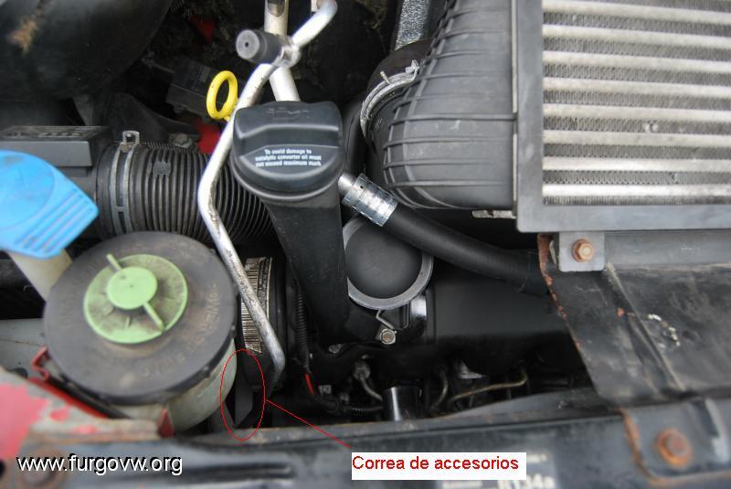

Veras: he visto la furgo elevada en el gato y la vi sin la chapa que cubre el carter, es la correa de la izquierda, vamos la que alimenta al alternador y todo lo demás, la he visto elevada en el gato y he visto como hace algo de ruido,
  agrego una imagen vista desde el capó:
¿Entonces si se rompe esta correa no se me jode el motor?¿solo dejaría de funcionar el AC, alternador y direccion asistida?¿ que correa es la que se supone q si rompe me quedo con el motor jodido? el mecánico que me ha echo la distribución me ha dicho que si se jode se va a tomar por saco todo el motor, yo no tengo ni idea y lo unico que sé es que estoy como un flan...
Lo que es fijo es que esa correa es la que me hace ruido ..
Muchas gracias por la ayuda!
cukiyo25
la ke si se te jode y se te va a tomar por saco el motor es la de distribucion,ke la tienes justo al lado de esa correa,en esa misma foto,donde esta el circulo ke has dibujado,justo encima no ves un codigo de barras?pues esa es la tapa de la correa de distribucion,ke como es logico,va protegida con esa tapa. ;)

Hola txurtxil, a mi se me partio la correa de accesorios en una 2.5 tdi 88cv 2001 y me quede sin direccion asistida, a.c, se me encendio la luz de bateria ya q el alternador deja de cargar. Al llevarla al mecanico la correa se habia enredado de tal forma q revento una de las poleas. la q sale del cigueñal, le pregunte al mecanico si se podria partir el motor y me dijo q no es habitual pero q se han dado casos q al bloquearse esta polea pasa de punto la distribucion. asi q aproveche y le cambie distribucion completa bomba de agua, tensores, eso fue en junio, no sonaba nada y ahora en estos dias suena un poquito al principio y despues se le quita, no creo q sea grave. 600 leuros+ polea 130.Rafagas
doble1000
Puede pasar (muchísima casualidad) que al partirse la correa de accesorios se enrede en la polea del cigüeñal y se meta algún cacho dentro de la tapa que proteje la correa de distribución, se pasen algunos dientes y entonces PUN a tomar por saco el motor.
Pero eso es  dificilisimo y muchísima casualidad, estate tranquilo que no se va a romper por que suene un poco.

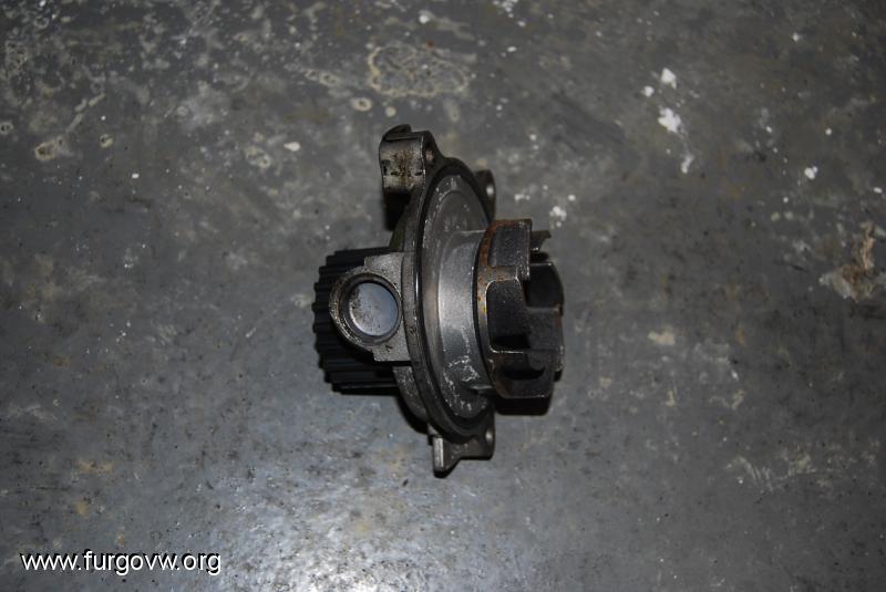

bomba de agua

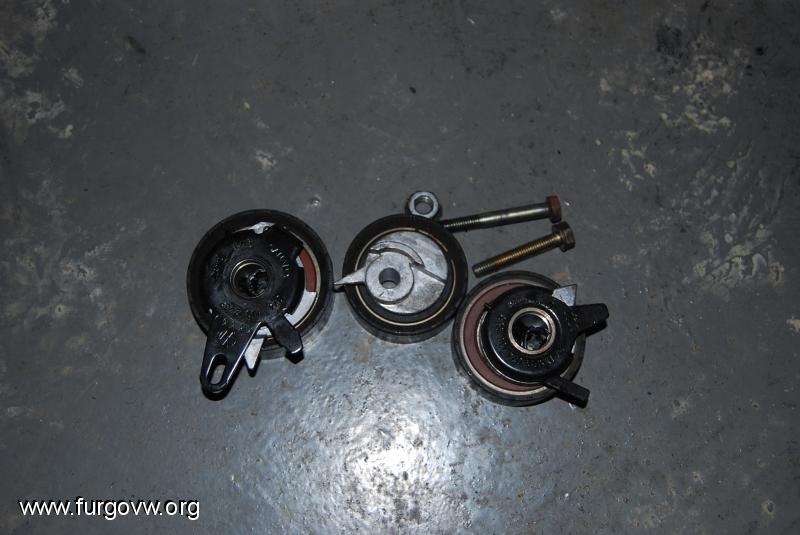

rodillos tensores y rodillos

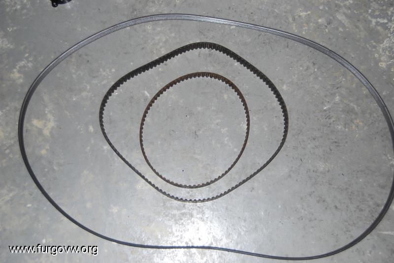

corres de bomba inyectora y distribución

Bomba de Agua:
Esto supongo que son los rodillos (los tensores no me los han cambiado):
Las tres correas (alternador, inyeccion y distribución):

Turtxil  tu bomba de agua, comparada con la mia está nueva ¿a cuantos Km has hecho el cambio?
guardala por un imprevisto-
