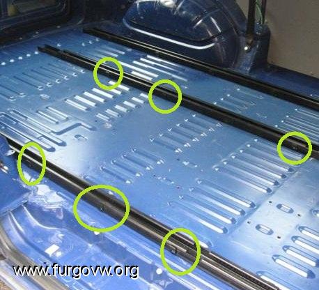

Bueno, los clips que comentaba son estos:
Para quitarlos empieza desde detras.   Coloca el destornillador horizontal (paralelo al suelo) lo metes bajo el labio y cuando notes que llegas al punto de resistencia, has llegado al clip. Desplazalo un poco hacia fuera y haz un poco de palanca y poco a poco ira saliendo el aluminio.

Gracias pero no termino de entender como meter el destornillador. si lo pongo vertical en el filo exterior del perfil de aluminio ¿por donde hago palanca? lo lógico parece meter el destornillador por el filo lo mas paralelo (horizontal) al suelo e ir haciendo palanca hacia arriba cuando topamos con uno de los clips al ir deslizando el filo del destornillador por debajo del filo del perfil. Lo logico no siempre es lo correcto.
Por favor, orientame un poco mas que este fin de semana voy a colocar el vinilo y en donde lo voy a hacer no tengo conexión a internet para consultar nada.
Gracias de nuevo
